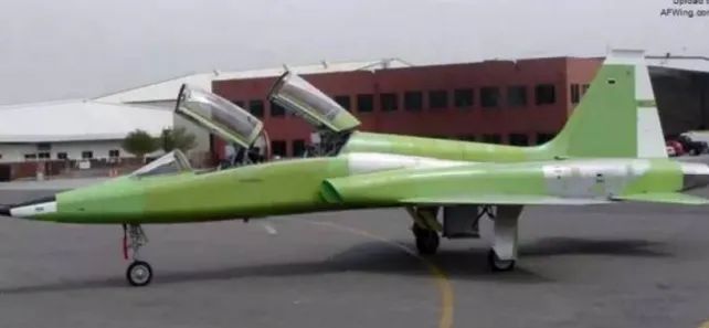

而于1961年进入美国空军服役的T-38“禽爪”(Talon)喷气教练机,原设计服役寿命为7000飞行小时,但经过数次性能提升延长服役寿命后,在2013年时的实际飞行时数已达15000飞行小时,等到预计的2026年退役时,实际飞行时数将达23000小时,为原本设计值的3倍多。
飞机也有生老病死!谈谈飞机结构的疲劳与腐蚀的图1
T-38在1997~2001年的世纪之交更换了全新机翼,老机得以开新花

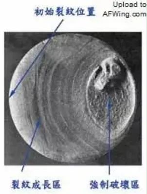

飞机也有生老病死!谈谈飞机结构的疲劳与腐蚀的图2
结构疲劳破坏典型破断面

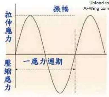

材料在承受反复应力的作用过程中,每一次的应力作用称为一个应力周期,此周期内的材料受力状态,由原本的无应力先到达最大正应力(拉伸应力),然后到达最大负应力(压缩应力),最后回到无应力状态。在此受力过程中,每一个应力周期所经历的时间长短(即频率)与疲劳关系甚微,应力周期的振幅及累积次数才是决定疲劳破坏发生的时机;另外,压缩应力不会造成疲劳破坏,拉伸应力才是疲劳破坏的主因。
飞机也有生老病死!谈谈飞机结构的疲劳与腐蚀的图3
材料承受反复应力的作用过程

材料疲劳破坏的进程分为三阶段︰裂纹初始(crack initiation)、裂纹成长(crack growth)、强制破坏(rupture)。材料表面瑕疵或是几何形状不连续处,材料晶格在外力作用下沿结晶面相互滑移,形成不可逆的差排移动,在张力及压力交替作用下,于材料表面形成外凸及内凹,造成初始裂纹。
这些初始裂纹在多次应力周期的拉伸应力连续拉扯下逐渐成长,并使材料承载面积缩减,降低材料的承载能力。当裂纹成长到临界长度时,材料净承载面积下的应力已超过材料的极限强度,此时的材料强制破坏也就无法避免了。

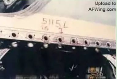

飞机结构的疲劳破坏最常发生于几何形状不连续处,因此在维护延长服役年限的老飞机时,对一些几何面积变化较大的位置,如R角、铆钉孔边等,都需要特别留意。比较麻烦的是有些结构件在原本的设计负载下,预期使用期间不会有疲劳破坏的顾虑,因此未留下检查进手空间,或是结构需大部拆解后才有办法检查,这些位置在延长服役期间如果未能检查,就会有相当的潜在飞行安全风险。

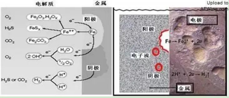

飞机也有生老病死!谈谈飞机结构的疲劳与腐蚀的图4
金属腐蚀的电化学反应
所谓的电化学反应,是指金属在常温下与水或其它电解质间,由于电子的转移而发生的化学反应。要完成此反应需具备四个要素︰释放电子的阳极、接收电子的阴极、与电子发生化学反应的电解质、连接阴阳极的电路。
以最常用的干电池为例︰干电池的外壳为锌(阳极),正中央为石墨碳棒(阴极),处于锌外壳与石墨碳棒间的,是以氯化铵(NH4Cl)为反应主体的糊状物电解质,由于锌的活性较石墨来得大。
因此会释放电子变成锌正离子,电子与氯化铵产生化学反应,形成的电子流通过外导线可提供1.5 V的电压,而锌正离子则与电解质中的其它物质形成稳定的化合物,故干电池使用一段时间后,锌外壳就会逐渐稀薄被“腐蚀”,形成常见的干电池外壳乌黑生锈现象。

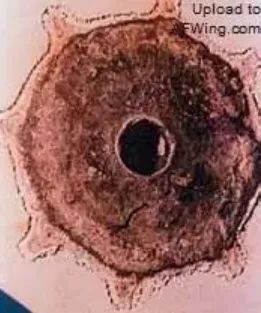

异电位腐蚀
飞机也有生老病死!谈谈飞机结构的疲劳与腐蚀的图7
异电位腐蚀的现象可以说是电镀的逆过程,电镀时两根金属棒分别接于直流电源的阳极和阴极,并置于电解液中形成电导通状态,阳极的金属棒在电解液中会溶解成金属正离子和电子,金属正离子会被阴极金属棒所吸引,和其电子结合成金属附着沉积于表面上;电子则在直流电源的驱动下去补充阴极金属棒所失去的电子。在这个过程中,阳极的金属棒因持续溶解而逐渐被“腐蚀”。
同样的道理,当两种或两种以上不同的金属材料搭接成电导通状态时,因为彼此间的电位不同,材料间就会有电流通过,加上潮湿的环境有类似电解液的功用,致其中某一材料会产生坑洞状的腐蚀,并有硫化物、氯化物、氧化物等的沉积。
被腐蚀的材料称为阳性或活性材料,未被腐蚀的材料则称为阴性或惰性材料。
飞机也有生老病死!谈谈飞机结构的疲劳与腐蚀的图8
镁金属表面与不锈钢件接触面产生的电位腐蚀

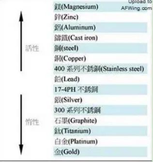

要防止异电位腐蚀,相互搭接的各结构零组件需要挑选电位相近的材料,注意配对的材料是否有异电位腐蚀的顾虑。各种材料彼此间的影响程度是根据相互间的相对电位差而定,差距越大,异电位腐蚀越激烈。
下表是几种常见金属的相对活性比较,位置越往上的材料其电位越高,活性也越大,容易被腐蚀;位置越往下的材料其电位越低,惰性也越大,有免于被腐蚀的保护作用。
飞机也有生老病死!谈谈飞机结构的疲劳与腐蚀的图9
常见金属的相对活性比较
如果必须使用不同类型的材料,可以用不导电的分隔物把两种材料分开,让彼此完全绝缘,一般也可以用铬酸盐或环氧树脂涂装做阻隔,但前提是这些涂层不会受到机械性的破坏。若实在无法解决,就得先防患未然,将活性零件做得大一些,或是做成容易更换的零件。

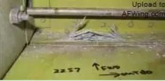

鳞落腐蚀
飞机也有生老病死!谈谈飞机结构的疲劳与腐蚀的图10
顾名思义,鳞落腐蚀的外观会有如鱼鳞片般的迭层剥落,这种腐蚀具有明显的方向性,通常会平行于滚制或射出成形的面,侵蚀被拉长的材料晶粒,造成表面结构的脱层或形成多层面。
环境因素是造成鳞落腐蚀的主因,例如环境中有氯化物和溴化物离子的存在、高温、酸性的环境、间歇性的干和湿等等,后者尤其会产生不可溶解的腐蚀物,加快腐蚀速率。
在材料表面涂装底漆及化学保护膜可改善鳞落腐蚀抵抗力,不过这只能延缓鳞落腐蚀发生的时间,无法完全防止,且一旦此保护层被腐蚀,则底下的材料将处于无保护状态,短时间内会被腐蚀而破碎。
鳞落腐蚀的一般处理原则是磨除腐蚀区域,再加以适当的表面防蚀处理。
飞机也有生老病死!谈谈飞机结构的疲劳与腐蚀的图11
T-37教练机角条鳞落腐蚀
