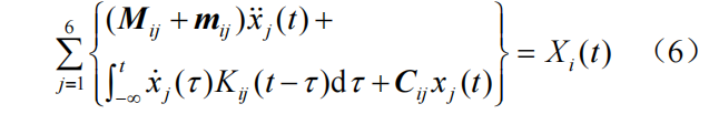

ANSYS AQWA系泊分析:漂浮式海洋牧场养殖装置系泊系统设计的图7
式中:Xi(t)为第i个自由度上的波浪激励力;Cij为浮体静水回复力矩阵;Mij惯性矩阵。通过对式(6)换元得到:
ANSYS AQWA系泊分析:漂浮式海洋牧场养殖装置系泊系统设计的图8
在求解时域运动方程前课通过面元法,获得浮体的频域水动力系数。在通过频域水动力系数求解时域运动方程的水动力系数。同时波浪激励力也需要进行频域到时域的转换,这种方法称为间接时域法。在建立浮体的时域运动方程后,利用数值方法4阶龙格-库塔求解方程,最终得到浮体各自由度时历运动数据。

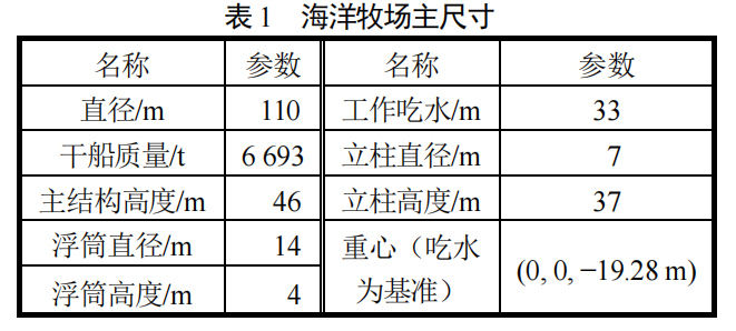

本文中的漂浮式海洋牧场养殖装置的母型是由中国船舶集团有限公司建造的“海洋渔场1”养殖网箱,整个平台基础结构式为半潜式,主要分为四大构件:上层平台、立柱、网箱结构和下浮体。表1为海洋牧场主尺度;
ANSYS AQWA系泊分析:漂浮式海洋牧场养殖装置系泊系统设计的图10

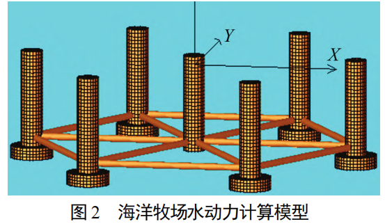

1为漂浮式海洋牧场养殖装置的总体结构图;图2为海洋牧场水动力计算模型,其中,立柱和下浮体基于面元法计算,而横撑由于属于小尺度构建,采用莫里森单元进行计算。

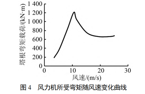

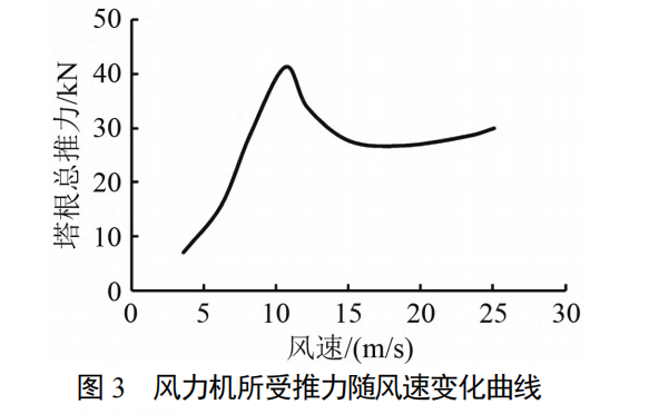

本文的风力机使用沈阳工业大学开发的 200 kW 风力机,不同风速下风力机所受推力(见图 3)和侧向力(见图 4)通过查阅文献所得[11]。根据所得数据将风力机在相应风速下所得载荷按照定常力和力矩的形式加入数值模型中。

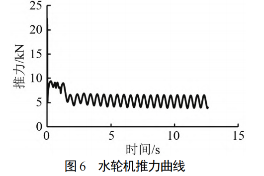

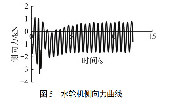

水轮机选择翼型为NACA00183叶片的 5kW 流能水轮机。为了确定水轮机载荷,通过STAR-CCM+ 数值模拟得到本文水轮机侧向力(见图 5)和推力曲线(见图 6)。根据所得数据将水轮机在相应流速下所得载荷按照定常力和力矩的形式加入数值模型中。

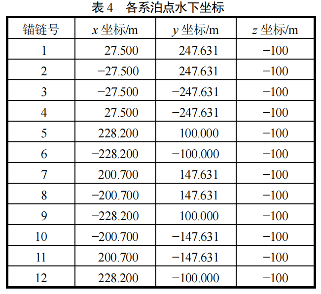

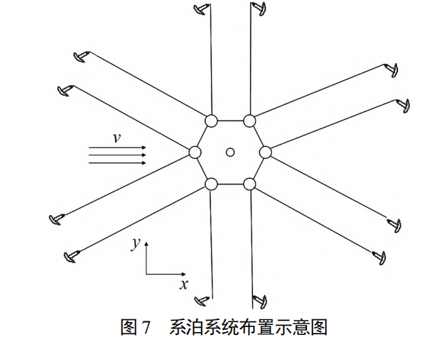

根据海洋牧场形式,浮体的固定系泊点设置在结构物浮箱底部,每个系泊点连接两条锚链并与海底锚点连接。锚链对称分布,并且两两平行。海域水深为100m。设海洋牧场水平面中心为坐标原点,系泊线布置方式及系泊点数据具体坐标见图7和表4

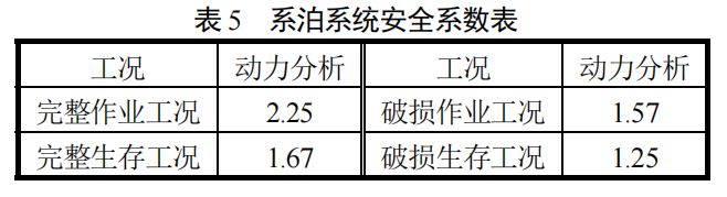

系泊系统的设计不仅要满足浮体所规定的位移要求,还需要满足系泊线的强度要求。在作业工况和生存工况下需要保证浮体不会发生倾覆,系泊系统不会断裂等情况。中国船社级的《海上移动平台入级规范》对锚链不同状态下张力的安全系数要求见表5
ANSYS AQWA系泊分析:漂浮式海洋牧场养殖装置系泊系统设计的图26
由于海洋牧场上并没有长期居住的作业人员,也没有对运动响应有严格要求的装置,因此运动响应只需要保证在作业工况下装置的正常工作,生存工况下系泊达到规定的安全系数即可。而对于合理的位移偏移量,也没有具体的设计规范,因此通过查数据以及经验,要求作业工况下,平台的纵荡和横荡运动限定在水深的10%左右。由于风力机具有自动偏航功能,横摇和艏摇对发电效率影响小,仅考虑纵摇影响。限定作业工况下纵摇角度小于

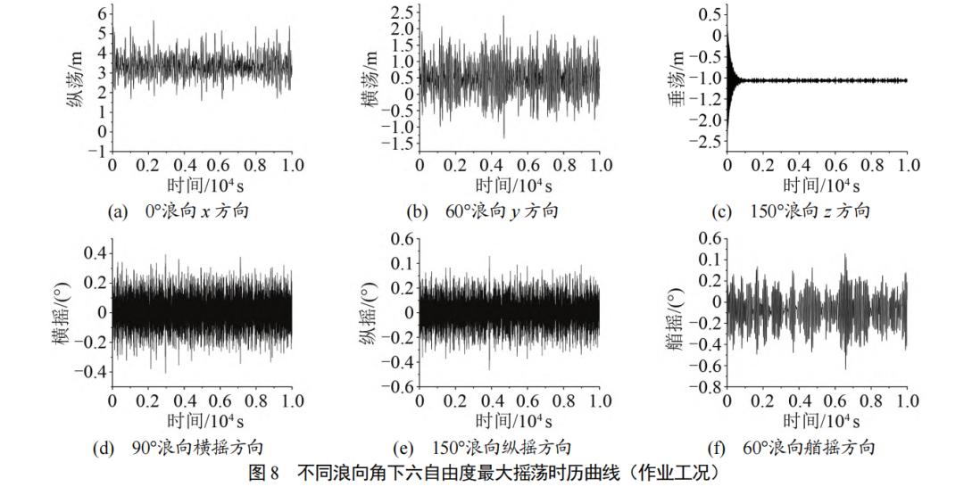

观察表6数据可知:作业工况下,平台在浪向角为时的纵荡最大,为5.68m,符合浮体位移要求。而平台在其他自由度的运动数值较小,这是由于浪向角在时,浪向与风流同向,对平台纵荡方向的影响较大。

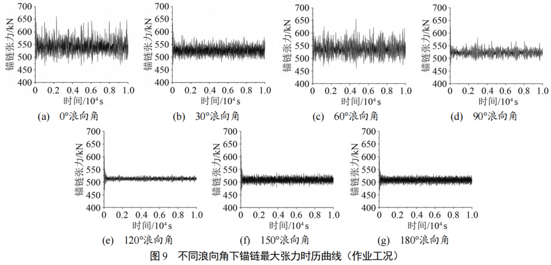

作业工况下,纯锚链系泊在各浪向角下的六自由度最大摇荡的时历曲线见图8,系泊系统的最大张力时历变化曲线见图9。由图8和图9可知:纯锚链系泊方案中,系泊锚链张力最大为665kN,最小安全系数为7.750,锚泊系统符合规范要求。在作业工况下,海洋牧场上的风力机与水轮机受到风速和流速的作用,在风速流速方向产生较大位移。

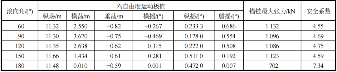

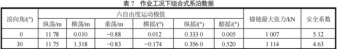

在使用锚链-钢缆-锚链进行组合系泊时,对海洋牧场运动响应及系泊受力进行分析,具体结果见表7
ANSYS AQWA系泊分析:漂浮式海洋牧场养殖装置系泊系统设计的图31
ANSYS AQWA系泊分析:漂浮式海洋牧场养殖装置系泊系统设计的图32
由表7可知:在各个浪向角下,纵荡均有较大的运动,最大达到了11.78m,略微超过平台位移设计要求。对比2种系泊方式在作业工况下的数据,见表8

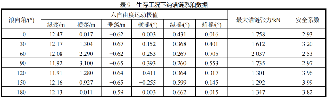

生存工况下,海上牧场搭载的风力机和水轮机停止工作,只考虑海况对平台和系泊系统的影响。海上牧场在纯锚链系泊方案下,六自由度运动最大值统计和锚链最大张力计算结果见表9
ANSYS AQWA系泊分析:漂浮式海洋牧场养殖装置系泊系统设计的图35

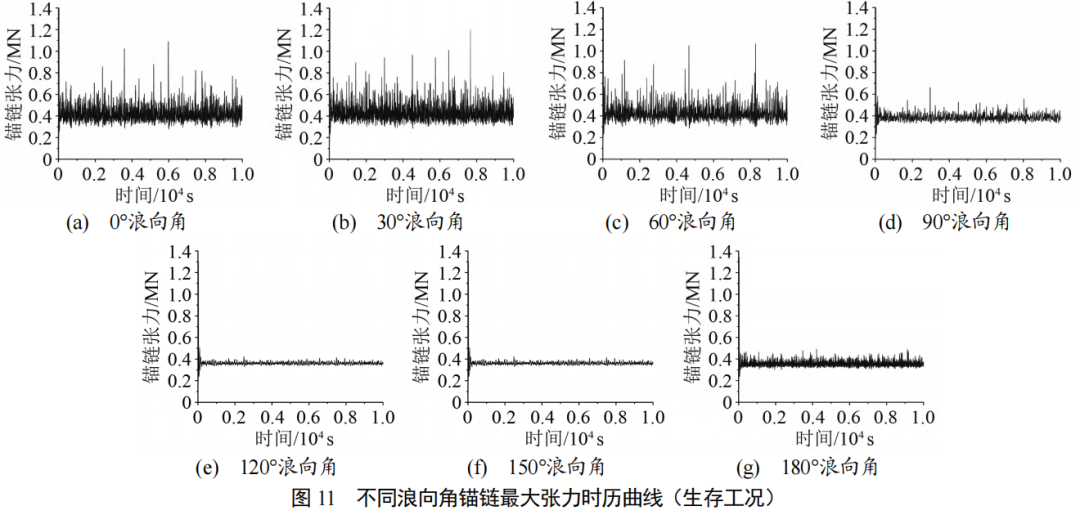

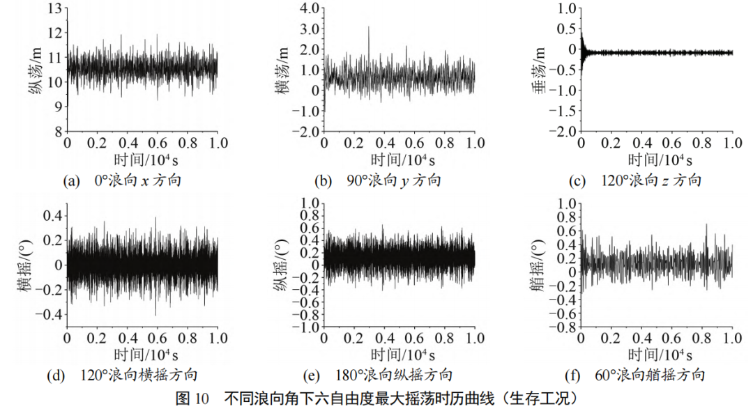

由表9可知,生存工况下,平台除纵荡以外的自由度变化较小,纵荡方向的最大值为12.47m,横荡方向的最大值为3.1m,这是由于在纵荡方向平台受到波浪作用以及风力机水轮机受到风速流速作用共同影响;锚链最大张力为2037kN,安全系数为2.53,大于最小安全系数1.67,满足要求。
生存工况下纯锚链系泊方案在不同浪向时,平台六自由度最大摇荡时历曲线见图10。系泊系统发生最大张力的时历曲线见图11

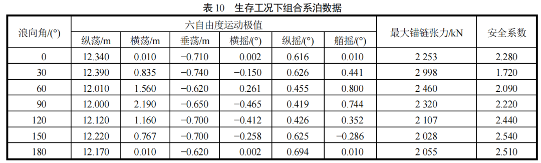

3.2.2 锚链-钢缆-锚链方案
在使用锚链-钢缆-锚链进行组合系泊时,对海洋牧场运动响应及系泊受力进行分析,结果见表10
ANSYS AQWA系泊分析:漂浮式海洋牧场养殖装置系泊系统设计的图38

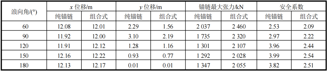

由表10可发现,在各个浪向角下,纵荡运动依然最大,最大达到了12.39m,而其他自由度的运动极值变化不大。对比两种系泊方式在设计工况下的数据,见表11

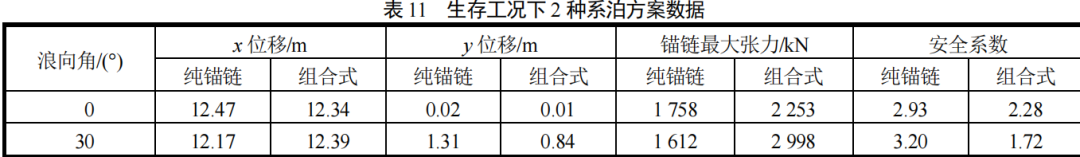

ANSYS AQWA系泊分析:漂浮式海洋牧场养殖装置系泊系统设计的图39
ANSYS AQWA系泊分析:漂浮式海洋牧场养殖装置系泊系统设计的图40
由表10和表11数据可知,在生存工况下,2种系泊方案的系泊安全系数均达到规范要求。
从浮体位移的角度来看,组合式系泊方案下的海上牧场在各浪向角时的纵荡位移要略大于纯锚链系泊方案,其余自由度运动变化幅值上相差不大;而从系泊系统角度来看,组合式系泊方案的系泊张力安全系数要小于纯锚链方案。综合考虑,本文中的海上牧场建议使用纯锚链系泊方案。

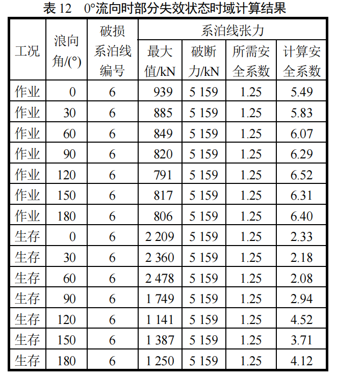

3.3 系泊系统部分失效结果分析
ANSYS AQWA系泊分析:漂浮式海洋牧场养殖装置系泊系统设计的图41
在海上牧场在海上作业及生存时,可能会由于磨损或海底撞击等原因导致系泊系统部分失效,为了提高平台的生存性能,设计系泊系统在各浪向角时受力最大的系泊线断开,研究其他锚链是否可以支撑整个系统的生存。纯锚链系泊方案部分失效状态系泊张力结果见表12
ANSYS AQWA系泊分析:漂浮式海洋牧场养殖装置系泊系统设计的图42
通过研究发现,在6号锚链破损断裂情况下,系泊系统锚链张力最大值为2478kN,最小安全系数为2.08,大于所需的安全系数,验证了系泊部分失效后,在作业工况和生存工况下,剩余的锚链系泊系统仍能够保证海洋牧场的安全。
