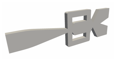

模型建立
本案例中,振荡器的几何模型如下图所示。
【CAE案例】流体振荡器流场模拟的图2
图2:振荡器几何示意图
由于康达效应(Coanda Effect),喷嘴产生的射流倾向于附着在壁的两侧之一。
例如,假设在特定时刻射流附着在底壁上,大部分射流将通过底部出口离开振荡器。
随后它的一部分将通过底部反馈回路再循环至入口处,导致射流改变方向附着在顶壁上并最终通过顶部端口离开设备,此过程循环往复,离开流体振荡器的射流即按照一定的频率改变方向。

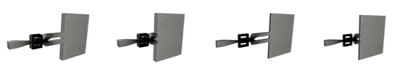

计算中使用的流体雷诺数(基于入口宽度)为104。参考具有类似几何配置和等效雷诺数的实验工作中,流体振荡器的振荡频率为 15.4 Hz。模拟使用了以下网格:
网格
单元数
内部面
边界面
三维平面
A
33355
49390
67995
A1
32425
48050
66025
B
333550
794085
79560
10
B1
324250
772325
76600
10
【CAE案例】流体振荡器流场模拟的图3
图3:计算所使用的网格,从左到右为A、A1、B、B1
对A、A1网格,计算采用URANS k-omega SST湍流模型,对B、B1网格,计算采用LES Smagorinsky模型,对于B1网格同时使用URANS k-omega SST进行计算,作为对比。
每次计算模拟 40 秒,采用0.001 秒的恒定时间步长,从而总共进行 40000 次时间迭代。
此外,对时间使用二阶差分格式(仅用于 LES 模拟)和 RHS 重建,压力为5,速度为10。对速度采用中心差分格式求解,求解器的参数保留为默认值。最后,将梯度重建改为使用最小二乘初始化(imrgra = 5)的迭代重建。

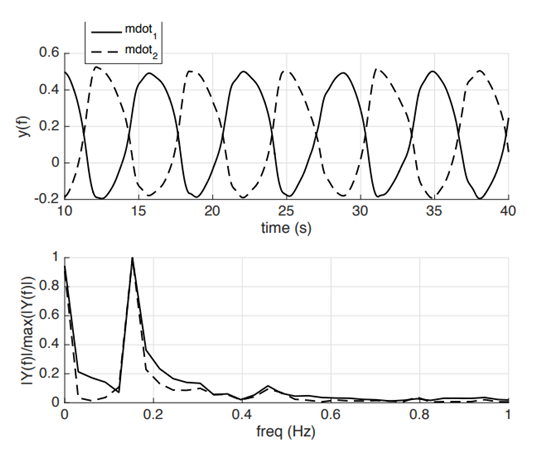

结果分析
模拟结果都很好地描述了振荡器基本的物理特性,并预测了与实验大致相似的振荡频率,不同网格的具体结果有一定差别。
为了比较,绘制了每个出口的流速关于时间的函数图像,并进行快速傅里叶变换分析(FFT),代表性的模拟结果如下图所示。
频率、最大和最小流速列于下表中。由于存在再循环,流速会出现低于零的情况。
【CAE案例】流体振荡器流场模拟的图4
图4:两个出口处的质量流量及FFT分析
湍流模型
网格
频率
最大流速
最小流速
URANS k-omega SST
A
13.33
0.96
0.09
URANS k-omega SST
A1
14.82
1.70
-0.68
URANS k-omega SST
B1
14.82
0.49
-0.19
no model
B
13.37
no model
B1
15.17
0.50
-0.19
LES Smagorinsky
B
17.19
LES Smagorinsky
B1
16.29
0.47
-0.17
LES WALE
B1
17.78
0.48
-0.17

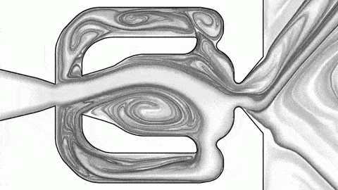

LE模型的模拟结果速度云图如下图所示,可以看出,LES 模型的模拟结果展示了更详细的流体流动状态。
【CAE案例】流体振荡器流场模拟的图5
图5:不同相位下的流场云图
