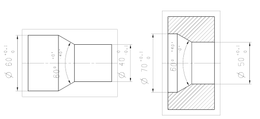

锥孔轴结构中该如何设计锥度角的公差

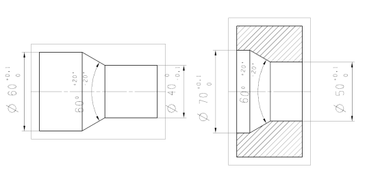

在设计工作中,我们会遇到一些锥孔轴配合的结构,该结构中锥度角的公差值如何给定才能获得更高的轴向装配精度呢?下面我们通过一个案例进行分析,产品结构如图1所示。
锥孔轴结构中该如何设计锥度角的公差的图1
(图1)
在此结构中,锥度角的公差一般会有3种标注方式(角度公差大小一致,公差带位置不同);标注方式一如图2所示、标注方式二如图3所示、标注方式三如图4所示。
锥孔轴结构中该如何设计锥度角的公差的图2
(图2)
锥孔轴结构中该如何设计锥度角的公差的图3
(图3)
锥孔轴结构中该如何设计锥度角的公差的图4
(图4)
锥孔轴结构中该如何设计锥度角的公差的图5

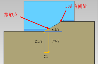

下面以轴左端起锥点到孔左端起锥点的距离为参考(如图5所示),通过尺寸链计算来对比三种标注方法对我们的轴向装配精度X会产生哪些影响。

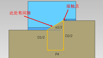

标注方式一:此时轴的锥度角小于孔锥度角,孔轴在左侧接触,我们可得到如图6所示的尺寸关系。
锥孔轴结构中该如何设计锥度角的公差的图8
(图6

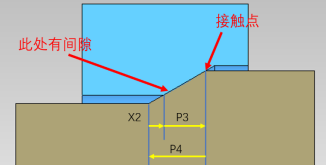

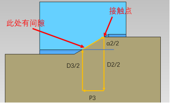

标注方式二:此时轴的锥度角大于孔锥度角,孔轴的圆锥面在右侧接触,我们可得到如图9、10、11所示的尺寸关系。
锥孔轴结构中该如何设计锥度角的公差的图13
(图9
锥孔轴结构中该如何设计锥度角的公差的图14
(图10
锥孔轴结构中该如何设计锥度角的公差的图15
(图11
锥孔轴结构中该如何设计锥度角的公差的图16

对比计算结果可以发现,当关注点为轴左端起锥点到孔左端起锥点装配精度,标注方式一闭环累积的误差最小,装配精度最高。
若产品的关注点为轴右端起锥点到孔右端起锥点装配精度,此时标注方式二闭环累积的误差最小,装配精度最高,具体分析方法与本文一致,不再赘述。
另外还需注意,标注方式一和标注方式二的孔/轴锥度角的极限差值较大,会导致锥面之间的间隙较大,不利于产品的密封性,如果产品的关注点在密封性上,对轴向定位精度要求不高,那么应该采用标注方式三。
