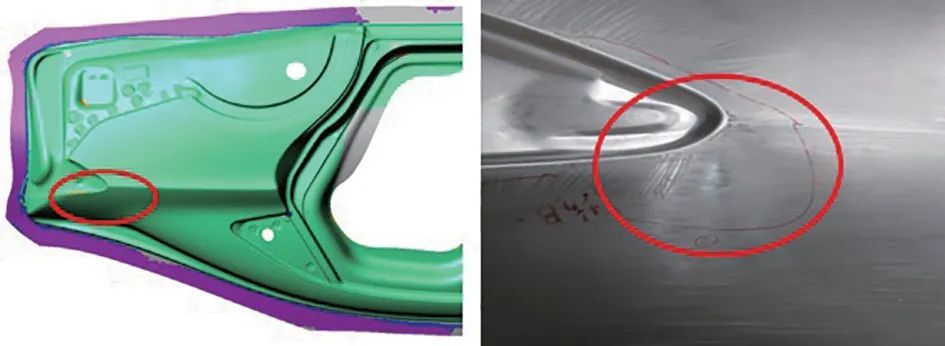

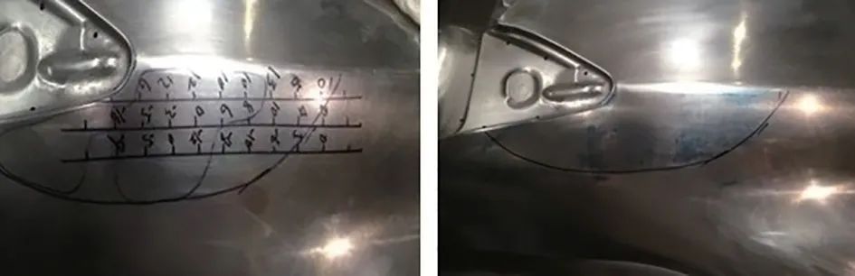

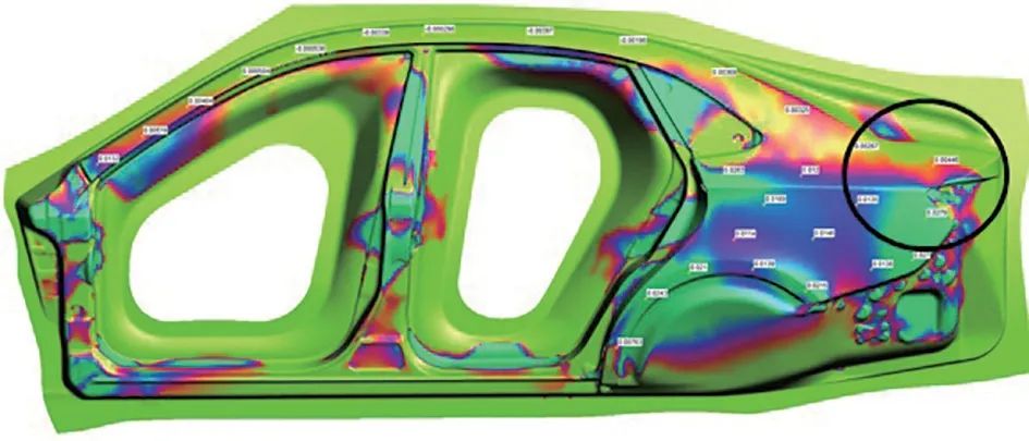

某车型侧围外板尾灯口区域存在暗坑缺陷,且左右侧围缺陷形式和位置相近,如图1 所示,属于不可接受缺陷。目前通过冲压生产后的返修来消除,返修成本高,因此必须对侧围外板尾灯口暗坑缺陷问题进行分析及优化。
侧围外板尾灯口暗坑优化方法研究的图1
图1 侧围外板尾灯口暗坑缺陷位置及状态

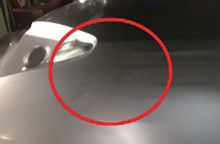

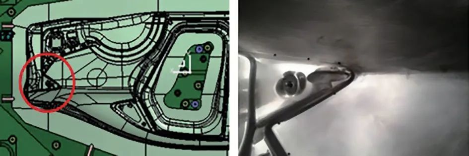

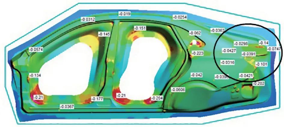

⑴CAE 分析。

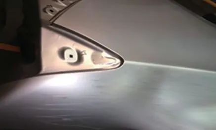

该侧围产品尾灯口存在变角特征区域。模拟分析结果中显示,首先尾灯口存在应变不均及应变不足的问题(图2),另外尾灯口存在减薄不均及减薄不足的问题(图3
侧围外板尾灯口暗坑优化方法研究的图2
图2 侧围外板尾灯口应变不足的区域示意图
侧围外板尾灯口暗坑优化方法研究的图3
图3 侧围外板尾灯口减薄不足的区域示意图

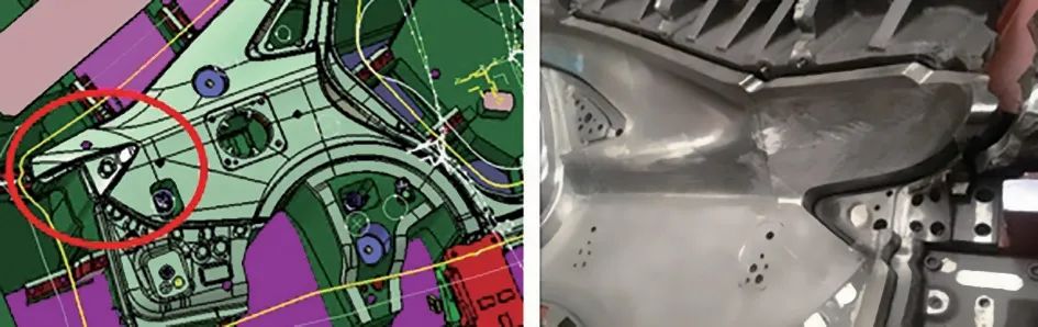

⑵模具结构分析。
如图4 所示,从拉延模具的特征区域状态来看,尾灯口拉延凹模造型为反成形;尾灯拉延凹模棱线存在凹点聚料,导致该区域板材出现成形不均匀的趋势,缺陷会集中在尾灯口区域的正反向成形的交界处,是应变不足的交界区域。
侧围外板尾灯口暗坑优化方法研究的图4
图4 侧围外板拉延模具型面特征示意图

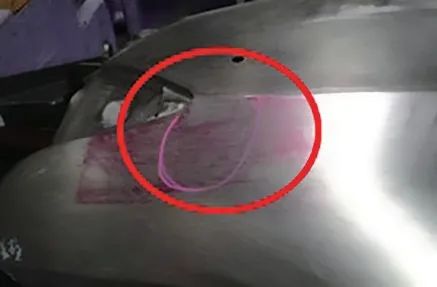

为了更好地分析各个工序对尾灯口暗坑状态的影响,对拉延工序凸模型面使用凸凹形状测定器进行对应位置测量,如图6 所示,确认数据偏差量,并进行着色对比验证。对整形工序凸模型面进行着色验证,如图7 所示,确认偏差范围。
侧围外板尾灯口暗坑优化方法研究的图6
图6 侧围外板拉延模具尾灯口凸模型面数据状态
根据各个变形工序的模具型面分析,拉延模具存在模具型面不均的现象,同时模具底部状态影响拉延件的成形稳定性。后序整形模具同样存在模具型面不均的现象,而且压料失控问题对整形件表面质量存在恶化影响。

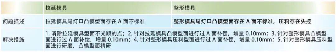

总体方案
通过分析,在侧围外板尾灯口冲压成形过程中,尾灯口拉延和尾灯口整形工序对缺陷的产生都有较大的影响,因此需要对尾灯口拉延和尾灯口整形工序进行工艺优化及模具优化。受产品造型和成形工艺的限制,工艺优化的空间基本为零,因此只能从模具着手进行侧围外板尾灯口暗坑缺陷的优化,具体方案细节参见表1。
表1 实施方案汇总
侧围外板尾灯口暗坑优化方法研究的图9

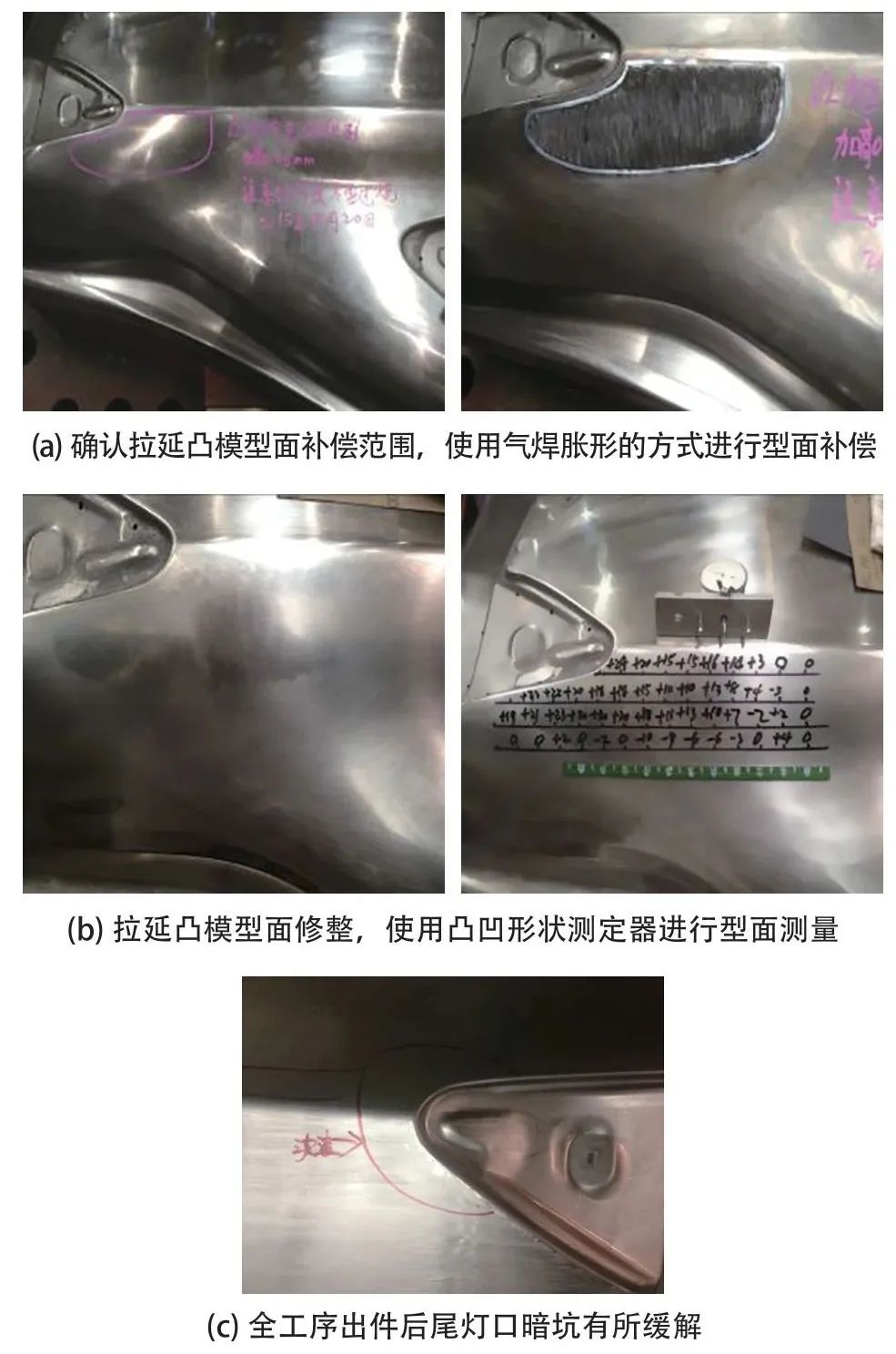

过A 面补偿一般是先进行模具正常研磨,消除模具型面存在的不光顺的型面接点。然后从拉延开始补偿,再进行整形模具补偿。因此,侧围外板采用标准顺序进行过A 面补偿,在消除模具型面不光顺的点后,先进行拉延模具补偿,再进行整形模具补偿。⑴拉延凸模型面补偿。
拉延模具凸模过A 面采用气焊胀形进行补偿的方法。首先对凸模型面进行测量,确认补偿位置、范围及补偿量后,然后进行合理的增量补偿、修整、研磨及出件确认,具体过程如图9 所示。
侧围外板尾灯口暗坑优化方法研究的图10
图9 拉延模具过A 面补偿及成品件确认

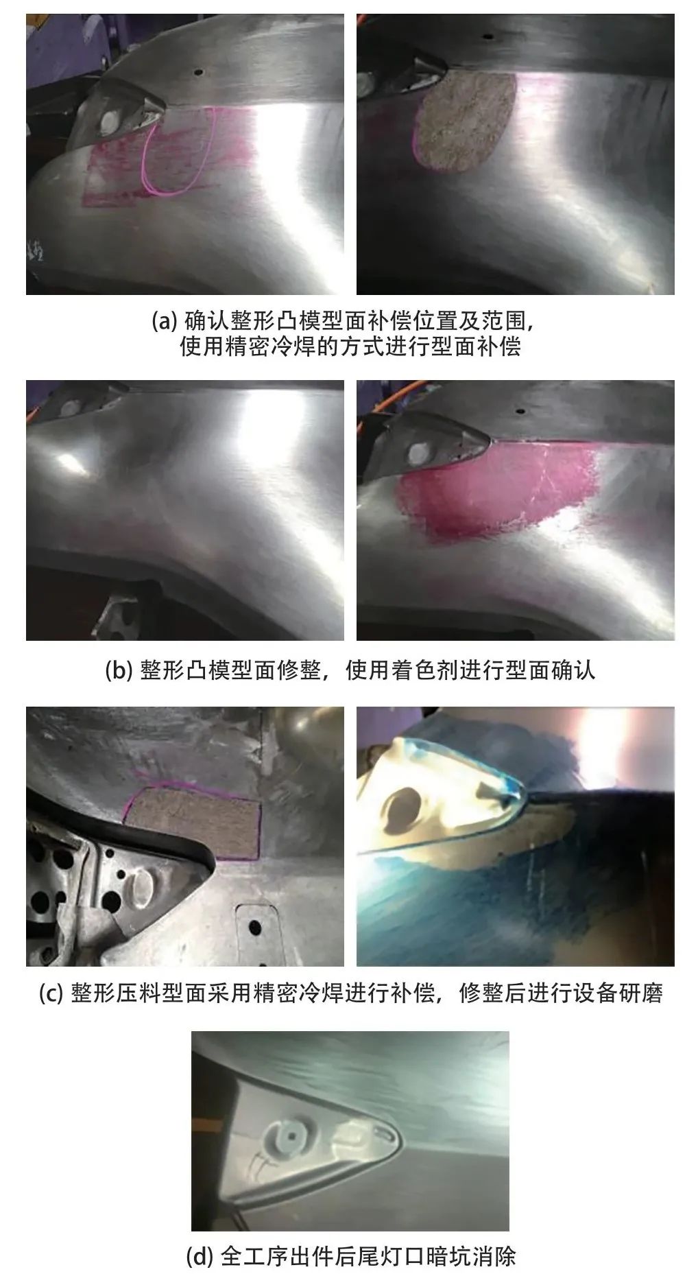

⑵整形凸模型面补偿。
整形模具凸模A 面采用精密冷焊进行补偿。首先对凸模型面进行测量,确认补偿位置、范围后,进行合理的增量补偿、修整、研磨及成品件状态确认,具体过程如图10 所示。
侧围外板尾灯口暗坑优化方法研究的图11
图10 整形模具过A 面补偿及成品件状态
