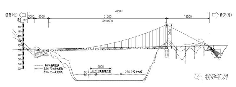

桥梁理论跨径510m,缆跨布置(540+185)m,垂跨比 1/16,中跨主缆为半跨悬链线,主缆中心距为 37.4m,全桥主缆为1根,绕济源岸锚碇回转锚固(图2)。加劲梁位于单向2.2%的纵坡上,钢桁与正交异性钢桥面板板桁结合体系,主弦杆中心距34.2m。吊索纵桥向水平间距15m。济源岸采用适应回转缆锚固的复合式重力锚碇,无须散索,结构紧凑,岩体开挖最小化。新安岸采用扩大基础重力锚碇。

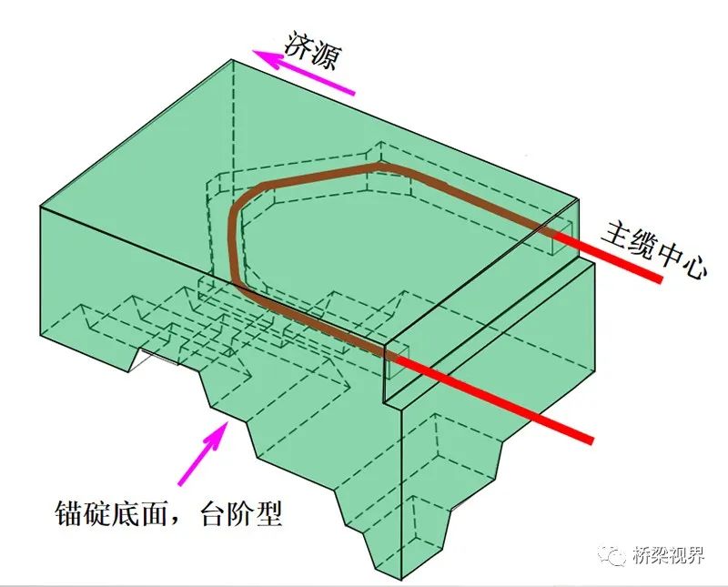

锚碇平面呈矩形,尺寸为45m×61.5m,最大高度36m,包括锚碇基础、锚体、环形锚室以及检修通道。基础为台阶形。环形锚室宽4.5m,高5.5m,顶板厚50cm,施工时顶板敞开,待索股全部安装完成,紧缆后加装环形通道顶盖,作为永久锚室使用 。锚碇基础底面结合实际地形条件、纵横向地面高度差设置为齿状台阶形,基础开挖方量小,最大程度地保护了崖壁地质遗迹。主缆在回转主鞍锚固处为悬链线的中垂点,内力最小且水平倾角为零,锚碇仅承受水平分力、无竖向分力使锚碇规模最小,经济性也具优势(图3)。

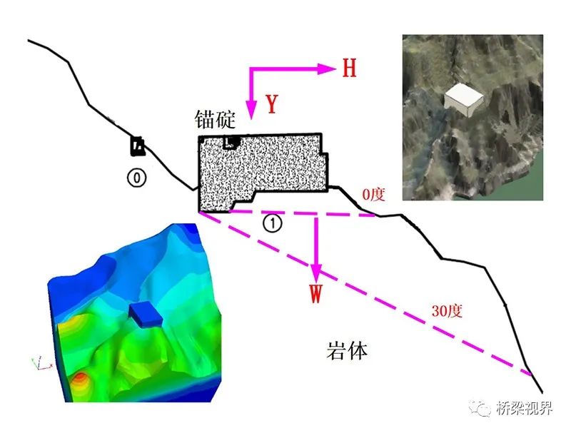

锚碇临近陡崖,基于概化的岩体模型:1)强卸荷中风化含硅质白云岩,变形模量3.7~1.3GPa,内摩擦角33~27度,黏聚力0.45-0.2MPa;2)中风化含硅质白云岩(局部)夹溶蚀含硅质白云岩,变形模量6-3.7GPa,内摩擦角39-33度,黏聚力0.7~0.45MPa;3)中风化含硅质白云岩变形模量11-6GPa,内摩擦角45-39度,黏聚力1.1~0.7MPa;4)节理层面,内摩擦角37~29度,黏聚力0.22-0.12MPa,按二维极限平衡和三维数值模拟对锚碇和岩体组成的复合承载稳定性分析表明,计算结果具有较好的一致性,正常工况(天然状态+锚碇荷载)和非正常工况(锚碇荷载+暴雨,锚碇荷载+地震)稳定性均可满足承载要求(图4)。

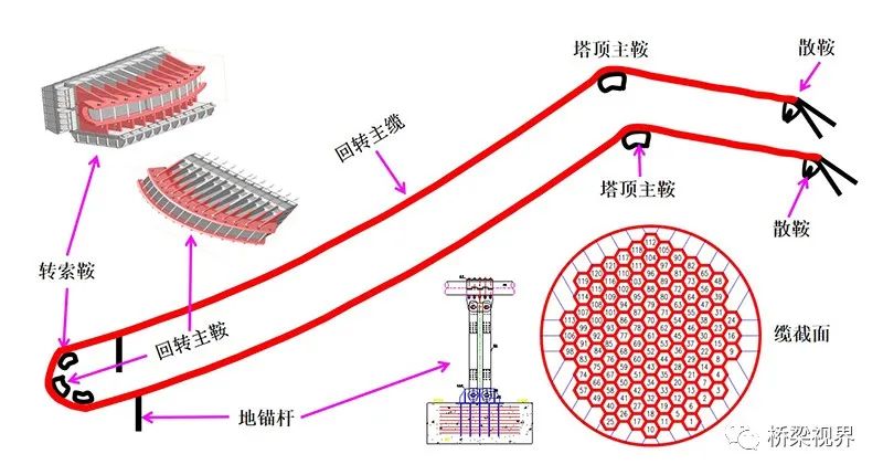

回转缆是指悬索桥左右侧主缆为1根,主缆从一岸锚碇始发,绕过对岸锚碇后返回并锚固于始发岸锚碇的主缆形式。值得注意的是,跨径相同时,回转缆的长度约是常规双缆的单缆长度的2倍,单缆索股制造长度规模大。回转缆的长度可根据主缆的制造能力及回转锚固构造确定(目前最大跨径悬索桥为3300m的墨西拿海峡桥,设计已完成多年,因资金短缺尚未实施)。本桥主缆由121股预制平行钢丝索股,每根索股由127 根直径为 5.3 mm 的高强度镀锌-铝合金钢丝组成,钢丝标准强度≥1960MPa。主缆索夹外直径734.6mm,索夹内直径725.5mm。普通吊索规格采用121丝直径5mm高强度镀锌铝合金钢丝,锚固在下弦杆的短吊索采用钢拉杆,钢拉杆采用40Cr合金钢,直径100mm。主缆索股在回转锚碇处连续通过,利用回转索鞍系统实现索股回转锚固,取代传统主缆索股在锚碇处的断开分散锚固,可充分利用主缆的恒载自平衡特性、优化锚固构造及锚碇结构。首次研发了转索鞍回转缆约束装置,该装置主要创新为水平和竖直分置的双面滑动。首次构建了由塔顶主鞍、散鞍,回转主鞍、转索鞍、地锚杆组成的适应回转缆的约束体系。图 5为回转缆及约束体系示意图。
新桥型是如何实现的——济新高速黄河三峡大桥的图6
图5 回转缆及约束体系示意图
回转缆及约束体系的主要特点为:1)回转侧索股连续紧凑,与传统主缆散开锚固相比,可大幅减小对锚碇构造尺寸的要求;2)回转缆具有竖向和水平两个平面内转向,与传统主缆相比,索股排布满足双转向均需压紧的需求;3)回转主鞍为固定式,施工过程中无须顶推;4)适应回转缆的多种装置约束体系,研发了平曲分置的双面滑动转索鞍,设置地锚杆约束装置。
