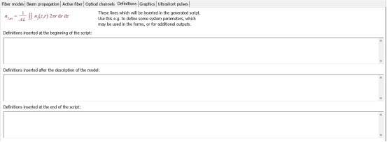

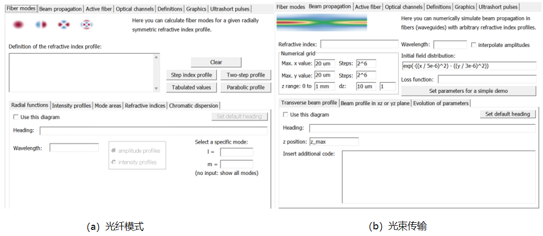

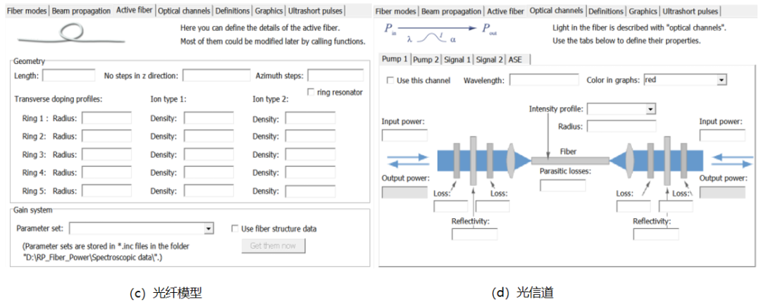

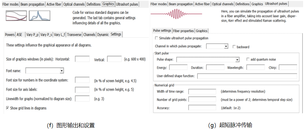

为了快速轻松地启动,您可以使用各种表单,在这个模式下只需输入简单的数据(数值或数学表达式),就可以执行计算结果。下面呈现了该模式下的七大板块界面。
光纤激光器设计软件 | RP Fiber Power 的软件界面的图2
光纤激光器设计软件 | RP Fiber Power 的软件界面的图3
光纤激光器设计软件 | RP Fiber Power 的软件界面的图4
(e)加入额外的脚本代码(这一模块可以结合我下面讲到的 Editors 模式理解)

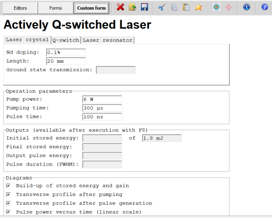

自 V6 起,RP Fiber Power 可根据您的特殊需求提供量身定制的表格操作。这样的表格可以在脚本模式下去定义,后续可以直接打开自定义表单模式下去填充数据。下图给出了自定义表单模式下的主动调 Q Nd:YAG 激光器案例设计。
光纤激光器设计软件 | RP Fiber Power 的软件界面的图6
(h)Custom form下的主动调 Q Nd:YAG 激光器案例设计
