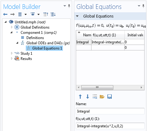

我们可以在 COMSOL Multiphysics 中使用积分函数来计算这个积分,这个函数的语法为:integrate(u^2, u, 0, 2, 1e-3)。其中,第一个参数是表达式,第二个参数是要积分的变量,第三和第四个参数是积分的极限,可选择的第五个参数是必须在 0 到 1 之间的的积分相对容差。如果省略第五个参数,就将使用默认值 1e-3。我们可以在模型设置中的任意位置调用这个函数。
在这里,我们将在全局方程接口中使用它:
在 COMSOL 中如何求解积分上下限的图2
用于积分的全局方程计算了指定极限之间的积分。

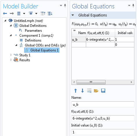

我们可以通过改变全局方程来求解这个问题,这样就可以得到积分上限:
在 COMSOL 中如何求解积分上下限的图5
u_b 的全局方程求解了积分的上限,计算结果为 6。
上面的全局方程有一些变化。其中的变量更改为 u_b,必须等于零的表达式变为:6-integrate(u^2, u, 0, u_b)。因此,软件将找到一个 u_b 值,使积分等于指定的值。
请注意,u_b 的初始值不能为零。
由于我们使用 Newton-Raphson 方法来求解这个问题,因此不应该从函数斜率为零的点开始。经过求解,我们发现 u_b = 2.621。

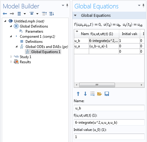

现在,我们让事情变得复杂一点,这次需要求解的是  在 COMSOL 中如何求解积分上下限的图6  和  在 COMSOL 中如何求解积分上下限的图7  这两个极限:
在 COMSOL 中如何求解积分上下限的图8
由于我们有两个未知数,显然需要在这里再加一个方程,所以让我们再假设  在 COMSOL 中如何求解积分上下限的图9
在 COMSOL 中如何求解积分上下限的图10
添加了一个额外的方程来指定区间上限和下限之间的差值。
求解如上所示的模型,将得到 u_a = 1.932 和 u_b = 2.932 的值。实际上也可以用单个全局方程来求解这个问题,方法是将 6-integrate(u^2, u, u_b-1, u_b) 写成求解 u_b 的方程,但有趣的是,我们可以同时求解多个方程。

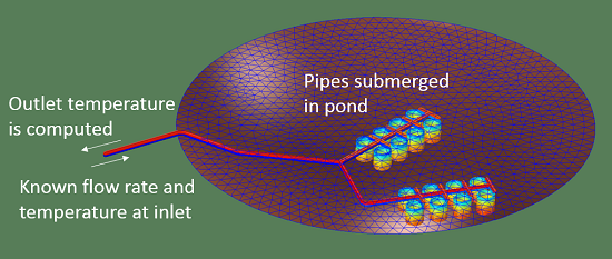

在 COMSOL 中如何求解积分上下限的图11
通过水下管道网络泵送的水被加热。
在这个示例中,管道流模块用于模拟 5°C(278.15 K)的水被泵入管网,并被池塘中相对较温暖的水加热。池塘中的水温随深度在 10°C 至 20°C 之间变化,输出端的计算温度为 11.1°C(284.25 K)。如果水的质量流量指定为 4 kg/s,那么吸收的总热量为:

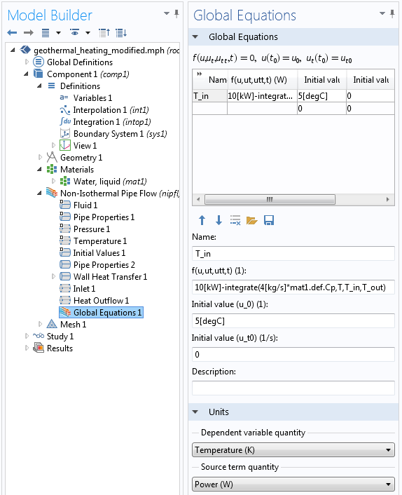

让我们详细看一下管道流动模型的入口温度 T_in 的方程:
10[kW]-integrate(4[kg/s]*mat1.def.Cp, T, T_in, T_out)
从右侧开始,T_out 是计算的出口温度,可以通过使用在流动管网出口点定义的积分耦合算子在全局方程计算。也就是说,T_out=intop1(T),在组件定义中设置为全局变量。
T_in 是管网入口处的温度,这是我们要计算的量;T 是温度变量,在材料定义中会使用;mat1.def.Cp 是在材料分支中定义的温度与比热的关系表达式。

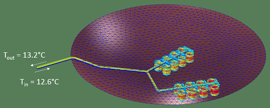

在 COMSOL 中如何求解积分上下限的图19
闭环解决方案,在这个工况点提取 10 kW。请注意在这些操作条件下,池塘内的水是如何加热和冷却的。
