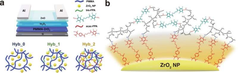

韩国高校研究团队提出一种提高柔性显示面板性能的薄膜晶体管技术方案的图4图1. 通过无机纳米粒子和有机聚合物之间化学交联方式实现柔性显示效果提升的原理示意

最近,韩国浦项科技大学(POSTECH,Pohang University of Science and Technology)的一个研究团队通过深入研究,提出了一种用于致密无缺陷薄膜有机-无机混合介电层的高效交联方案。该方案将能够通过薄膜晶体管的优化进一步提高柔性显示器的性能,其研究成果已经通过论文形式发表在《自然通讯》期刊上。

在这样的背景下,浦项科技大学化学工程系的Dae Sung Chung教授和他的研究团队为有机-无机混合介电层提出了一种高效的交联策略。据了解,该交联介电层可以将无机颗粒通过共价方式连接到聚合物上。另一方面,这些研究人员通过叠氮化物官能化乙酰丙酮的方式,开发出具有致密无缺陷薄膜形态的有机-无机混合介电层。
这种方法制作的有机-无机混合介电层,可以极大降低薄膜晶体管驱动时的漏电流,因此它能够支持显示器以低功率驱动。此外,这种具有优良物理特性的介电层,它的制造并不复杂,可以使用一些常见解决方案。综合来看,这意味着这种新方案可以极大降低薄膜晶体管制造成本。另一方面,这种材料还因为支持低温热处理工艺,能够让制造商在柔性基板上制造薄膜晶体管。
