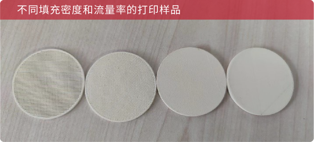

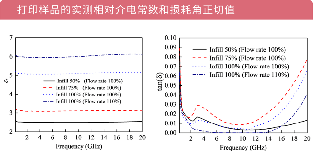

由于需要测试打印样件的实际介电常数和损耗,工程师要打印具有不同填充密度以及流量率的样件,为了让研发更顺畅的推进,江苏省三维打印装备与制造重点实验室选择了运行稳定的高精度FDM/FFF 3D打印机Raise3D Pro2。

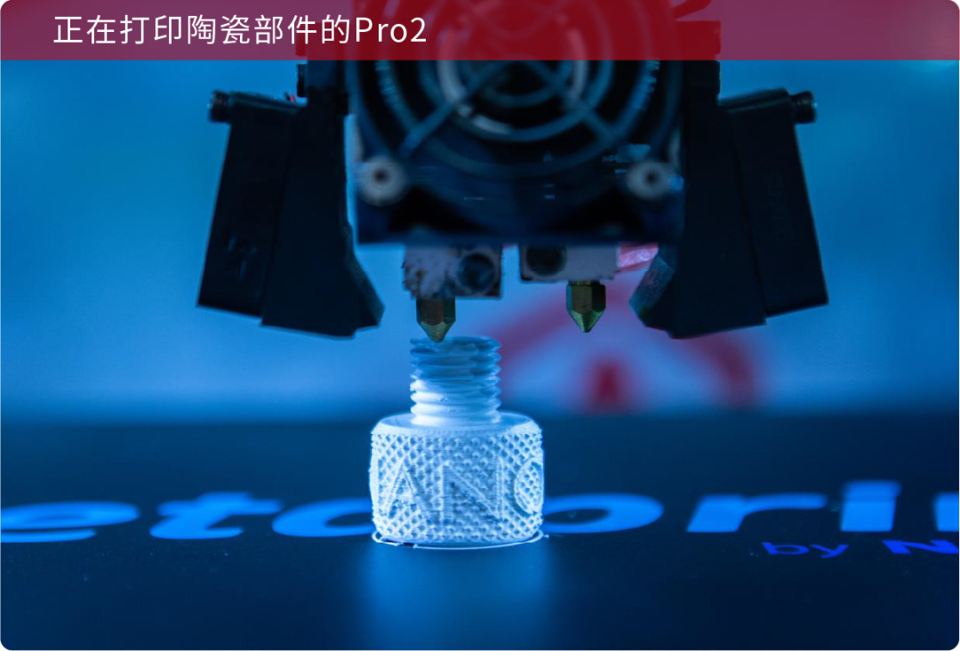

Pro2最小喷嘴直径可达0.2mm,最小层高可精确至0.01 mm,运行稳定且与Nanoe Zetamix系列耗材高度兼容,可帮助江苏省三维打印装备与制造重点实验室在研发过程中稳定的产出高精度陶瓷部件。

在打印样件时,工程师利用了Raise3D生态系统中的ideaMaker切片软件对模型的填充密度进行了调整,最终将打印样件的相对介电常数相应地从2变化到6。此外,损耗角正切值的测试结果表明,新型Epsilon丝材是一种适用于射频应用的低损耗材料。

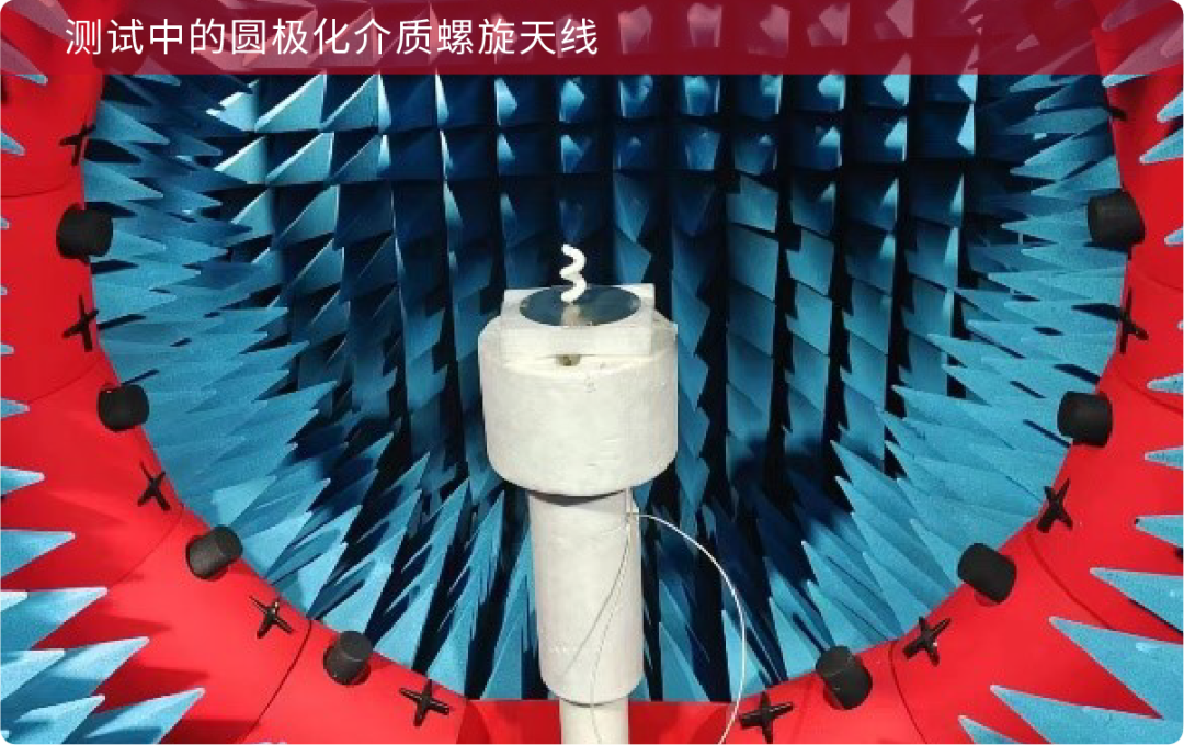

在完成样件测试后,一个3D打印的螺旋结构、金属地板和同轴探针组成的圆极化介质螺旋天线被设计、加工出来。

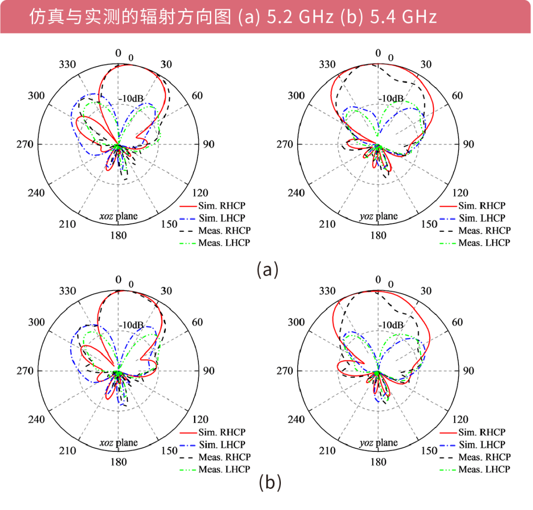

随后,工程师利用矢量网络分析仪(VNA)和微波暗室分别对其阻抗和辐射特性进行了测试。
江苏省科技厅重点实验室用高精密陶瓷FDM/FFF 3D打印研制介质天线的图6
实测的反射系数、轴比以及天线在5.2和5.4 GHz时的辐射方向图均与仿真结果吻合较好,提出的介质螺旋天线能够提供卫星通信所必需的宽带圆极化辐射。与金属同类型天线相比,该介质天线更加轻盈且具有更高的辐射效率。
