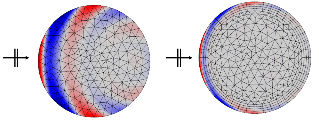

在所有电磁模拟中,我们都不应忽视集肤深度这个重要的概念,即材料中的电场减小到表层电场值的  在电磁波仿真中定义材料属性的 3 种方法的图44  的距离。集肤深度可以定义为:
在电磁波仿真中定义材料属性的 3 种方法的图45
我们可以看到相对介电常数和磁导率均为复值。
您应始终检查集肤深度,并与您模型域的特征尺寸进行对比。如果集肤深度远小于对象,您可以按照 “模拟电磁波问题中的金属对象” 文章中的做法将域作为一个边界条件模拟。如果集肤深度与对象尺寸相仿或更大,电磁场将透入对象并在域内发生明显的相互作用。
在电磁波仿真中定义材料属性的 3 种方法的图46
入射在电导率及集肤深度不同的对象上的平面波。集肤深度小于波长时,使用边界层网格(右)。绘制了电场。
如果集肤深度小于对象,那建议使用边界层网格剖分来求解边界法向方向上的场中的强烈变化,每单位集肤深度应至少使用一个单元,同时应使用至少三个边界层单元。如果集肤深度大于介质的等效波长,那就可以通过在每波长应用五个单元来求解介质本身的波长,如上方左图所示。
