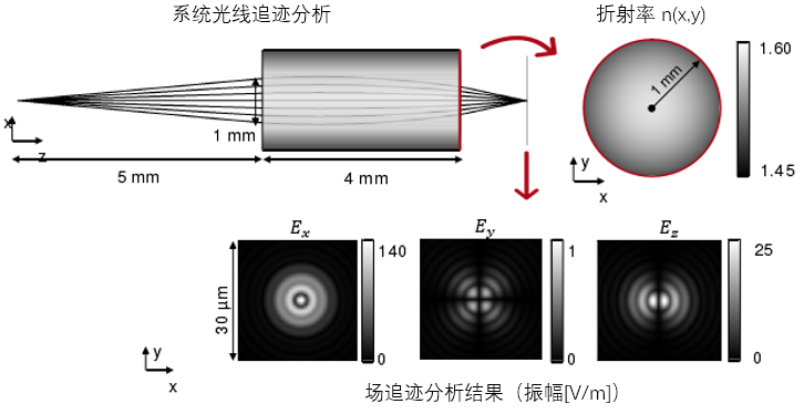

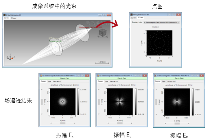

构建具有渐变折射率(GRIN)透镜的成像系统,并对该成像系统进行光线追迹与场追迹分析。

此用例展示了…
如何构建GRIN透镜
如何对其进行光线追迹和场追迹分析。

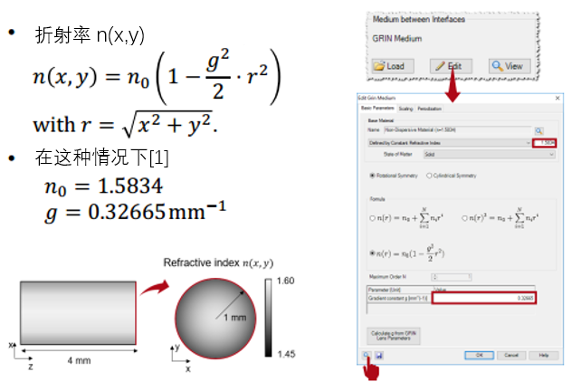

GRIN透镜的构建
VirtualLab Fusion 渐变折射率透镜的构造和建模的图2

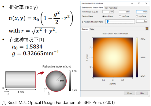

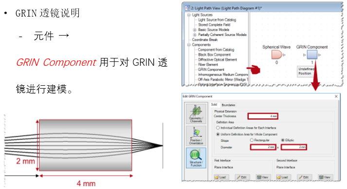

GRIN透镜:GRIN介质

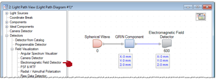

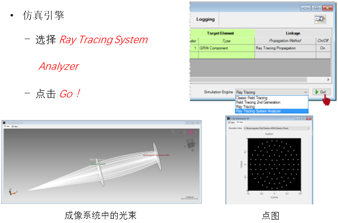

系统设置:探测器和连接
· 探测器说明:
− Electromagnetic Field Detector 用于探测图像
VirtualLab Fusion 渐变折射率透镜的构造和建模的图5

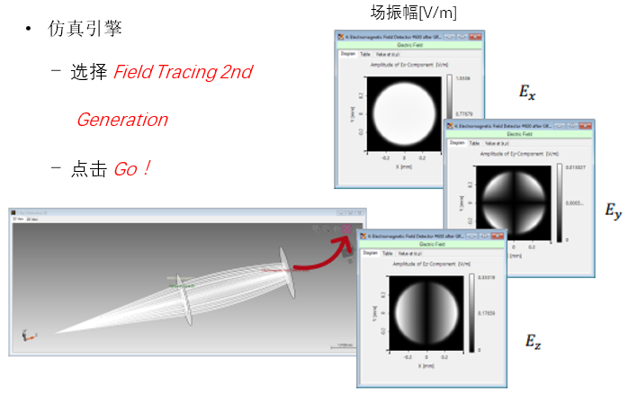

仿真结果:光线追迹分析
VirtualLab Fusion 渐变折射率透镜的构造和建模的图6
仿真结果:场追迹分析

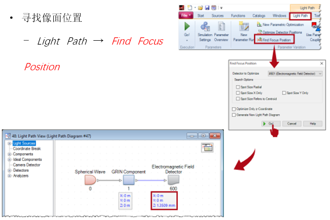

系统设置:寻找像面
VirtualLab Fusion 渐变折射率透镜的构造和建模的图8
仿真结果:光线分析和场追迹分析
