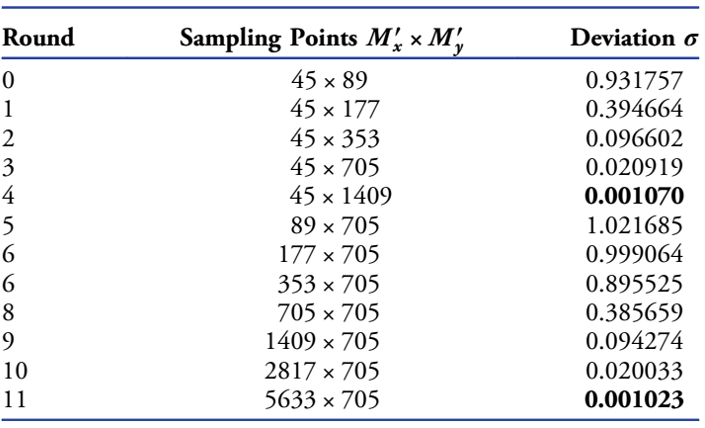

从表2中我们也可以看到测试首先是沿y方向,之后再沿x方向执行的,如第三节的最后所提到的。从第0轮到第4轮测试,采样距离δκx并没有改变,因此采样点Mx^,保持不变;在第四轮测试后σ<σ0,沿y方向的测试终止,意味着场数据已经可以从先前一轮的结果中恢复。因此,沿y方向的采样点数是705,在第四轮中额外的704个数据仅仅是用于测试目的,对最终的输出并没有贡献。然后以一种类似的方式沿x方向开始测试并在第11轮终止,同样,场数据可以从先前一轮的结果中恢复。因此,最终输出的采样点数固定在2817x705。在表2的测试轮中,包含的总的采样点数是5633x705+45x704,数据45x704来自于沿y方向的最后测试轮。再次强调一下,为了在角谱域进行合适的采样,有必要采用如此大的采样点数。并且,除了沿x方向或者y方向最后一轮测试,用于测试目的而所有严格计算地值都用于构建最终输出场。
表2 Etalon模拟中每个测试轮次中的采样参数和误差
标准具和晶体中的电磁场传输算法的图87
文章中的模拟,使用的是一台Intel Core i7-4910MQ处理器,2.9GHz,32Gb物理内存的电脑。表2中所显示的示例所需的总的计算时间是118s。注意计算时间最多的部分是花在S矩阵计算上,而最后步骤的傅里叶逆变换仅花了约0.5s。
从表2中也可以看出沿x方向和沿y方向的测试轮次数也不一样,即沿两个方向所需的采样间距不同。因此,我们在算法中更倾向沿每个方向分别执行采样测试。

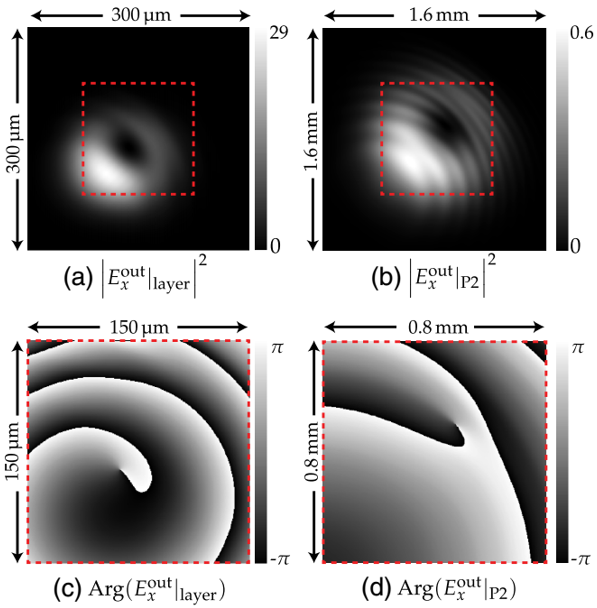

下一步,如参考文献[44]中所展示,我们将晶体倾斜一定的角度α并将输入高斯束腰设置为0.5mm,以生成单极光涡旋。模拟中,我们使用[33]中的方法处理非平行板之间的传输。通过这种方式,可以获得倾斜晶体板表面的输入场,且倾斜板表面的输出场可以继续传输至下一个元件。模拟结果如图12和13所示。当α=1.2°时,可以在表5中获得采样距离的数值测试细节。可以看到,沿x方向和y方向的偏差σ分别在轮次2和5中满足停止判据。我们沿两个方向继续往前迭代一次(标记有*)以获得一个过采样,以为了更好的与之后的非平行平面间的传播相结合[33],这之间的传播通常需要过采样因子为2.
标准具和晶体中的电磁场传输算法的图100
图12.当α=0.8°时,方解石晶体板和偏振片P2之后的输出场(振幅平方)
图12和13再次与参考文献[44]中的结果一致。与之前分析α=0°时的情况类似,光涡旋结构是由方解石晶体的双折射产生的。如图13(c)和13(d)所示,同样也可以看到相位错位引起的光涡旋。除了涡旋,图13(b)中还可以看到环形的精细结构,这是由于晶体板内的多重反射造成的。
将表5中的数据测试与之前的进行比较,我们可以看到一个更快的收敛,特别是沿x方向的测试。包括表5中的所有测试循环,经过倾斜的方解石晶体板的传输仅使用了大约4s的计算时间就完成了,而整个系统的模拟,包含透镜,大约是30s的时间。由于方解石板绕y轴倾斜1.2°,若将晶体板表面作为参考,则对应着一个轻微的倾斜入射场。根据傅里叶变换偏移理论,沿y方向的倾斜将导致角谱沿此方向有一个偏移。因此,透射场的角谱同样存在沿x方向和y方向的不同调制。
标准具和晶体中的电磁场传输算法的图101
图13.当α=1.2°时,方解石晶体板和偏振片P2后的输出场,其中(a)和(b)为振幅平方的分布,(c)和(d)为相位分布
