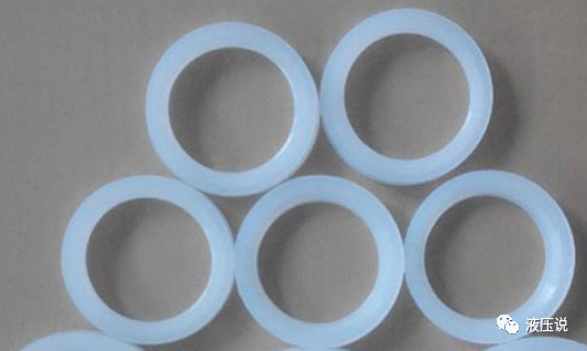

密封可分为相对静止接合面间的 静密封 和相对运动接合面间的 动密封 两大类。
静密封,指 两个静止面之间的密封 。静密封主要有点密封、胶密封和接触密封三大类。根据工作压力,静密封又可分为 中低压静密封 高压静密封 ,中低压静密封常用材质较软、垫片较宽的垫密封,高压静密封则用材料较硬,接触宽度很窄的金属垫片。

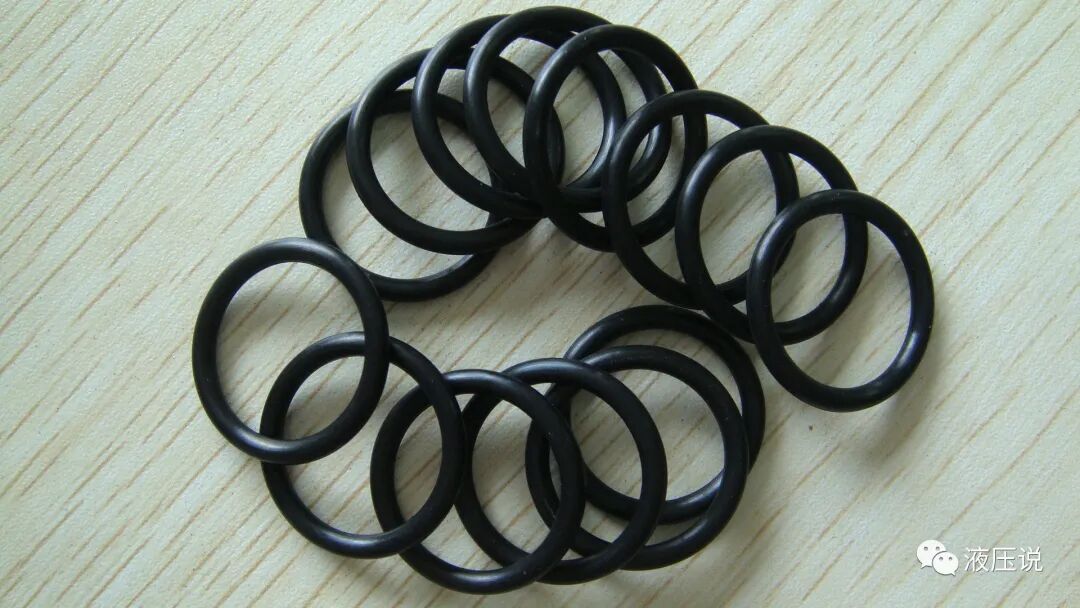

动密封是指机器(或设备)中 相对运动件之间的密封 ,可以分为旋转密封和往复密封两种基本类型。按密封件与其作用相对运动的零部件是否接触,可以分为 接触式密封和非接触式密封 。一般说来,接触式密封的密封性好,但受摩擦磨损限制,适用于密封面线速度较低的场合。非接触式密封的密封性较差,适用于较高速度的场合。关注公众号“液压说”,获取更多液压知识。

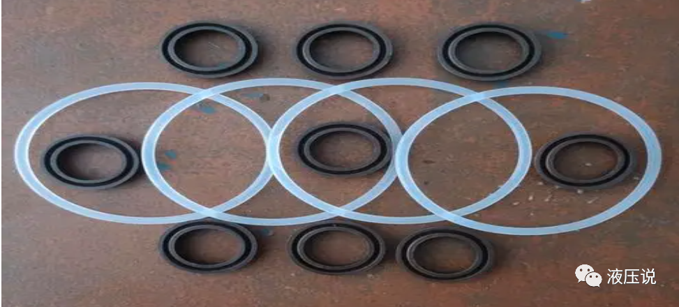

为了有效,密封件必须执行三个基本功能,即
  • 密封——密封元件必须与配合表面的微观不规则处足够紧密地贴合,以防止压力流体渗透或通过。

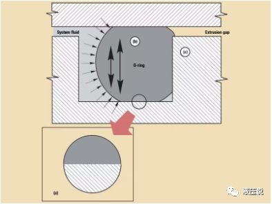

  • 根据间隙变化进行调整——密封件必须具有足够的弹性,以适应油缸行程期间配合面之间距离的变化。由于圆筒零件的圆度和直径的变化,该间隙会改变尺寸。间隙也可以响应侧向载荷而改变尺寸。随着间隙尺寸的变化,密封件必须与尺寸变化相匹配,以保持对相邻配合表面的压缩密封力。
  • 抵抗挤压 ——密封件必须能够抵抗由密封件加压侧和非加压侧之间的压差产生的剪切力。这些剪切力试图将弹性密封件推入相邻金属表面之间的间隙,图 2。密封件必须具有足够的强度和刚度,以抵抗变形进入间隙并损坏或毁坏。

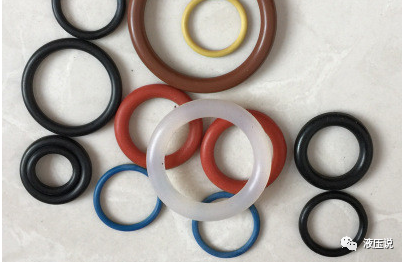

2.密封材料
橡胶是最常用的密封材料。除橡胶外,适合于做密封材料的还有石聚四氟乙烯以及各种密封胶等。
