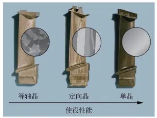

镍基高温合金是航空发动机涡轮叶片使用最为广泛的材料[1],按凝固组织形貌可分为等轴晶、定向晶和单晶,使役性能不断提高[2](见图 1)。单晶高温合金(如无特殊说明,文中单晶合金均指镍基单晶高温合金)消除了产生偏析的全部晶界和低熔点的晶界强化元素,具有较高的高温强度、优异的蠕变与疲劳抗力以及良好的抗氧化性、抗热腐蚀性能[3-4]。以单晶合金为材料,结合高效的空芯冷却设计和热障涂层,可以满足先进航空发动机高达1 800 ℃的涡轮前温度要求。
李应红院士|涡轮叶片高能束增材再制造修复技术:理论、工艺、熔池、组织、缺陷及性能的图2
图 1 航空发动机涡轮叶片凝固组织[2]
Fig. 1 Solidification structures of aero-engine turbine blades[2]

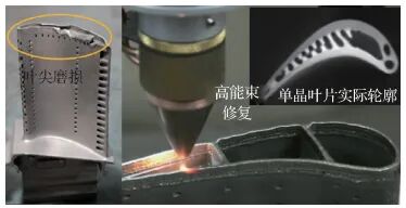

单晶涡轮叶片的铸造工序复杂、成品率低、含有大量贵重元素,因此价值较高。叶片在服役过程中会不可避免承受高周疲劳、蠕变伸长、环境与热应力复合等因素影响,出现磨损、裂纹、表面烧蚀和腐蚀等问题[5]。如果采用新叶片替换仅存在微小铸造缺陷、叶尖部分磨损/裂纹的叶片,将造成材料的极大浪费,经济上也难以承受。发展高效率、高精度和高质量的修复与再制造技术,恢复损伤叶片的气动外形、微观组织与力学性能,使其具备继续服役的能力,对于实现发动机性能指标、降低使用和维护成本、提高装备可靠性具有重要意义。
20世纪80年代以来,随着三代战机服役、民航业发展和中大型燃气轮机的大量运用,美、欧、日等国开始研究采用激光、电弧和电子束等高能束进行叶片损伤修复。近年来,随着金属增材制造技术的发展,基于增材原理的高能束再制造技术成为修复磨损、烧蚀和裂纹等损伤叶片的主要方式[6-10]。然而,受限于单晶叶片复杂型面结构、特殊微观组织、苛刻使用载荷条件等因素,实施高能束修复不仅要考虑恢复叶片几何形状、减少修复区冶金缺陷等问题,更大的挑战在于保持单晶的完整性,从而满足再次服役要求。如图 2所示,单晶叶片高能束修复作为航空发动机热端部件特种加工领域的代表性技术,其中所蕴含的科学问题和关键工艺尚未完全突破。研究单晶叶片高能束修复技术,不仅能促进理解熔焊凝固组织的深层次演化规律,还能对其他关键热端部件的制造和再制造应用起到示范引领作用。
李应红院士|涡轮叶片高能束增材再制造修复技术:理论、工艺、熔池、组织、缺陷及性能的图3
图 2 单晶涡轮叶片高能束修复示意图
Fig. 2 Schematic of single-crystal repair by high-energy beam

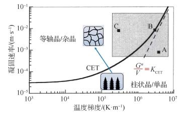

1.1 柱状晶-等轴晶转变
柱状晶-等轴晶转变(CET)是由异质形核引起的枝晶形貌的改变。根据经典的“成分过冷”(Constitutional Supercooling, CS[19])理论,CET受控于凝固前沿的成分过冷程度,而成分过冷取决于凝固前沿温度梯度G和凝固速率V的比值。通常,较低的G/V值产生更多的CS。当液相过冷度超过形核所需过冷度时,等轴晶就能先于柱状晶形核。这些等轴晶的取向各异且偏离基材晶向,通常被称作“杂晶”。值得注意的是,成分过冷原理只能用于定性预测CET,即:较高的G或较小的V有利于形成柱状晶。
1984年,Hunt[20]首次建立数学模型,定量分析发生CET所需的成分过冷度。Hunt认为,只有当枝晶尖端液相中的成分过冷度(等轴晶核体积分数)ϕ < 0.66%时,才能保证柱状晶的稳定形核与生长。结合该临界条件,Hunt推导出稳态铸造过程中发生CET的临界温度梯度。Hunt同时还指出,在高温度梯度条件下,液相形核密度N0越大,越容易形成等轴晶。
1986年,Kurz等[21]在综合考虑温度扩散、速度分配和相变等效应后,建立枝晶快速定向凝固理论(KTG模型),提出了基于凝固速度的界面稳定性判据。该理论认为,随着凝固速度增大,凝固界面经历“平界面→胞状界面→枝晶界面→等轴晶界面”的形态变化,一旦速度接近或超过界面极限时,枝晶尖端半径将急剧增大并发生CET。
1997—2001年,Gäumann等[22-24]结合KGT理论,将Hunt模型的使用条件从稳态凝固(铸造)推广至快速凝固(焊接、增材制造等),并建立了一个基于Gn/V值判断单晶、多晶和杂晶等凝固模式的准则,即
GnV=a[−4πN03ln(1−ϕ)−−−−−−√3⋅1n+1]n(1)
式中:a和n为材料相关的常数;N0为液相形核密度,N0主要取决于合金成分,熔池的流动也可能影响其大小,但一般可看作是材料相关的常数。因此,对于给定成分的单晶合金,CET的发生取决于Gn/V的大小。如果将ϕ < 0.66%代入式(1),则可得到临界值KCET。当Gn/V < KCET时,单晶保持定向生长;反之,则会产生杂晶[22](见图 4)。Gäumann等提出的CET模型,由于其简洁性和普适性,成为指导单晶表面高能束修复最重要的理论之一。
李应红院士|涡轮叶片高能束增材再制造修复技术:理论、工艺、熔池、组织、缺陷及性能的图5
图 4 凝固组织形貌与温度梯度、凝固速率关系图[22]
Fig. 4 Solidification morphology as a function of temperature gradient and solidification velocity[22]

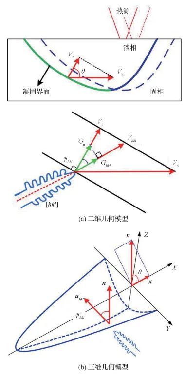

有序-无序转变(OMT)是由异向生长引起的主枝晶方向的改变。1989年,Rappaz等[25]在开展Fe-15Ni-15Cr单晶合金电子束焊接修复时,建立几何模型阐释OMT的形成机制。通常认为,枝晶沿择优取向上的某个择优方向生长。对于立方系镍基单晶合金,<100>取向是其择优取向,包含[100]、[010]、[001]、[100]、[010]和[001]这6个择优方向。枝晶择优方向的选择遵循最小速度准则,即
|Vhkl|=min(|V<100>|)(2)
式中:V< 100>为枝晶沿择优取向的生长速率;Vhkl为枝晶生长速率;[hkl]为枝晶生长方向。如果熔池凝固前沿存在多个选择方向,就会发生OMT。
OMT限制了择优方向上枝晶生长速率Vhkl和温度梯度分量Ghkl的分布。根据图 5(a)所示的几何关系,可得
|Vn|=|Vb|cosθ(3)
|Vhkl|=|Vn|cosψhkl(4)
|Ghkl|=|Gn|cosψhkl(5)
李应红院士|涡轮叶片高能束增材再制造修复技术:理论、工艺、熔池、组织、缺陷及性能的图6
图 5 枝晶生长几何模型
Fig. 5 Geometric model for dendritic growth
式中:Vb为热源移动速度;Vn为凝固界面推进速度;Gn为凝固界面温度梯度;2个关键角θ和Ψhkl分别为凝固界面法向(热流方向)与热源移动方向(x轴正向)、枝晶生长方向(hkl)之间的夹角(见图 5(b))。θ角的大小可由熔池形状确定,凝固前沿单位法向n可表示为
n=[|Gx|/|Gn|,|Gy|/|Gn|,|Gz|/|Gn|](6)
式中:Gx、Gy和Gz分别为Gn在熔池移动方向x、宽度方向y和垂直方向z的分量。由于热源移动方向单位向量x=[1,0,0],则有:
cosθ=n⋅x=|Gx|/|Gn|(7)
另一个角ψhkl的大小取决于熔池形状和基材晶向,根据最小速度准则可知:ψhkl=min(ψ< 100>),即:枝晶生长方向是与热流最接近的择优方向。如果将枝晶生长方向的单位向量记作uhkl,那么有:
cosψhkl=n⋅uhkl(8)

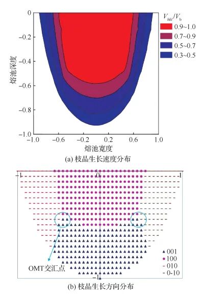

OMT的发生取决于2个关键因素:熔池几何形状和基材晶体方向。2004—2005年,Liu和DuPont[26-27]建立熔池三维数学模型,细致分析了这2个因素对枝晶生长的影响,包括择优方向、生长面积和速度分布等。理论上,通过精准控制熔池形状和基材晶向,能够有效抑制甚至消除OMT。例如,对于(001)/[100]晶向,如果控制熔池的熔化角小于45°,则可以实现单一[001]枝晶的定向生长。此外,Liu和DuPont[26]研究表明,熔池凝固前沿OMT交汇点处,枝晶相对生长速率Vhkl/Vb最大(见图 6)。2010年,Anderson等[28]进一步研究发现,在OMT交汇点位置,温度梯度沿枝晶生长方向的分量Ghkl最小。这就意味着OMT交汇点的G/V比最小,是熔池固液前沿界面上最容易出现CET的位置。这条性质对于单晶高能束修复有重要的指导意义:减少或者消除熔池凝固前沿的OMT交汇点,有利于抑制CET、促进单晶定向生长。
李应红院士|涡轮叶片高能束增材再制造修复技术:理论、工艺、熔池、组织、缺陷及性能的图7
图 6 OMT对枝晶生长速率和方向的影响[26]
Fig. 6 Effects of OMT on dendritic growth velocity and direction[26]

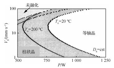

2.2 定向能量沉积单晶修复工艺
以激光为热源的定向能量沉积(DED-L)又称激光熔覆,是单晶高能束修复最主要的方式。2001年,洛桑联邦理工学院以第二代单晶高温合金CMSX-4为对象,系统研究了DED-L工艺参数与CET的内在关联,分析了激光功率(P)、扫描速度(Vb)、预热温度(T0)和光斑直径(Db)等对凝固组织的影响规律,首次建立图 9所示的“工艺-组织关系图”指导单晶修复[22]。在此基础上,国内外学者进一步探索了包括热源和材料等众多工艺参数对凝固组织的影响规律,补充完善“工艺-组织关系图”。
李应红院士|涡轮叶片高能束增材再制造修复技术:理论、工艺、熔池、组织、缺陷及性能的图10
图 9 单晶修复工艺-组织关系图[22]
Fig. 9 Processing map for single-crystal repair[22]

热源参数包括热源功率、扫描速度和热源特性等,其中功率和速度是控制CET最常用热源参数。增大功率会减小整个熔池凝固前沿的温度梯度,从而促进等轴晶的形核。因此,为减少修复区杂晶,应当降低热源的输入功率。相比热源功率,扫描速度对凝固组织的影响较为复杂。当热源功率较大时,增大扫描速度有利于减少杂晶。而当热源功率较小时,起初增大速度对温度梯度的影响很小,但却导致凝固速率增大。因此,Ghkln/Vhkl减小,容易出现杂晶。当扫描速度继续增加时,温度梯度随之增大,此时温度梯度对Ghkln/Vhkl比的影响超过了凝固速率,从而抑制杂晶产生。总的来说[22, 28, 38-39],在保证基材部分重熔和增材成形的基础上,较小的热源热输入(较小的热源功率或较大的扫描速度)有利于减少杂晶、保持单晶的完整性。

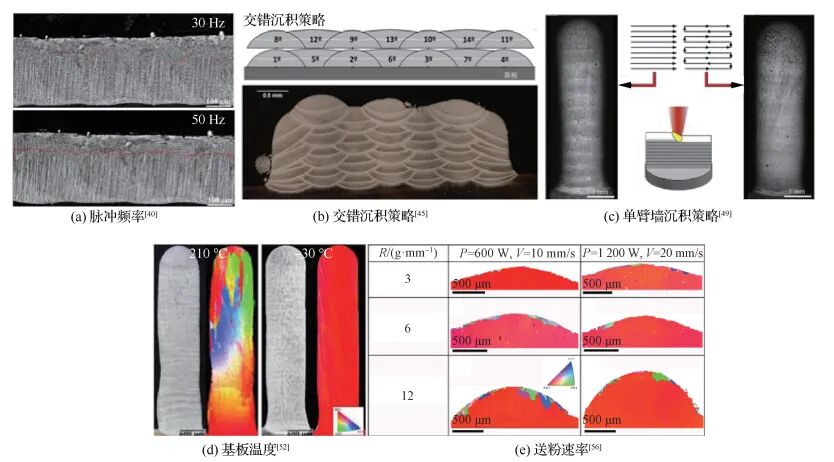

2.2.2 沉积策略对凝固组织的影响
对于DED-L单晶修复,还可以通过合理设计沉积策略(沉积路径、搭接率、熔覆头倾角和复合修复等)调控凝固组织。研究表明[45-46],在多层多道搭接修复过程中,采用熔化道间隔往复沉积的策略有利于抑制气孔和裂纹等缺陷,同时还能最大程度地保持热流方向的一致性,减少层间组织差异(见图 10(b)[45])。搭接率的选取也十分关键,过大或过小的搭接率均容易导致杂晶增多[47-48]。对于叶尖接长修复,采用激光单向扫描策略能降低热积累,单晶成形效果优于往复扫描策略[49](见图 10(c))。此外,通过调整熔覆头倾角(例如,将熔覆头朝激光移动方向倾斜一定的角度)改变熔池形状和凝固前沿温度梯度分布,也可以促进单晶外延接续生长[50]。还有学者提出DED-L+激光表面重熔的复合修复方法[51],激光重熔用以去除部分顶部杂晶、平整熔化道表面,进而提高修复质量。但为避免2次激光扫描造成的过量热输入,重熔工艺一般采用比熔覆更小的,且随时间线性减少的激光功率。
2.2.3 材料参数对凝固组织的影响
材料参数包括预热温度、送粉速率、基材晶向和合金成分。通常,单晶增材修复应当避免预热,因为较低的基板温度能提高熔池凝固前沿的温度梯度,从而增大Ghkln/Vhkl比。对于叶尖接长修复,通过施加主动冷却降低成形过程热积累[52-54],能使每层熔覆完全重熔前一层残留的顶部杂晶,促进修复区单晶的外延接续生长(见图 10(d)[52])。但在叶片缺口修复过程中,受凹形缺口散热效应的影响,熔池凝固前沿难以保持定向热流。如果不进行预热处理,极易出现杂晶和裂纹。鉴于此,Rottwinkel等[55]利用预热和水冷相结合的方式强制性改变熔池热流方向,在修复缺口四周施加850 ℃的预热,抑制横向热流;同时在缺口底部合适位置施加水冷,加强纵向热流,从而保持了修复区组织的单晶完整性。
送粉速率对CET的影响主要体现在3个方面[38, 56-57]。首先,增大送粉量会减少熔池吸收的热量,致使熔池内未完全熔化的粉末颗粒增多。这些未熔颗粒充当异相核子,增加了凝固前沿附近的等轴晶形核密度,促进产生杂晶;其次,随着送粉量的增大,每层熔高增加,但熔深减小,导致后续熔覆难以完全重熔前一层的顶部杂晶;最后,在高功率条件下,供给粉末能够充分熔化,增大送粉量有反而利于降低热输入,提高单晶外延生长的能力(见图 10(e)[56])。

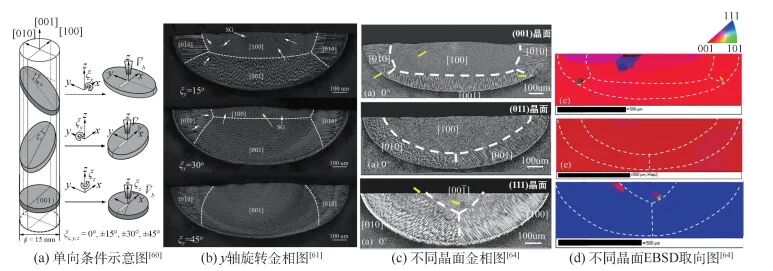

合理选择基材晶向(包括基材晶面和扫描晶向)是调控凝固组织的关键一环。通常,单晶高能束修复选择(001)/[100]晶体方向[17, 58-59],即热源沿(001)晶面的[100]晶向移动。这种晶向条件下,熔池坐标系(x-y-z)与晶向坐标系重合。如果将基材绕x/[100]、y/[010]或z/[001]轴旋转某个角度ξi(i=x, y, z),则可获得其他晶向条件(见图 11(a)[60])。Wang等研究表明[60-61]:x或z轴旋转虽然可以改变Ghkl和Vhkl的大小,但熔池凝固前沿总会存在至少一个OMT交汇点,因而对CET的整体趋势影响不大;而y轴旋转则可以将OMT交汇点移至凝固前沿上具有高Ghkl和低Vhkl的位置,当ξy=±45°时甚至可以完全消除OMT交汇点,从而有效抑制CET(见图 11(b)[61])。Liu和Qi[62]在研究DED-L单晶增材修复时得到相似的结论:y轴旋转能显著改变CET发生位置(单晶高度比),而x轴旋转主要影响OMT模式(单晶生长方向)。近年来,Guo等[63-64]进一步研究(001)、(011)和(111)3种典型晶面上的晶向选择对CET的影响,结果表明:相比最常用的(001)晶面,在(011)和(111)晶面上改变扫描晶向对CET的影响显著;3种晶面抑制CET的能力由大到小依次为(111) < (001) < (011);(011)/[01-1]晶向条件最有利于保持修复区的单晶特性(见图 11(c)和图 11(d)[64])。尽管这些结论是基于激光重熔条件,但对DED工艺同样有着重要的指导意义。
李应红院士|涡轮叶片高能束增材再制造修复技术:理论、工艺、熔池、组织、缺陷及性能的图12
图 11 基材晶向对凝固组织的影响
Fig. 11 Effects of substrate orientation on solidification structure
合金成分对凝固组织的影响主要体现在2个方面[65-68]:①决定合金的固液相温度差(过冷度),影响形核密度;②决定合金的热震抗力,影响裂纹敏感性。目前,单晶高温合金已经发展和应用了三代[69],基于外延生长原理,单晶修复往往采用与基材牌号相同或成分相近合金粉末。但现有的单晶合金凝固温度范围较大、合金元素含量多,因此具有较高的裂纹敏感性,不能完全满足修复要求。此外,二代及以后的镍基单晶合金通常添加铼(Re)、铪(Hf)等难熔贵金属元素,这就要求使用具有更大热输入的工艺参数,致使修复工艺窗口变窄。理论上,通过调控合金成分降低柱状晶形核所需的过冷度,能够在较小的温度梯度下实现外延生长并有效抑制裂纹,从而放宽单晶修复工艺窗口。但相关研究只停留于仿真阶段,缺乏对增材修复专用材料的实质性研究。
2.2.4 DED工艺调控准则
总的来说,DED单晶修复技术的发展日趋完善,保持单晶外延接续生长的工艺调控准则总结如下:
1) 采用较低的热源功率、较高的扫描速度和较低的预热温度等工艺参数,避免过量的热输入。
2) 通过优化沉积策略、设计主动冷却和动态调节参数等方式,降低增材过程热积累。
3) 合理选择基材晶面和扫描晶向,减少由OMT效应引起的杂晶。

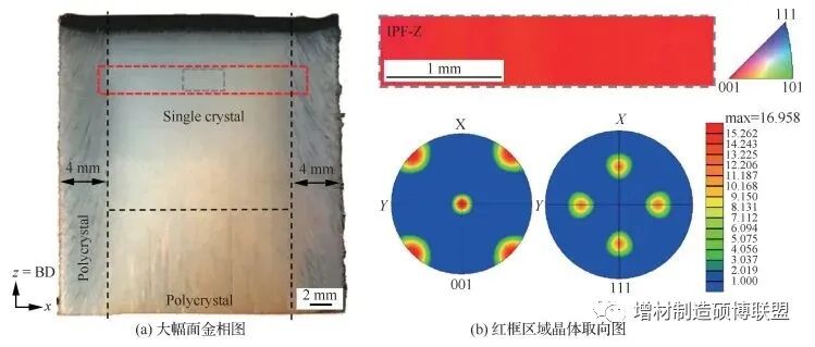

自2016年以来,国内外一些单位陆续开展了基于粉末床成形技术的单晶高温合金修复和直接制造研究。相比DED,PBF熔池固液界面的温度梯度更大、冷却速率更快[70],具备直接成形单晶的能力。
2.3.1 粉末床电子束单晶增材制造
德国埃朗根-纽伦堡大学在单晶高温合金直接制造方面开展了卓有成效的研究[71-76],采用PBF-EB技术成功制备了直径约8.5 mm、高度约60 mm的CMSX-4单晶柱体,其高温力学性能甚至超过CMSX-4铸件。2018年,法国格勒诺布尔大学采用极高的预热温度(约1 020 ℃)成功在多晶基板上成形无裂纹单晶块体[77](见图 12)。这些研究表明,通过精准调控PBF-EB的输入功率、扫描速度、扫描路径、预热温度和扫描间距等工艺参数,底层取向各异的晶粒能够在竞争生长逐渐趋于定向,并最终形成单晶。然而,这种类似“选晶”的晶粒竞争生长机理尚不清晰。有学者认为[78],晶粒的竞争生长行为与熔池形状(热流方向)密切相关,凝固前沿热流与增材方向之间的夹角越大,“选晶”效率越高。
李应红院士|涡轮叶片高能束增材再制造修复技术:理论、工艺、熔池、组织、缺陷及性能的图13
图 12 电子束粉末床单晶增材成形[77]
Fig. 12 Single-crystal sample fabricated by FPB-EB[77]

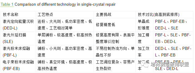

2.4 高能束单晶增材修复技术对比
近20年来,国内外先后开展DED-L、SLE、PBF-EB和PBF-L等单晶增材成形工艺研究,探索“工艺参数-凝固组织”之间的内在关联。其中,DED-L和SLE主要用于单晶修复,PBF-EB和PBF-L不仅具备修复能力,更有望实现单晶直接制造。这些技术的工艺特点和主要挑战总结如表 1所示。
表 1 单晶高能束修复技术对比
李应红院士|涡轮叶片高能束增材再制造修复技术:理论、工艺、熔池、组织、缺陷及性能的图15
对于单晶修复,SLE相比DED-L的优势在于:①打破同轴送粉对运动速度的限制,从而能够以数百mm/s的扫描速度实施增材修复;②避免由送粉冲击引起的形核核子增加和熔池紊流,抑制杂晶的产生。但SLE设备相对复杂、成形表面平整度调控难度较大,不适合用于缺口、裂纹等微小损伤修复。对于单晶直接增材制造,PBF-EB的发展前景更好。相比PBF-L,其优势在于:①采用无机械惯性磁场实现电子束高速扫描(最大扫描速度可达8 000 m/s),通过电子束快速预热粉末床可实现极高的预热温度(1 000 ℃以上),能够形成近似“平面状”的熔池。熔池主热流方向与增材方向基本保持一致,有利于促进柱状晶外延接续生长;②电子束的束斑面积大、能量密度低,能够有效避免孔匙(keyhole)效应,在逐层成形过程中维持较为稳定的凝固条件。但PBF-EB的工艺调控较为复杂,涉及前预热、成形熔化和后保温等3个阶段的工艺策略。此外,PBF-EB通常采用较大尺寸的束斑,导致成形精度较低。

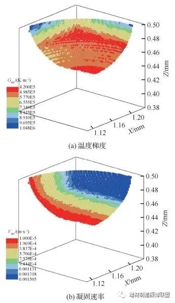

3.1 温度场
熔池温度场决定熔池的几何形状和凝固前沿温度梯度,对凝固组织有着极为重要的影响。通常,可采用Rosenthal[88]解析法或有限元仿真[28, 66, 89-90]获得熔池的三维温度场分布。Rosenthal解析法基于许多简单的假设(如:稳态热传导、忽略熔化热和热损失、熔池没有对流等),使用方便快捷,但计算精度较低;有限元仿真能综合考虑传热、传质和熔体流动的耦合作用对温度场的影响,仿真结果与实验吻合度高,但计算时间较长。如图 14所示,一旦获得熔池的温度场及其三维形状,就可以根据凝固前沿的温度梯度Ghkl和凝固速率Vhkl确定CET。
李应红院士|涡轮叶片高能束增材再制造修复技术:理论、工艺、熔池、组织、缺陷及性能的图16
图 14 熔池固液界面凝固参数三维分布[28]
Fig. 14 Distribution of solidification parameters within melt-pool interface[28]
不同于铸造凝固平面界上均匀恒定的Gn、Vn值,焊接/增材制造凝固前沿界面上Gn、Vn的分布与熔池形状及其所处的位置密切相关。本课题组研究表明,熔池尾部温度梯度Gl,移动速度Vb和凝固前沿宽长比w/l是控制CET的关键熔池特征量。其中:Gl、Vb决定Gn、Vn的分布大小,w/l影响Gn、Vn的分布趋势。如图 15所示,较小的熔池宽长比(w/l)和较高的尾部温度梯度-凝固速度比(Gl3.4/Vb)有助于促进柱状晶生长,减少等轴晶。
李应红院士|涡轮叶片高能束增材再制造修复技术:理论、工艺、熔池、组织、缺陷及性能的图17

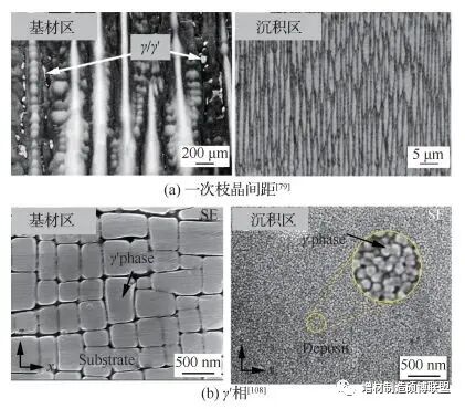

修复过程快速移动熔池在复杂温度场和热循环条件下,快速凝固形成非平衡相与组织,与基体铸态近平衡组织有显著不同。其中,一次枝晶间距(Primary Dendrite Arm Spacing, PDAS)用于表征枝晶尺寸,是单晶/定向凝固合金重要的凝固组织特征之一。PDAS与温度梯度G和凝固速度V的乘积GV密切相关,GV值越大,PDAS越小[105-107]。较小的PDAS(微细柱晶)不仅能够减少元素偏析和二次相析出,还有助于抑制形成孔隙裂纹,从而提高部件的力学性能。如图 17(a)所示[79],由于增材修复/制造的高G、高V特性,修复区单晶PDAS相比铸态基材显著减小。
李应红院士|涡轮叶片高能束增材再制造修复技术:理论、工艺、熔池、组织、缺陷及性能的图19
图 17 不同区域微观组织形貌
Fig. 17 Microstructures in different regions
γ′-Ni3(Al, Ti)相是镍基单晶高温合金的主要强化相,在凝固组织中通常以γ′相和γ基体共格形态存在。γ′相的形貌、尺寸和数量(体积分数)很大程度上决定合金的蠕变、疲劳等力学性能。增材热影响区经历反复热循环,虽未经历熔化过程,但其内应力水平显著增加。反复热循环作用下的局部内应力将在γ相通道内产生大量位错,致使基材和沉积区γ′相的形貌尺寸存在较大差异。如图 17(b)所示[108],铸态单晶基材γ′相尺寸较大、呈立方状均匀分布,而沉积区γ′相尺寸较小、呈球状不均匀分布。此外,γ′相的形貌尺寸还随增材高度的变化而变化。在高温服役环境下,这种细小且不均匀γ′相的稳定性差,可借助热处理恢复为均匀立方状粒子[109-110]。
除了γ′强化相,镍基单晶合金常见的微观组织还包括γ-γ′共晶、碳化物和密排拓扑相(TCP)等析出相[18, 87, 111-112]。相比铸态组织,增材微观组织中γ-γ′共晶和碳化物的尺寸均有所减小,γ-γ′共晶通常呈网状或岛状分布,而碳化物以块状或链状分布为主。TCP脆性相通常富含Re和W等难熔元素,危害合金的抗蠕变性能,通过调控增材工艺或实施热处理可以消除TCP相。

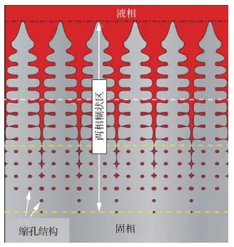

高Al+Ti含量(>5%)镍基单晶高温合金的焊接性差,增材成形存在热裂纹难题,主要包括凝固裂纹和液化裂纹2个方面[113]。凝固裂纹产生于熔池固液两相糊状区(脆性温度区间),与凝固过程后期形成的网状缩孔结构有关[108](见图 18)。即,固态枝晶既被连续的液膜分隔,又存在相互之间的接触,在收缩应力作用下网状结构被撕裂[114-115]。液化裂纹是熔化道临近的热影响区,由于增材热循环作用,晶界上γ-γ′共晶、粗大γ′相、碳化物和Laves相等低熔点相被重新熔化成液膜,在收缩力作用下沿晶开裂[116]。
李应红院士|涡轮叶片高能束增材再制造修复技术:理论、工艺、熔池、组织、缺陷及性能的图20
图 18 凝固缩孔结构示意图[108]
Fig. 18 Schematic of solidification shrinkage cavity[108]
热裂纹的形成取决于2个条件:①形成液膜;②足够的热应力。在单晶增材成形过程中,CET、OMT和枝晶偏斜等凝固行为将破坏单晶特性并形成晶界,由晶界两侧晶体取向差引入的热裂纹是近年来的研究热点。研究表明[117-119]:晶界角大小影响部件的局部裂纹敏感性。单晶和低晶界角区域的界面能低、稳定性好,因此裂纹敏感性低;而高晶界角处枝晶间残留的脆性液膜增多,界面能显著提高,容易产生应力集中和开裂[120]。如图 19所示,DED-L单晶增材样品不同区域(R20、R30和R40)均观察到明显的高角度晶界裂纹。也有学者研究晶界类型对抗裂纹性能的影响,结果表明[121]:相比发散型晶界(沿增材方向),收敛型晶界能够促进枝晶联结,有利于抑制裂纹的萌生和扩展。此外,在成分偏析作用下,Al、Ti、Ta和Re等元素迁移至晶界,一方面阻碍液相填充枝晶间空隙,另一方面削弱周围晶体的强度,进而增大热裂纹趋势[108, 121]。成分偏析还可能导致低熔点B元素在晶界富集,增大凝固温度区间和液膜存活时间,促进形成热裂纹[122-123]。

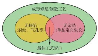

高性能单晶增材修复的主要挑战之一在于确定合适的工艺窗口,兼顾柱晶定向生长(无杂晶)、无裂纹和致密成形(孔隙率低)3个条件,从而确保获得优异的使用性能(见图 21)。
李应红院士|涡轮叶片高能束增材再制造修复技术:理论、工艺、熔池、组织、缺陷及性能的图23
图 21 单晶修复工艺窗口
Fig. 21 Processing window for single-crystal repair
然而,这3个条件对应的工艺调控方法往往相互矛盾,致使增材工艺窗口较窄。以DED-L单晶增材修复为例,一般认为较小的激光功率、较大的扫描速度和较低的预热温度有利于促进单晶定向生长。但如果激光功率太小、扫描速度太快则难以成形,而基板过冷则会增大热裂纹趋势。因此,需要综合考虑增材工艺与杂晶/裂纹/孔隙的耦合关系,在保持单晶定向生长和抑制成形缺陷之间寻找平衡点。

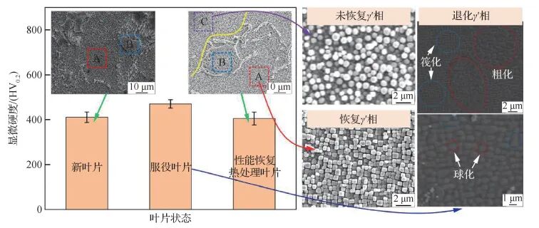

高性能单晶增材修复的另一大挑战在于设计热处理制度,调控析出相形貌和尺寸,恢复力学性能。主要包含2个阶段:一是在修复前对长期服役组织退化的叶片开展热处理,二是在修复后对增材成形区域开展热处理。
修复前热处理的难点在于:涡轮叶片具有复杂的气膜冷却结构,叶片不同区域的服役环境(热应力、旋转离心力等)相差较大,致使退化组织存在区域性差异。课题组[129]在研究叶片长期服役微观组织退化机制后,通过调整标准热处理制度,实现对球化、筏化γ′相的部分恢复,但距离完全恢复退化组织至新叶片水平仍有不小差距(见图 22)。
李应红院士|涡轮叶片高能束增材再制造修复技术:理论、工艺、熔池、组织、缺陷及性能的图24
图 22 服役涡轮叶片性恢复热处理[129]
Fig. 22 Rejuvenation heat treatment of gas turbine blades[129]

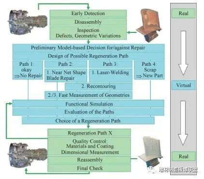

欧盟于2006—2010年启动了FANTASIA计划,全称为“航空发动机复杂结构部件的柔性、近净成形加工制造和维修技术计划”。研究对象是基于DED-L和PBF-L的风扇/压气机/涡轮转子部件先进制造与修复技术,目标是服务于罗·罗、透博梅卡、AVIO等企业,形成高质量的先进制造与修理工艺和装备,减少至少40%的航空发动机零件维修费用和周转周期。在该计划中,成功采用DED-L修复航空发动机ReneN5单晶材料导向叶片外环磨损问题,通过控制热输入和过程主动冷却而实现单晶组织连续外延生长,并抑制变形和微裂纹产生;该项目同时运用PBF-L技术修复Mar-M-247合金导向叶片,采用高达1 150 ℃的预热和热等静压工艺可以有效避免表面和内部裂纹。
德国于2010年在弗朗霍夫创新中心框架下启动了TurPro计划[131](见图 23),全称为“高能效燃气涡轮发动机综合制造技术”,针对航空发动机/燃机的压气机和涡轮叶片修复开展研究,成员包括罗·罗、MTU、西门子等单位。其研究目标为:减少发动机维修、修理和大修费用,发展激光增材制造高性能零部件,提高润滑系统和被动减震系统性能;利用激光增材制造技术实施涡轮叶片叶边和叶尖局部维修;结合初始设计和生产,研究利用激光增材制造技术直接替换损伤叶片;研究利用激光增材制造技术直接制造叶片,尤其是在单晶叶片基体上制备复杂精细结构。
李应红院士|涡轮叶片高能束增材再制造修复技术:理论、工艺、熔池、组织、缺陷及性能的图25
图 23 TurPro研究计划[131]
Fig. 23 TurPro research project[131]
