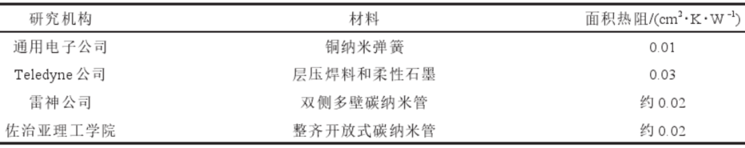

此外,通过应用新型基板材料、导热材料和具有新型结构的热界面材料(thermal interface material,TIM),在纳米热界面(nano thermal interfaces,NTI)计划推动下研发的相关技术可显著降低在电子器件背面与下一层封装结构之间热界面层的热阻.
表1 所示为纳米热界面计划4个不同研究团队研发的新型材料及对应的面积热 ,其中面积热阻的定义为传热过程热阻与换热面积的乘积.这些材料均具有低热阻和高柔韧性,可在热循环和老化条件下仍保持良好的稳健性.Roccor 公 研制了一种由多种材料粘合成的扁平、轻质、平整的热带 FlexCool,该热带的有效导热系数高达2149 W/m/K (比铜高5倍),其厚度仅为 0.86 mm.
表1 纳米热界面计划4个不同单位研发的新型材

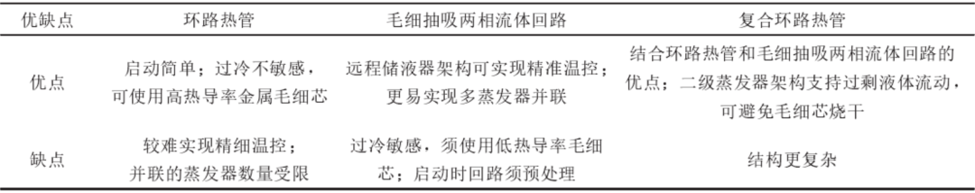

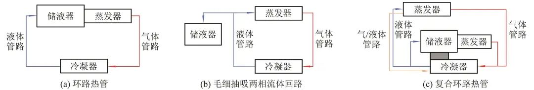

毛细泵驱回路热管主要指环路热管(loop heat pipe,LHP)和毛细抽吸两相流体回路(capillary pumped loop,CPL),两者的原理基本相同,都是利用毛细力驱动工质循环来传递热量的两相流体回路装置,具有传热温差小、传热能力强、传输距离远及管路柔性灵活布局等诸多优点,最大的区别是环路热管的蒸发器和储液器连在一起.
此外,还有为了结合以上两者优点而提出的复合环路热管(hybrid loop heat pipe,HLHP ) ,这三种不同类型毛细泵驱回路热管的基本结构及性能对比见 图1 表2
综述 \\ 星载有源相控阵天线热控技术研究进展的图2
图1 不同类型毛细泵驱回路热管的基本结构
表2 不同类型毛细泵驱回路热管的性能对比
综述 \\ 星载有源相控阵天线热控技术研究进展的图3
在航天器热控领域,毛细抽吸两相流体回路主要用于仪器设备热控制,环路热管主要用于航天器仪器设备热控制和可展开式辐射器传热元件.

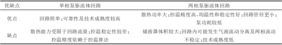

单相泵驱流体回路技术的一个显著缺点是工质温度在回路内变化很大,虽然该温差可以通过增加工质流量来减小,但为此须要增加泵的容量,这必然会导致功耗、管道直径及系统整体质量的增加.相对于单相泵驱流体回路,两相泵驱流体回路系统具有系统质量轻、功耗小、温度均匀性高以及可在较低质量流量下传输大量的热量等特点,但是需要相对较大的储液器,不同类型的泵驱流体回路的基本结构和技术对比见 图2 表3
对于较高功率容量(5~10 kW以上)和长传热距离(>10 m)的航天器,两相泵驱流体回路热控技术更适 .但是,目前对在轨微重力情况下的相变传热机理及相关关键技术(例如气液分离技术、运行稳定性等)的研究还不成熟,虽然已有成功应用两相泵驱流体回路技术的航天器在轨,但是尚无成功将其应用于卫星平台的先
目前国外已有不少研究机构对两相泵驱流体回路在卫星热控应用方面展开了探索,而我国在这方面的研究则极少.
综述 \\ 星载有源相控阵天线热控技术研究进展的图4
图2 不同类型泵驱流体回路的基本结构
表3 不同类型泵驱流体回路的技术对比

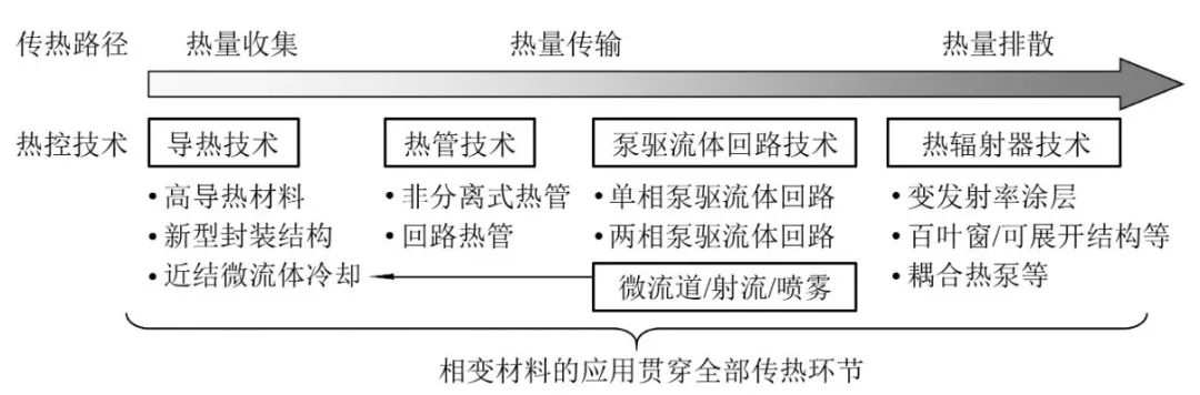

总结与展望
本研究以航天器热控系统中热量传递路径为主线,对热量收集、传输及排散等环节中涉及的不同热控技术进行了综述,如 图3 所示.
综述 \\ 星载有源相控阵天线热控技术研究进展的图6
图3  星载有源相控阵天线热控技术分类
其中,热量收集方面的研究主要包括高导热材料、基于高导热材料和新型封装工艺的结构导热技术及基于泵驱流体回路的近结微流体冷却技术等;热量传输环节主要包括基于不同类型热管的被动式热控技术和基于泵驱流体回路的主动式热控技术;热量排散环节主要讨论了热辐射器技术.
此外,相变材料因其独特的性质而在热控领域具有较好的前景,其应用贯穿了以上三个不同的传热环节,具体方式一般为与其他热控技术相结合或者集成于其他热控组件中.

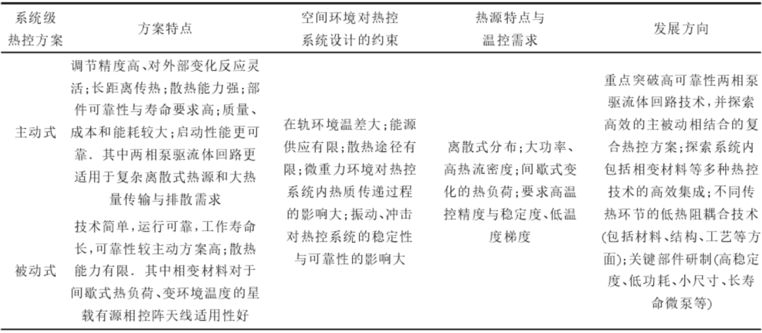

b.  整体上,对于已有研究中的星载平台热控系统,就系统级热控方案而言主要分为主动式和被动式两种.然而面向下一代星载有源相控阵天线高散热功率、高温控精度和稳定性的热管理需求,结合不同热控技术的技术特点,未来星载有源相控阵天线热控系统或将向着全主动式的两相泵驱流体回路热控架构,或以主动式为主并耦合被动式毛细泵驱回路的复合式热控架构发展和突破,如 表4 所示.
表4  不同星载天线热控方案对比

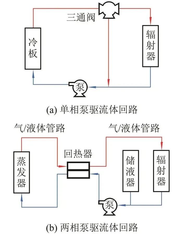

c.  虽然第三代泵驱流体回路技术的原理较为简单,但是目前将其成功应用于卫星平台热控系统仍然是一个较大的挑战,目前星载平台热控系统也仅成功实现了单相泵驱流体回路技术的应用,其中一个重要的原因是泵驱流体回路技术的实现严重依赖于微泵、储液器、微换热器等一些关键部件的设计与加工制造,这些技术的实现也往往基于新型材料的应用与微/纳尺度制造工艺的改进.此外,这些关键部件的在轨使用寿命与系统可靠性问题也严重限制了对应热控系统的发展,因此应努力提高这些关键部件的设计、制造水平,例如轻质紧凑、长寿命、低功耗的微泵等,使热控技术的革新与部件制造工艺水平的提升相互促进,形成良性循环.
