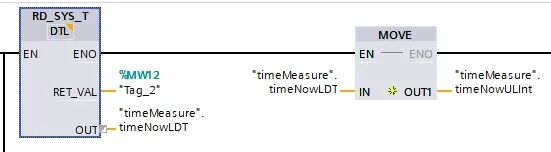

将时钟转换成整型数
首先读取时钟,写入到一个长时间类型LDT,然后,转成64位无符号整型ULInt。这个转化是无损失的,"timeMeasure".timeNowULInt精确到纳秒(ns)。

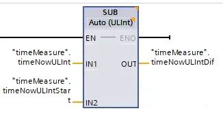

获取相对时间
精确到纳秒的时间位数很长(从1970-1-1开始计算),是无法被32位整数容纳的,因此,此处仅计算其相对时间。起始时间"timeMeasure".timeNowULIntStart在开始通讯,或者PLC启动时获取。

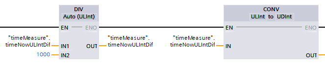

转成微秒(μs),并转成32位无符号整数
此处截取微秒的部分,并强制转化成32位无符号整数"dbGen_1024".stamp。

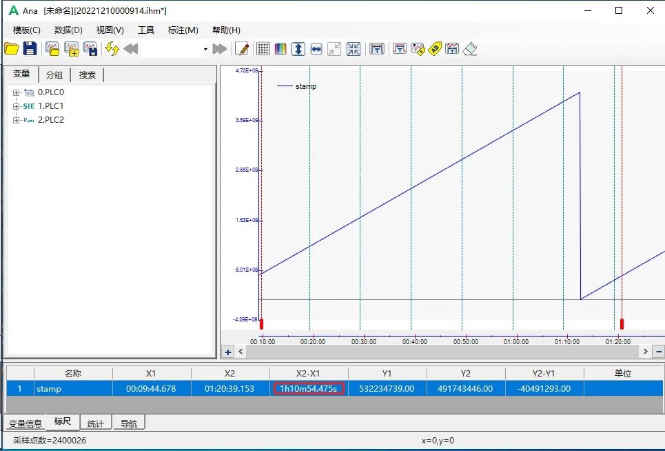

翻转的问题
用32位无符号整数表达微秒的时间戳时,由于32位无符号整数的最大值是4_294_967_295,大概1.2小时就会溢出而自然翻转到0,因此,采集软件必须注意处理翻转的问题。
