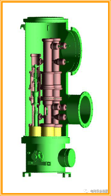

1、SF6断路器
GIS设备基础知识,一次性帮你捋清楚,收藏!的图3
灭弧室为单压式变开距双喷结构,它是由静触头和动触头,压气缸,活塞以及其它部件组成。在合闸位置,电流从静触头侧梅花触头经静触头座、静触头、动触头、压气缸、中间触指和支持件流向动触头侧梅花触头。

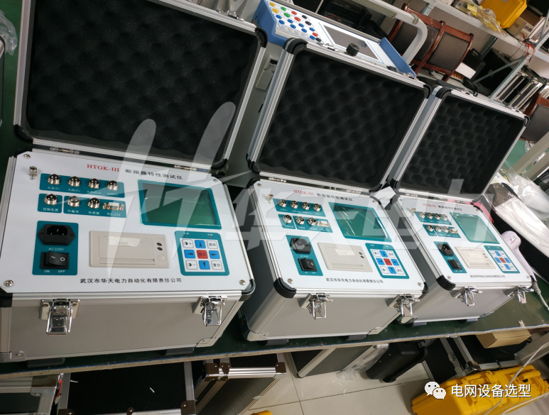

HTGK-III 高压开关动特性测试仪是华天电力为适应各种高压开关动作特性测试的需要,开发研制的专用仪器,能够准确地测量出各种电压等级的少油、多油、真空、六氟化硫等高压断路器的机械动特性参数。

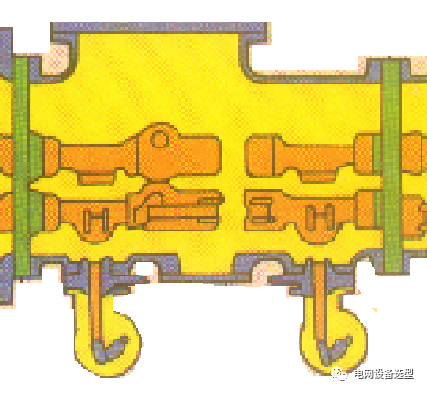

2、隔离开关
隔离开关的分、合闸装置没有开断能力,因此,与断路器及其它隔离开关和接地开关之间必须具有联锁。根据主接线的需要,隔离开关有时须具备一定的开合容性、感性小电流和母线转换电流性能,其隔离开关内部通过专门设计来满足。

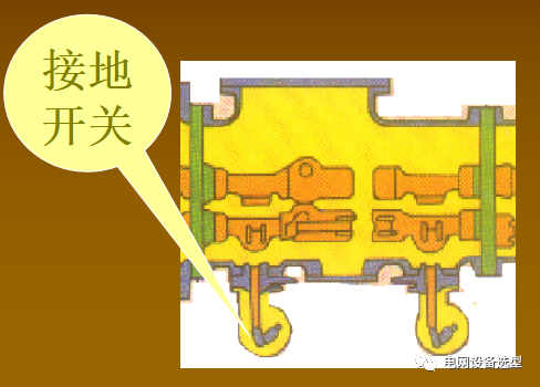

3、接地开关
GIS设备基础知识,一次性帮你捋清楚,收藏!的图6
装在壳体中的动触头通过密封轴、拐臂和连接机构相连,壳体采用转动密封方式和外界环境隔绝,当该接地开关合闸时其接地通路是静触头,动触头、壳体及接地端子。
接地开关壳体与GIS壳体之间具有绝缘隔板,拆开接地线后,可用于主回路电阻的测量,断路器机械特性的检测。
快速接地具有关合短路电流的能力,及开合感应电流的能力。

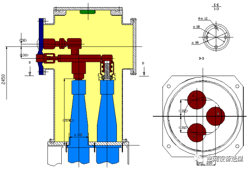

5、母线
母线采用三相共箱式结构,导体连接采用表带触指,梅花触头。壳体材料采用钢筒及铸铝壳体低能耗材料,三相共箱式结构可避免磁滞和涡流循环引起的发热,采用主母线落地布置结构,降低了开关设备高度,缩小了开关设备占地面积,在适当位置布置金属波纹管。

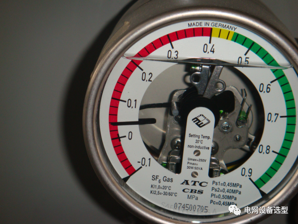

9、气体监视设备
每个单独的气室设置一个气压监视表(带输出节点),该监视表带温度补偿功能,读数不受温度影响,显示值为气室相对压力。
其中绿色区域为正常压力值,黄色区域为告警压力值,红色区域为闭锁压力值。
