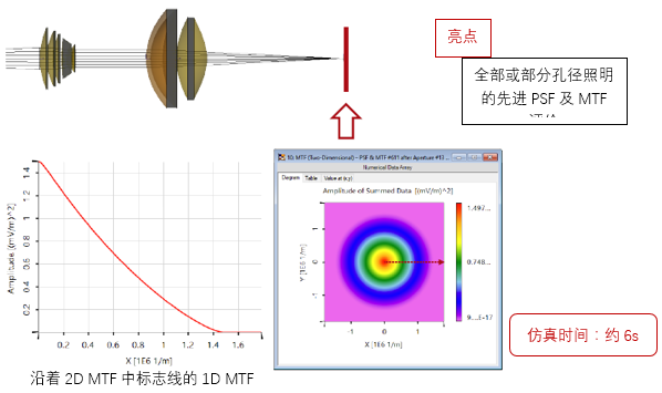

成像系统的高级PSF及MTF计算
虚拟和混合现实>近眼显示

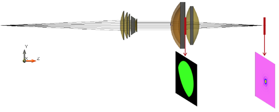

任务/系统描述
成像系统的高级PSF及MTF计算的图1

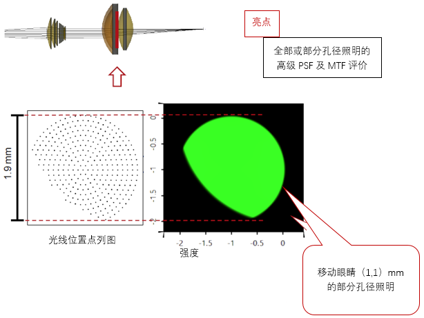

亮点
成像系统的高级PSF及MTF计算的图2

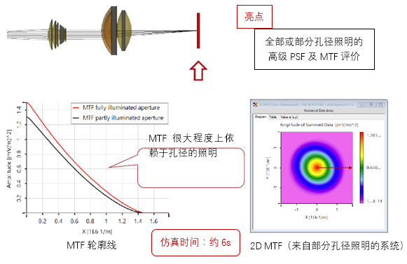

全部或部分孔径照明的高级PSF及MTF评价

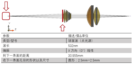

说明:光源
成像系统的高级PSF及MTF计算的图3

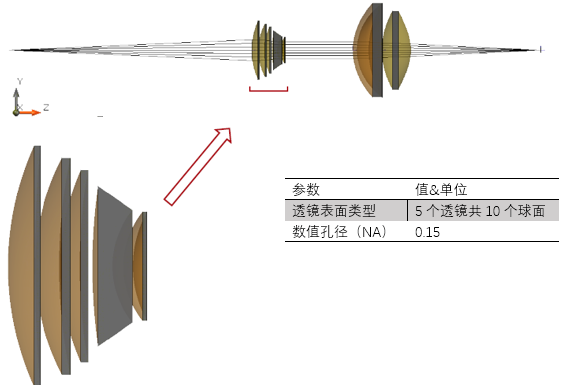

说明:准直透镜
成像系统的高级PSF及MTF计算的图4

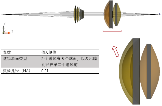

说明:聚焦透镜
成像系统的高级PSF及MTF计算的图5

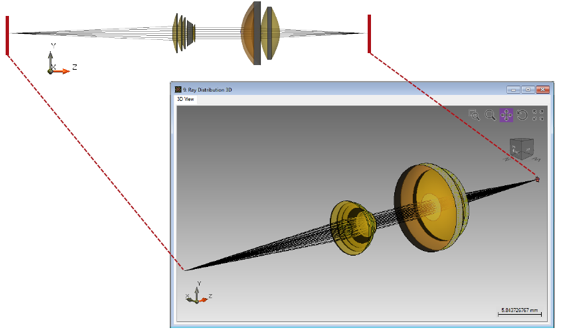

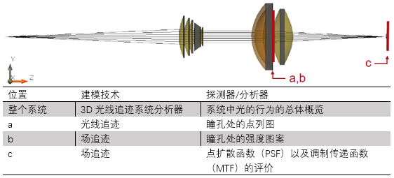

结果:3D光线追迹
成像系统的高级PSF及MTF计算的图7

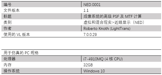

文件&技术信息
