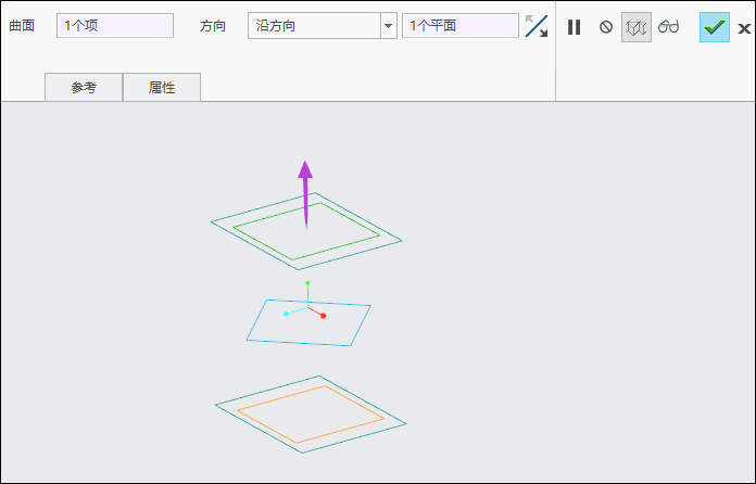

1.首先我们以TOP平面为参考,采用偏移的方法创建DTM1平面。
Proe/Creo边界混合控制点不会用?3分钟掌握的图2
2.以DTM1平面为参考,采用偏移的方法创建DTM2平面。
Proe/Creo边界混合控制点不会用?3分钟掌握的图3

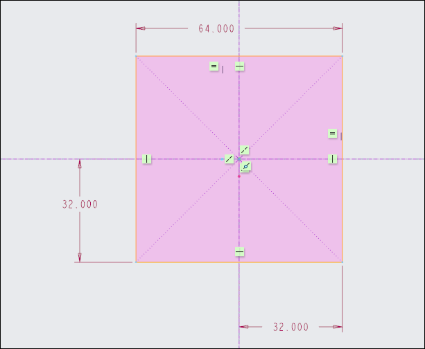

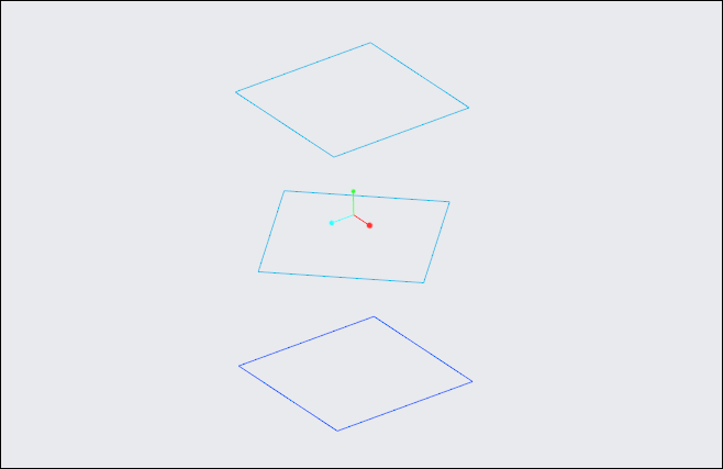

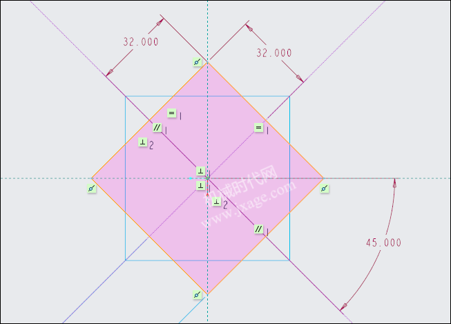

3.点击草绘,在DTM1平面上绘制如下图所示的草图。
Proe/Creo边界混合控制点不会用?3分钟掌握的图4
4.点击草绘,在DTM2平面上绘制如下图所示的草图。
Proe/Creo边界混合控制点不会用?3分钟掌握的图5
5.以DTM2平面为参考,采用偏移的方法创建DTM3平面。
Proe/Creo边界混合控制点不会用?3分钟掌握的图6
6.选中草绘1,点击“投影”,将草绘1投影到DTM3上,如下图所示。
Proe/Creo边界混合控制点不会用?3分钟掌握的图7
7.完成后如下图所示。
Proe/Creo边界混合控制点不会用?3分钟掌握的图8

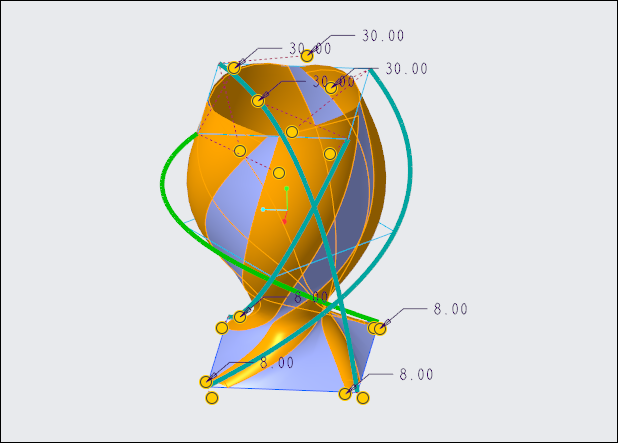

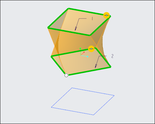

8.点击边界混合,首先选择下图所示的链(通过鼠标右键轮选)。
Proe/Creo边界混合控制点不会用?3分钟掌握的图9
然后按住Ctrl键选中第二条链,如下图所示。
Proe/Creo边界混合控制点不会用?3分钟掌握的图10
再次按住Ctrl键选中第三条链,得到如下图所示的结果。
Proe/Creo边界混合控制点不会用?3分钟掌握的图11

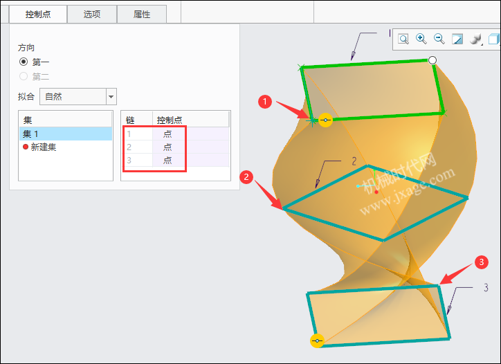

9.点击“控制点”选项卡,选择下图红色箭头所指的顶点作为链1的控制点。
Proe/Creo边界混合控制点不会用?3分钟掌握的图12
按照下图所示的序号,分别选择红色箭头所指的顶点作为链1、2和3的控制点。我们可以看到模型相比之前发生了很大的变化。这就是控制点的作用。
Proe/Creo边界混合控制点不会用?3分钟掌握的图13

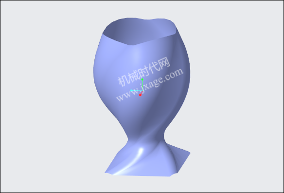

10.倒圆角。
Proe/Creo边界混合控制点不会用?3分钟掌握的图14
倒圆角完成。
Proe/Creo边界混合控制点不会用?3分钟掌握的图15

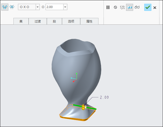

11.选择上一步的边界混合曲面,点击“加厚”按钮,厚度值为2.4,如下图所示。
Proe/Creo边界混合控制点不会用?3分钟掌握的图16

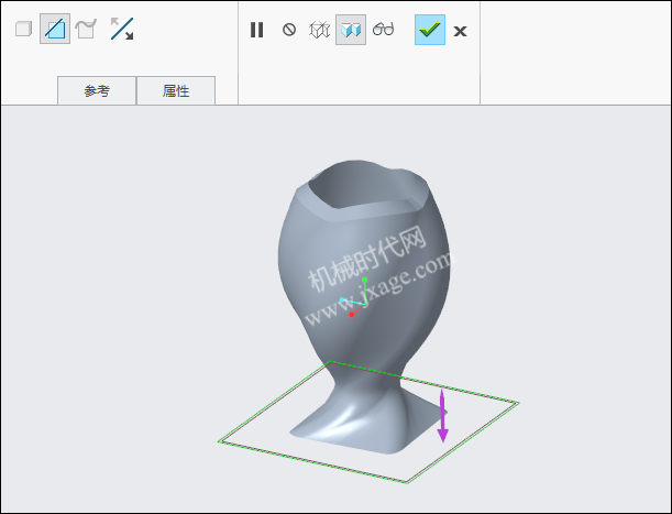

12.选中DTM3,即底部的基准平面,然后点击“实体化”按钮,调整箭头方向,将底部切平。
Proe/Creo边界混合控制点不会用?3分钟掌握的图17

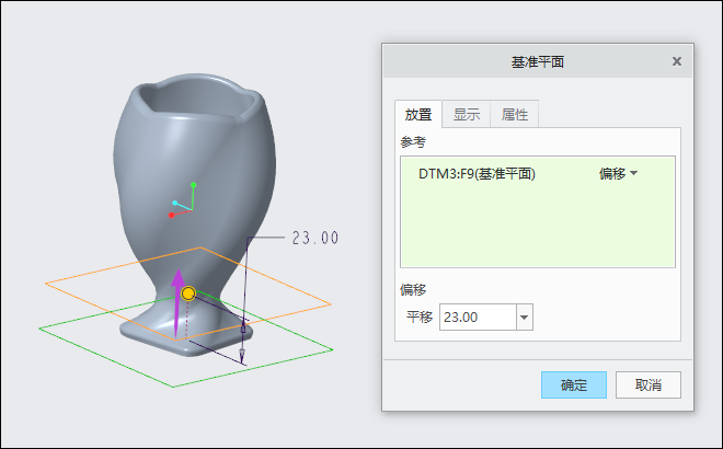

15.以DTM3平面为参考,采用偏移的方法创建DTM4平面。
Proe/Creo边界混合控制点不会用?3分钟掌握的图20

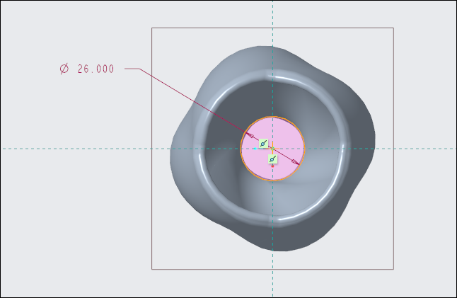

16.点击拉伸,选择上一步创建的基准平面作为草绘平面,绘制如下图所示的草图。
Proe/Creo边界混合控制点不会用?3分钟掌握的图21
按照下图设置拉伸深度。
Proe/Creo边界混合控制点不会用?3分钟掌握的图22
