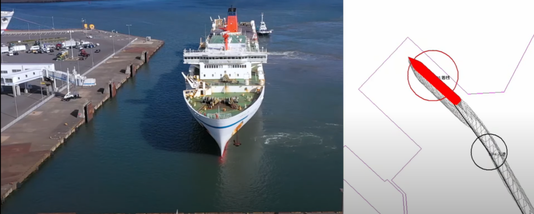

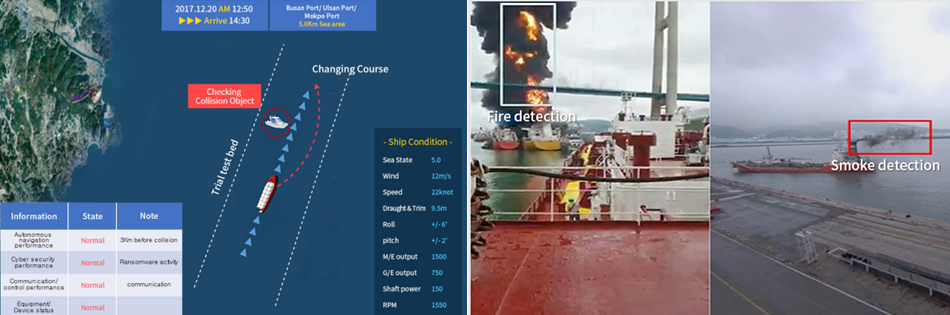

2018年,日本国土交通省(MLIT)通过汐路丸(Shioji Maru)号训练研究船,演示自主航行以及自动靠离泊技术,并计划在2025年实现项目的实际应用。2022年,日本商船三井使用沿海集装箱船Mikage进行靠离泊航行测试,使用无人机代替船员,完全实现整个靠泊、系泊过程的自动化,该项目在提高靠离泊过程的安全性、减少船员劳动力需求和降低成本等问题上有显著成果。2020年,韩国智能水面船项目(KASS)联合KRISO、KAIST、韩国海事海洋大学等科技公司及科研院所,计划开展包含辅助/自动靠泊系统及其原型机在内的智能船舶技术研究,目前已取得相当的研究成果。
船舶自动靠离泊系统设计与关键技术的图1 ▲ 图1 日本汐路丸(Shioji Maru)号训练研究船自动靠泊  图源/日本MarEx网
船舶自动靠离泊系统设计与关键技术的图2 ▲ 图2 韩国智能水面船项目KASS辅助靠离泊  图源/韩国KASS网

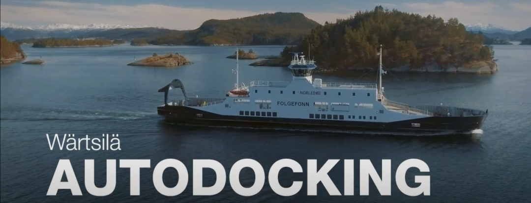

2018年,芬兰瓦锡兰科技服务公司依托其Dock-to-Dock智能靠泊项目成果,完成了“Folgefonn”的渡轮在3个港口间的自主航行与自动靠离泊。2018年12月,罗尔斯罗伊斯公司和芬兰国有渡轮运营商Finferries在芬兰图尔库市南部群岛成功展示了世界上第一艘全自动渡船,采用多源传感器及人工智能技术实现船舶航行状态及航行环境感知,利用自动导航系统实现船舶靠离码头时的航线、航速控制,无需人工干预即可完成自动靠离泊。
2021年,挪威Kongsberg与Yara公司合作打造的“YARA Birkeland”号集装箱船在挪威南部进行了12海里的短途自主航行,在Macgregor智能系泊系统协助下,初步实现无人船的靠离泊技术应用。2021年瑞典Volvo Penta公司展示了其靠离泊辅助系统中的动态变量补偿技术及航向保持功能,该靠离泊辅助系统的应用时业界首个全集成辅助靠离泊系统的商业应用。
船舶自动靠离泊系统设计与关键技术的图3 ▲ 图3 芬兰瓦锡兰Dock-to-Dock智能靠泊项目  图源/瓦锡兰集团

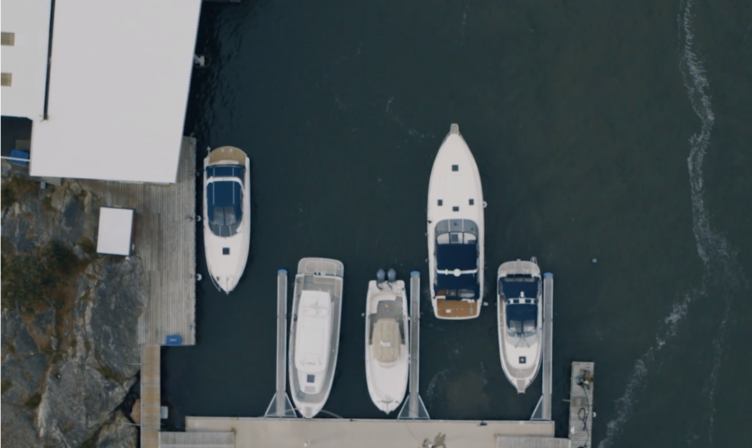

船舶自动靠离泊系统设计与关键技术的图4 ▲ 图4 瑞典Volvo Penta辅助靠离泊系统  图源/VOLVO PENTA官网

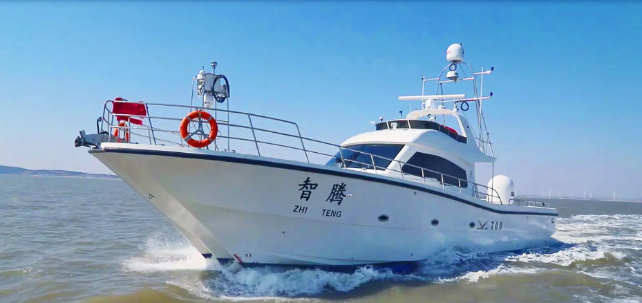

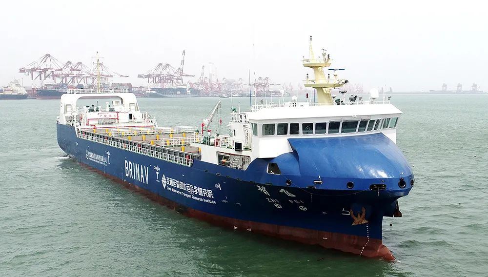

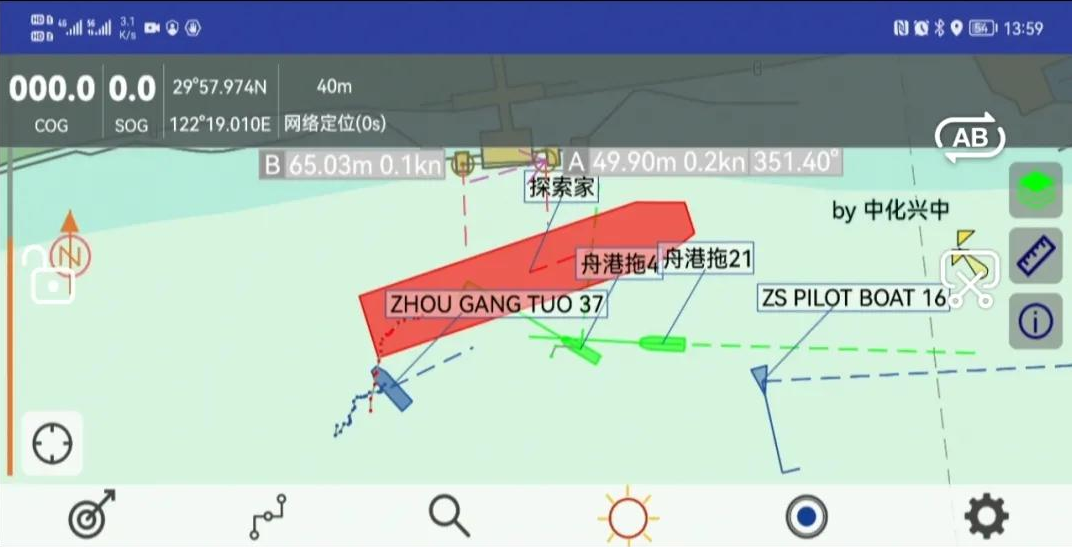

2019年我国无人驾驶自主航行系统试验船“智腾”号正式下水,该船舶具备自主航行控制、自主靠离泊等功能。2021年,由交通运输部水运科学研究院作为技术牵头单位负责的300TEU集装箱商船“智飞”号在青岛开展海上测试,该船是我国首艘具有智能航行能力、面向商业运营的运输货船,也是目前在建的全球吨位最大的智能航行船舶。2021年,舟山引航站、浙江移动舟山分公司与中化兴中石油转运(舟山)有限公司共同打造了“基于5G+MEC大型船舶智慧引航项目”,以大型船舶智慧靠离泊为切入点,搭建统一海上服务平台提供船舶靠离泊、航行、锚泊、监控辅助等功能。
船舶自动靠离泊系统设计与关键技术的图5▲ 图5 中国“智腾”号试验船  图源/广东造船
船舶自动靠离泊系统设计与关键技术的图6▲图6中国“智飞”号300TEU智能集装箱船  图源/人民网
船舶自动靠离泊系统设计与关键技术的图7 ▲ 7 中国舟山引航站、浙江移动舟山分公司与中化兴中石油转运(舟山)有限公司“基于5G+MEC大型船舶智慧引航项目”   图源/舟山港航口岸
