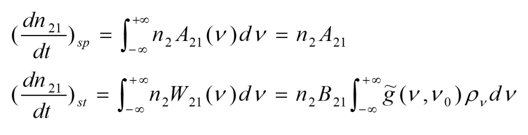

1,爱因斯坦采用唯象法得到光和物质相互作用的关系式

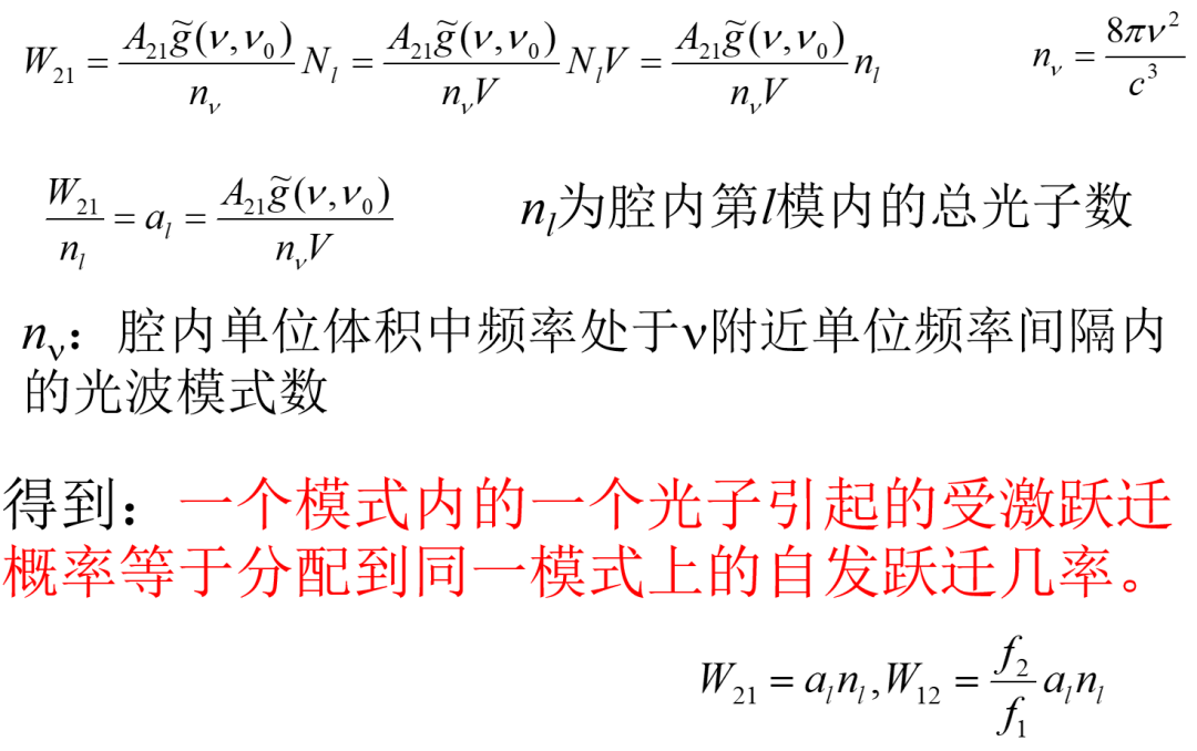

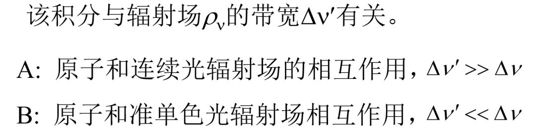

2,考虑线型函数后必要的修正
线型函数可以理解为跃迁概率按频率的分布函数
一文帮您弄懂“典型激光器速率方程”的图3

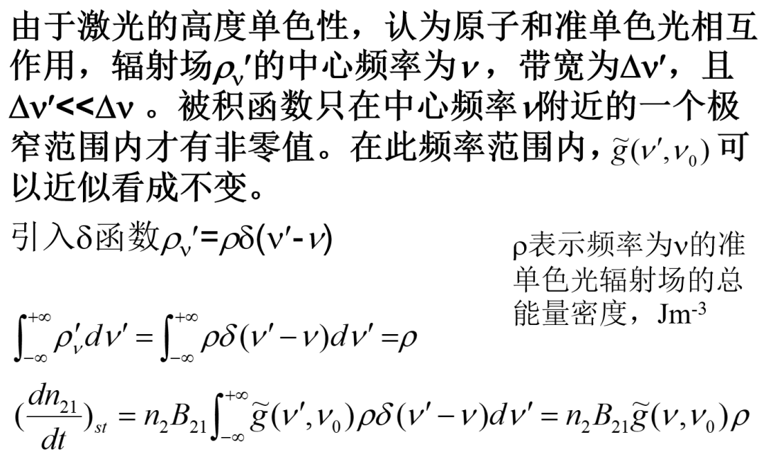

一文帮您弄懂“典型激光器速率方程”的图4
对表达式进行修正
一文帮您弄懂“典型激光器速率方程”的图5
一文帮您弄懂“典型激光器速率方程”的图6

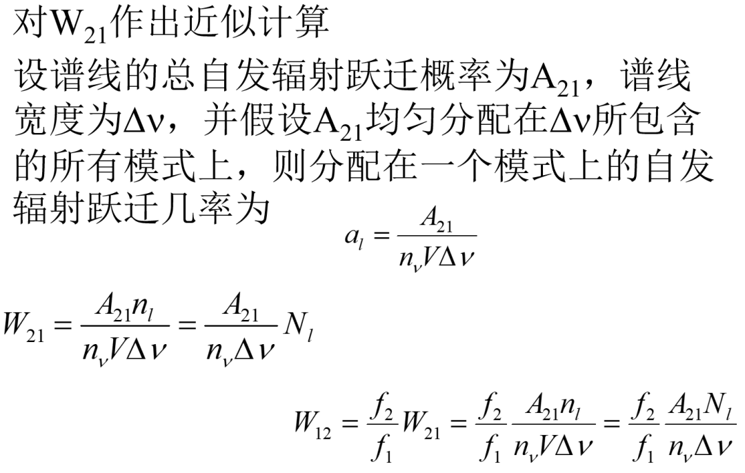

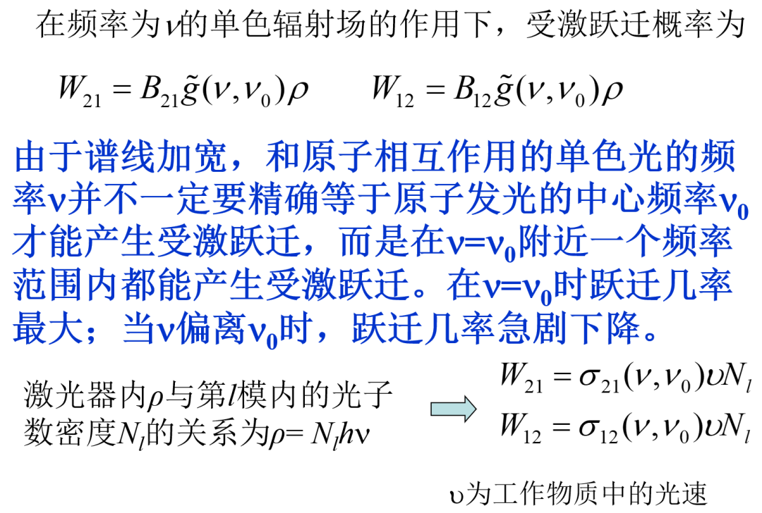

3,原子和准单色光相互作用
一文帮您弄懂“典型激光器速率方程”的图7
一文帮您弄懂“典型激光器速率方程”的图8

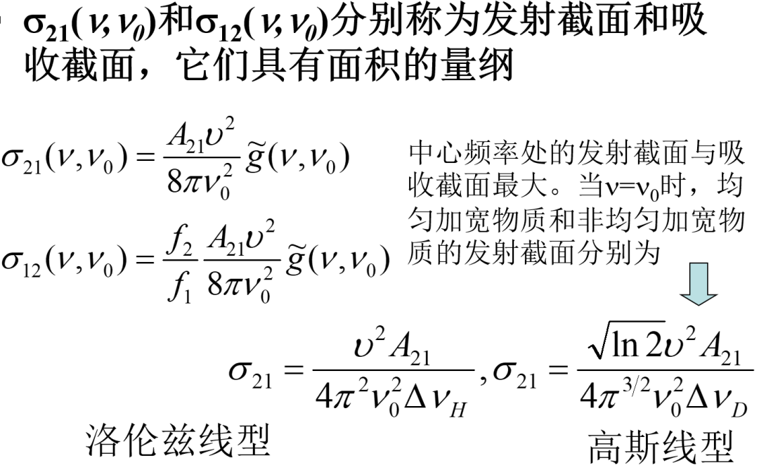

4,发射截面和吸收截面
一文帮您弄懂“典型激光器速率方程”的图9
一文帮您弄懂“典型激光器速率方程”的图10
一文帮您弄懂“典型激光器速率方程”的图11

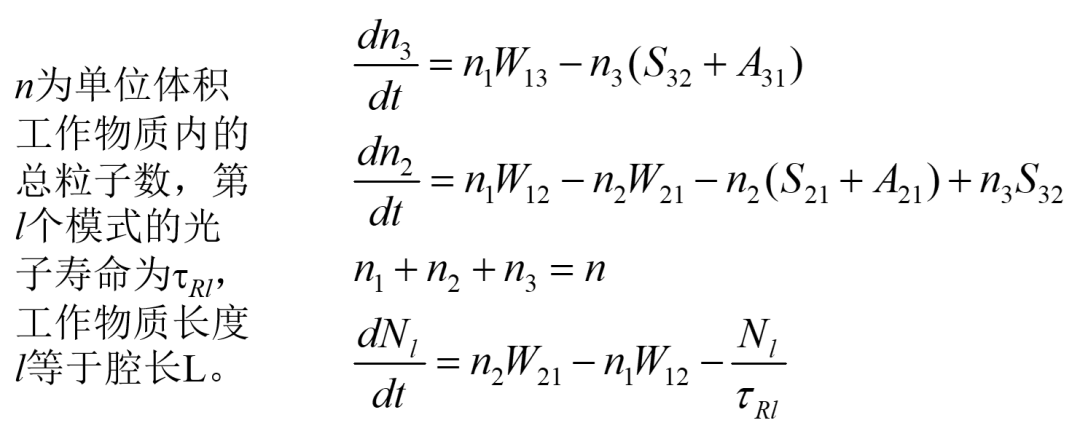

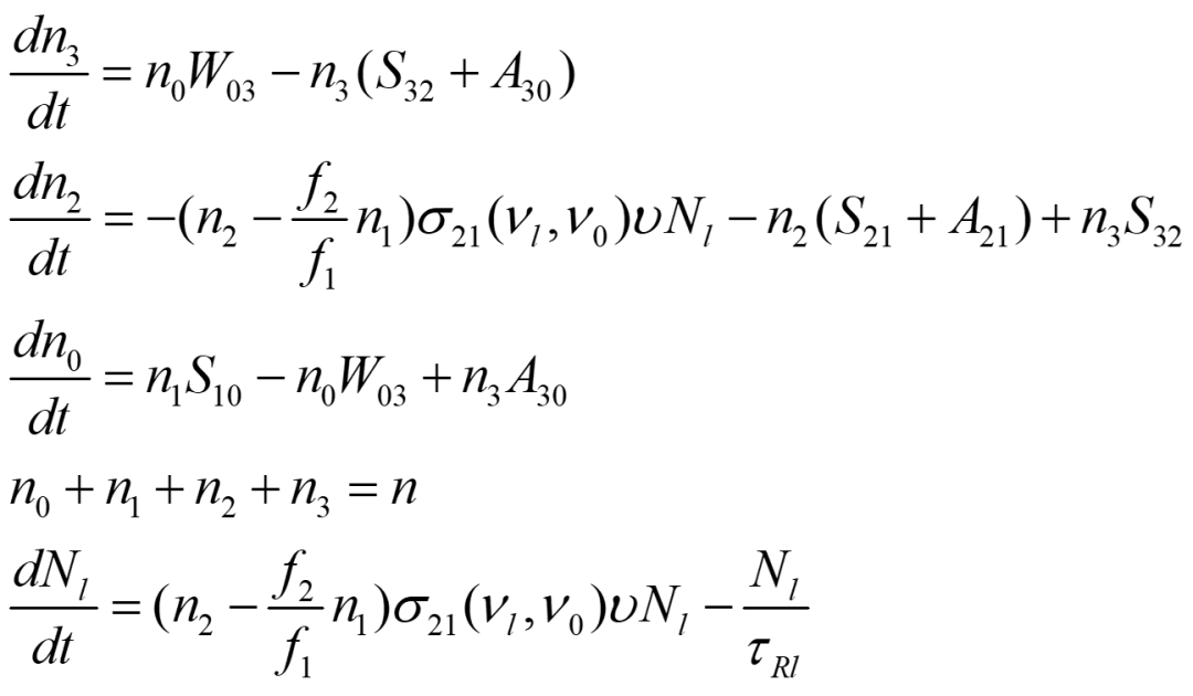

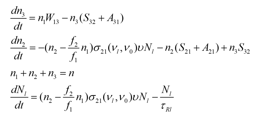

5,单模振荡速率方程组
三能级系统速率方程组:各能级集居数随时间变化的方程和激光器腔内的光子数密度随时间变化的规律。
一文帮您弄懂“典型激光器速率方程”的图12
一文帮您弄懂“典型激光器速率方程”的图13

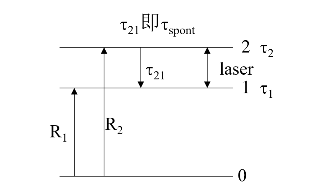

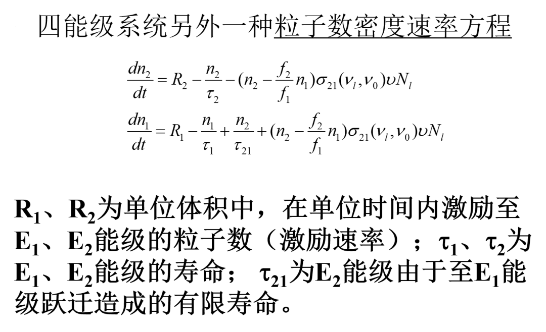

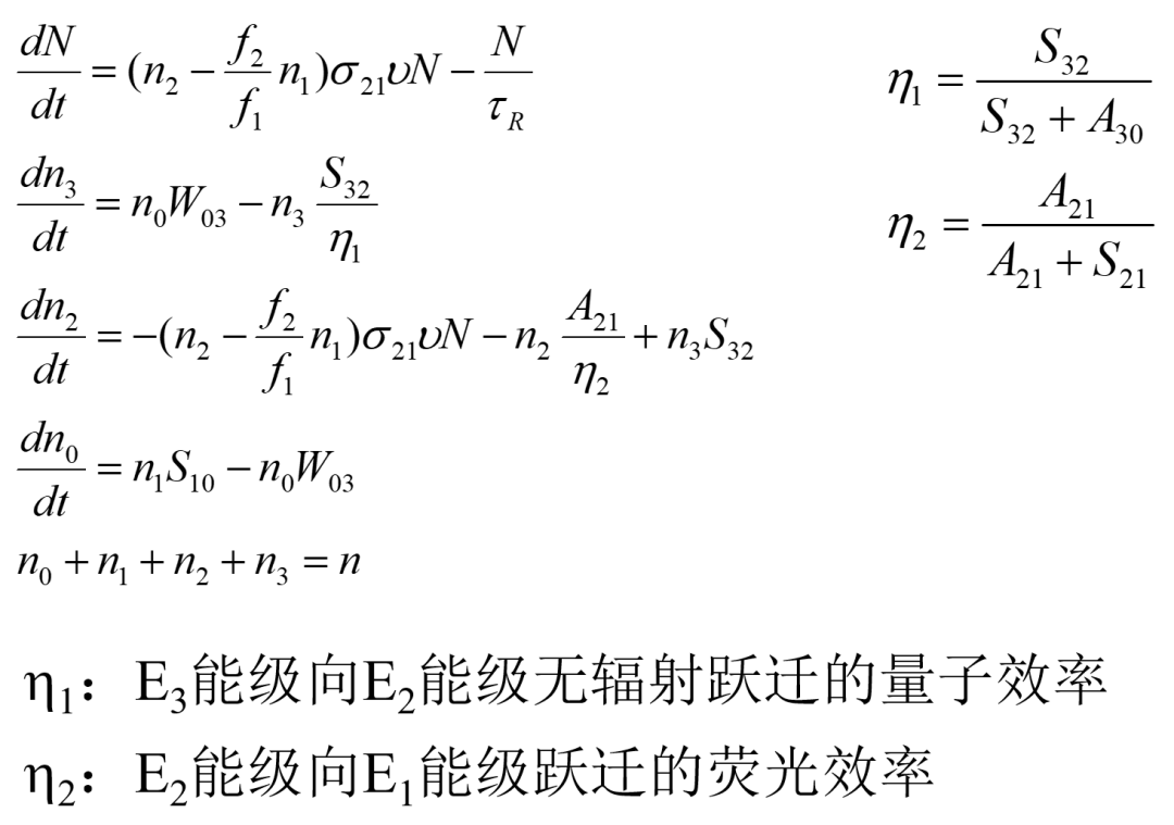

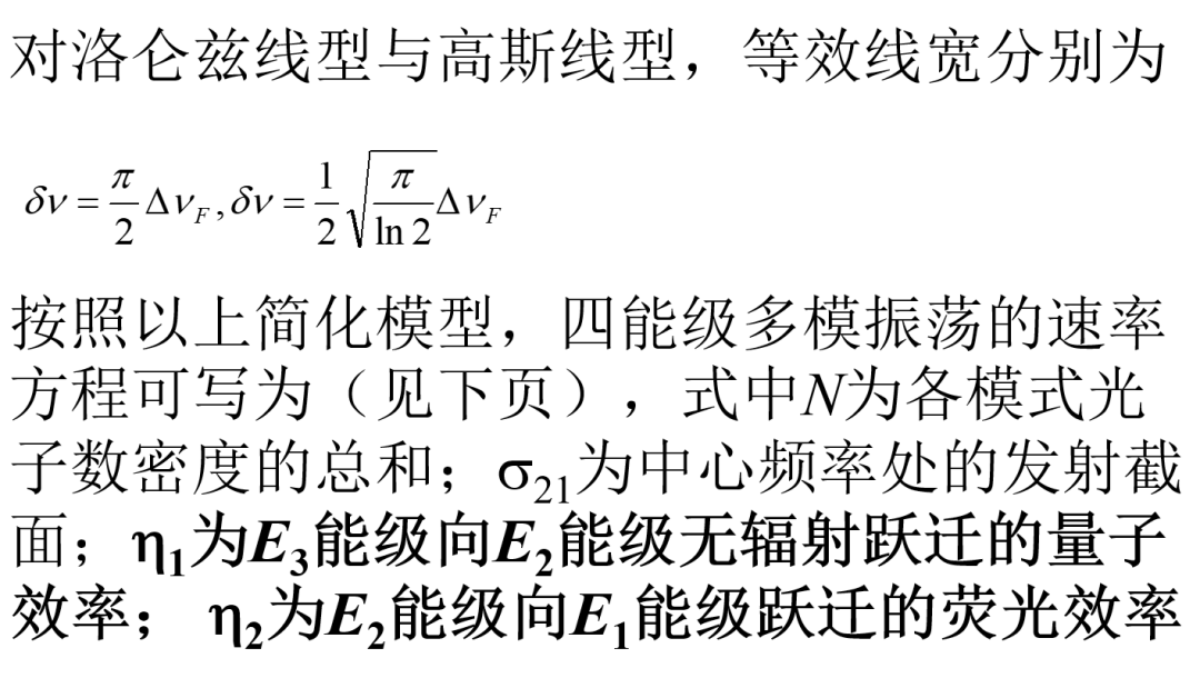

四能级系统速率方程组
一文帮您弄懂“典型激光器速率方程”的图14
一文帮您弄懂“典型激光器速率方程”的图15
一文帮您弄懂“典型激光器速率方程”的图16
采用激励速率和能级寿命来描述粒子数变化速率而不涉及具体的激励及跃迁过程。前面的速率方程忽略了激光下能级的激励过程,对大部分激光工作物质来说,这一忽略是允许的。根据所研究工作物质的激励与跃迁过程选择或建立适用的速率方程。

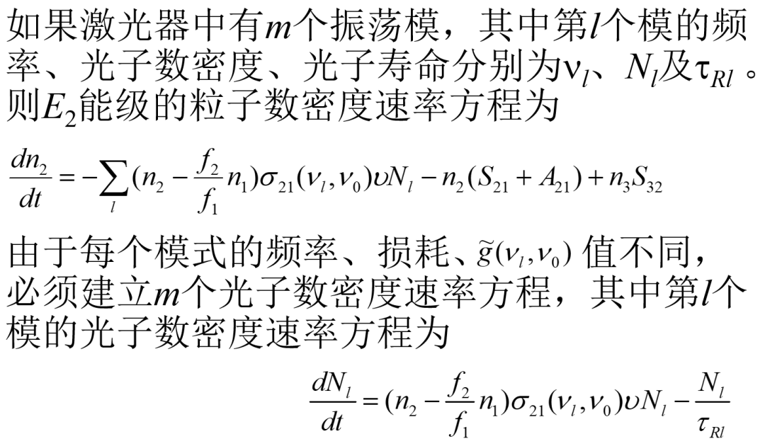

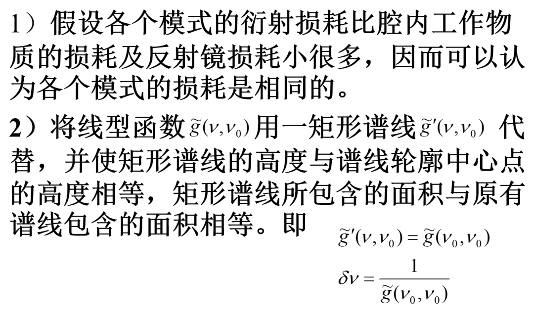

6,多模振荡速率方程

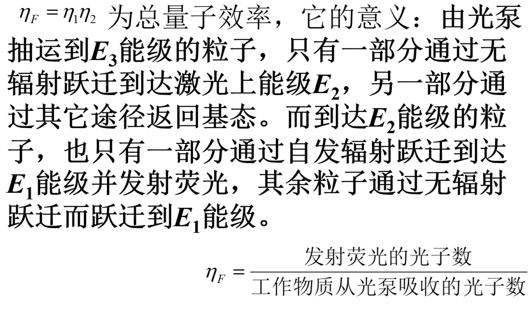

7,总量子效率
一文帮您弄懂“典型激光器速率方程”的图21
