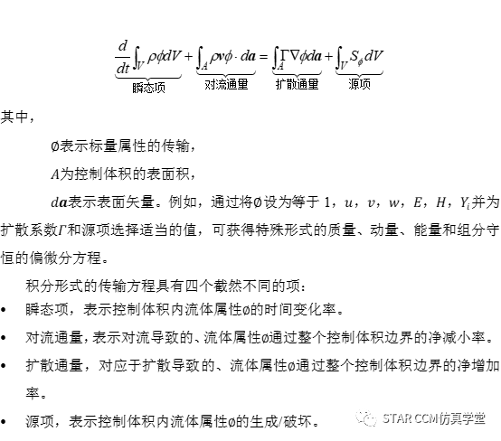

      在计算流体中,所有守恒方程都可根据通用传输方程编写。通过将通用传输方程对控制体积V进行积分并应用高斯的散度定理,可获得传输方程的积分形式:

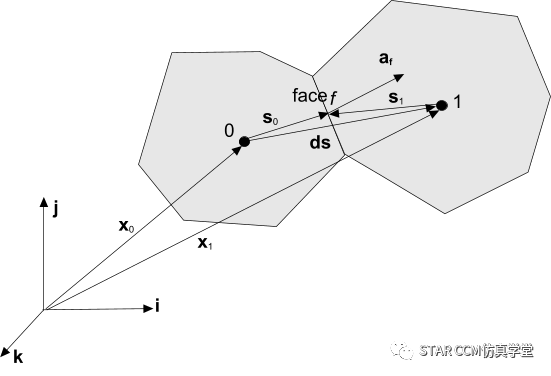

1 为什么数据存储在网格中心
在对计算域进行离散的过程中,网格是不可或缺的一部分,在有限体积法中,计算需要在一组离散的网格中心点进行,采用数值方法求解控制方程时,都是在离散的网格中心点上进行,因此网格决定着分析结果的精度和计算成本。
硬核干货—详解网格对CFD结果的影响的图2

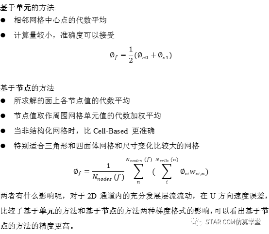

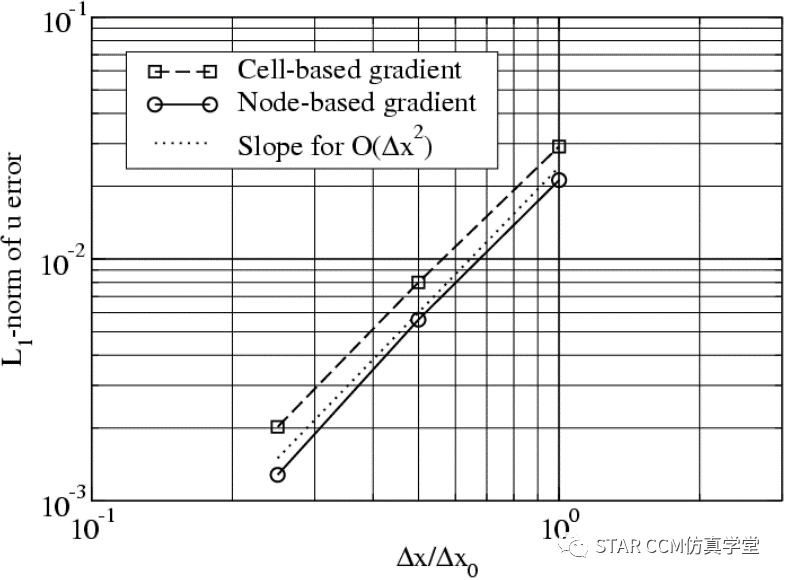

将数据存储在网格节点即有限元法,对单个网格通量的计算,没有局部守恒性,只能保证全局守恒,也就是说,只能保证域边界上的净通量是平衡的。而有限体积法中,计算通量,对每个网格的面进行积分,可保证局部守恒,即每个网格上的通量都是守恒的,因而全局通量也是守恒的,具有明确的物理意义。
2 网格的通量

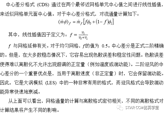

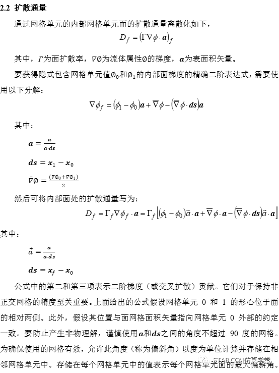

       对网格进行积分需要计算网格通量,对于表面积分,使用求积近似计算表面积分,积分用网格单元面上同一位置处的变量值表示。采用二阶中点规则,即按照网格单元面中心处的值与网格单元面网格面积的乘积计算积分。对于体积积分,通过计算网格单元中心处的源项的平均值与该网格单元体积的乘积得到近似体积积分。

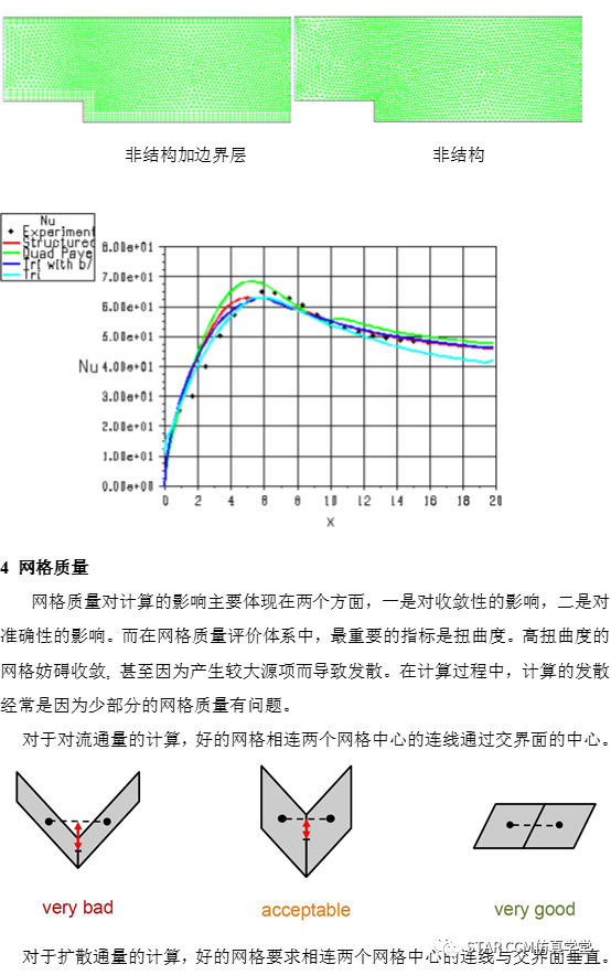

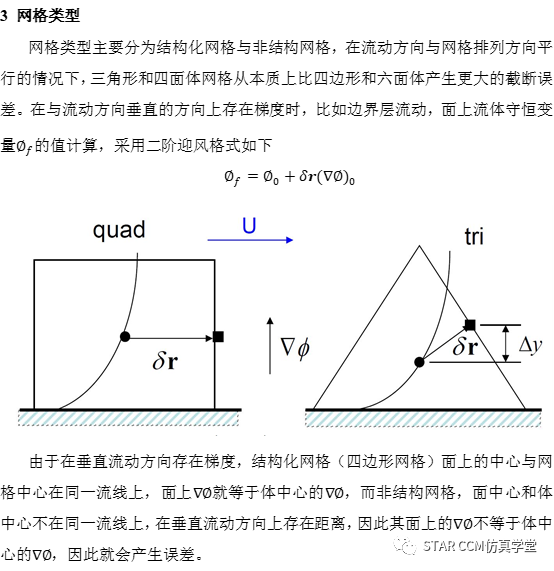

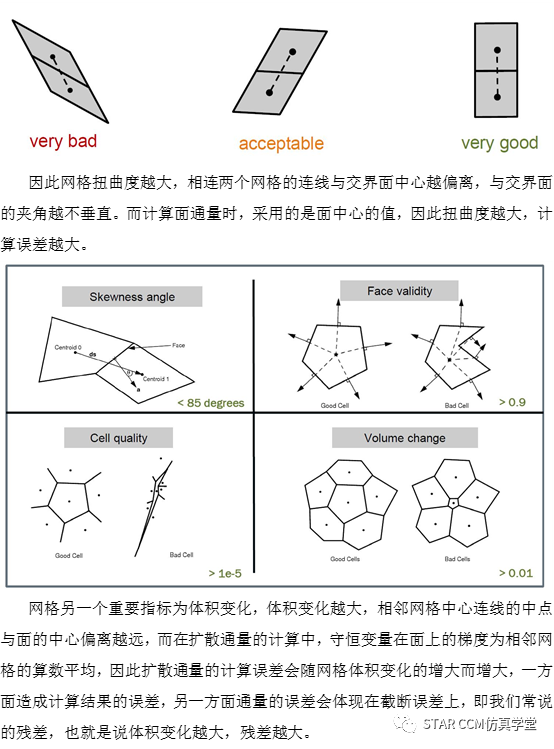

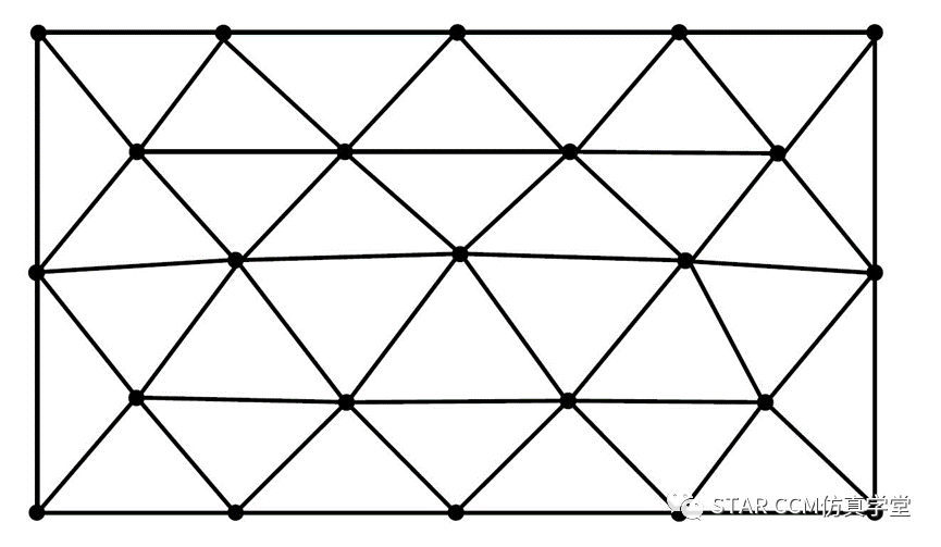

综上,在建立网格时,建议扭曲度控制在85体积变化控制在0.01(小体积除以大体积)以上。

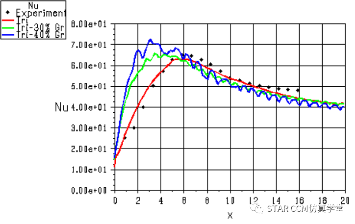

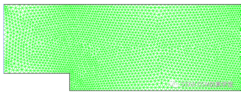

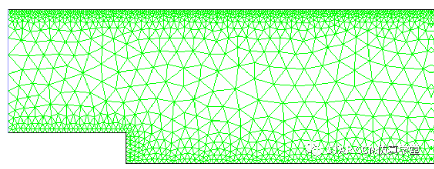

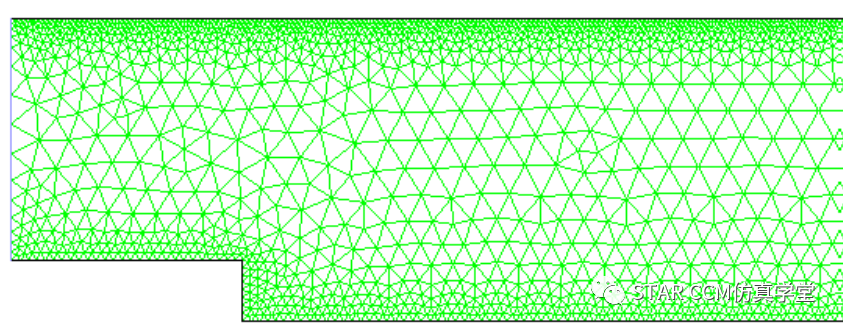

如下为后台阶湍流的模拟,网格增长率为1.31.4时,相比于1的增长率,与实验的结果的偏差逐渐增大。
硬核干货—详解网格对CFD结果的影响的图15
三角形网格1的增长率
硬核干货—详解网格对CFD结果的影响的图16
三角形网格1.3的增长率
硬核干货—详解网格对CFD结果的影响的图17
三角形网格1.4的增长率
硬核干货—详解网格对CFD结果的影响的图18

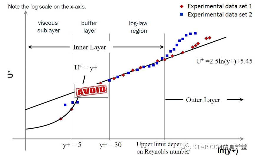

5 边界层网格

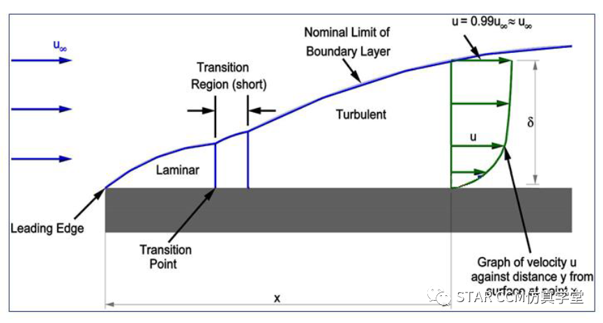

所谓边界层就是流体分析物质表面接触时,物体表面的流体分子粘在一起,减慢了邻近分子的速度,这种效应从表面向上传播,产生一个边界层。
硬核干货—详解网格对CFD结果的影响的图19

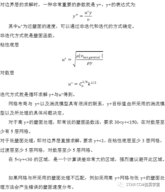

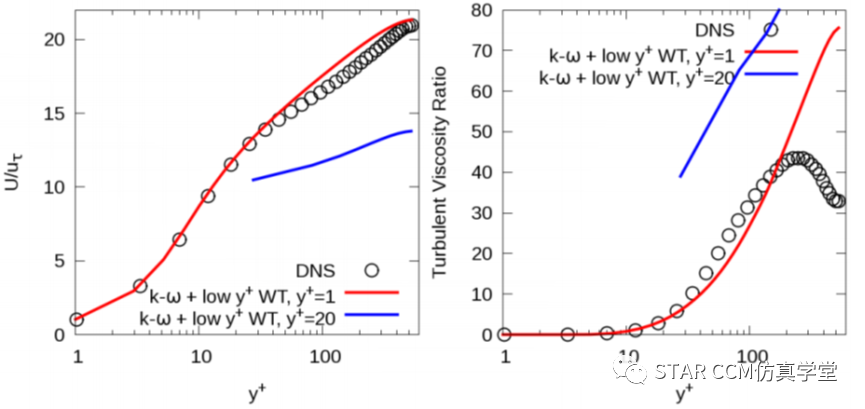

流体在大雷诺数下作绕流流动时,在离固体壁面较远处,粘性力比惯性力小得多,可以忽略;但在固体壁面附近的薄层中,粘性力的影响则不能忽略,沿壁面法线方向存在相当大的速度梯度,这一薄层叫做边界层。流体的雷诺数越大,边界层越薄。从边界层内的流动过渡到外部流动是渐变的,所以边界层的厚度δ通常定义为从物面到约等于99%的外部流动速度处的垂直距离,它随着离物体前缘的距离增加而增大。根据雷诺数的大小,边界层内的流动有层流与湍流两种形态。一般上游为层流边界层,下游从某处以后转变为湍流,且边界层急剧增厚。层流和湍流之间有一过渡区。当所绕流的物体被加热(或冷却)或高速气流掠过物体时,在邻近物面的薄层区域有很大的温度梯度,这一薄层称为热边界层。

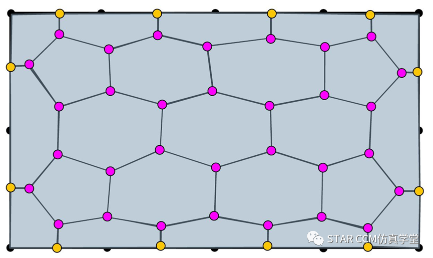

6 多面体网格

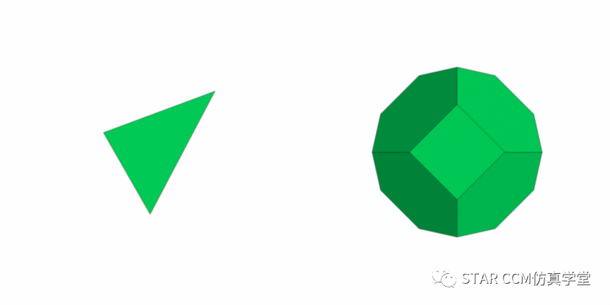

       多面体网格相比于四面体网格,四面体控制体只有四面邻居,多面体网格的有很多邻居单元(通常为14),而恰恰就是因为多出来的这些面,对数值计算产生了较大的影响。
硬核干货—详解网格对CFD结果的影响的图24
四面体网格与多面体网格
为什么多面体网格优于四面体网格。
一方面,在计算通量时,四面体网格两个控制体中心连线可能几乎位于两个控制体的界面上,并且计算通量是只能采用4个面进行计算,这样计算的通量很可能会产生较大误差。而多面体网格具有更多的邻居单元,对通量的计算采用的面更多,即使某个面有误差,其对总通量的占比将大大缩小,因此通量计算得更加准确。
另一方面,四面体网格处于边界时,即使只有一个面在边界上,其它三个邻居控制体上的分布也可能不合理,更不用说边部或角部的邻边界控制体,它可能只有一个或两个内部的邻居控制体,这会引起严重的数值计算问题,更不用谈精度了。而多面体邻居单元较多,即使在边部和角部,多面体网格通常也会有多个邻居单元,能更精确地计算控制体的梯度,这样可以正常计算梯度和局部流动分布。
总体来说多面体网格通量计算比四面体更加准确,因而就不会花更多的迭代次数去修正通量,从而收敛速度加快。并且通量计算得更准确,通量计算残留的误差也就更小,收敛残差曲线也会更低。

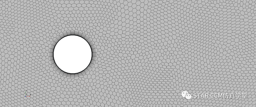

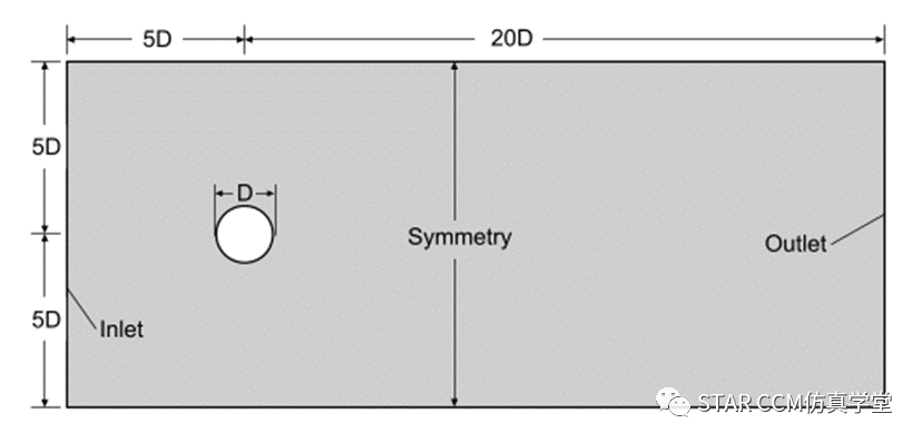

这里以建立圆柱绕流网格为例,来说明网格建立时遇到的问题,以及如何解决。
圆柱直径为10mm
硬核干货—详解网格对CFD结果的影响的图27
建立圆柱绕流网格时,第一个遇到的问题就是网格类型,由于圆柱绕流存在周期性脱离的漩涡,而漩涡的方向未知,因此这里选择非结构多面体网格。

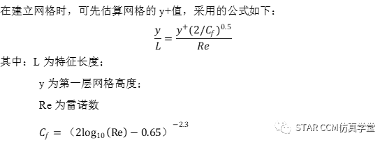

接着就是确定基本尺寸,基本尺寸如何确定,一般来说,基本尺寸等于模型的特征尺寸,这样的网格是可接受的,基本尺寸越小,对几何的保真度越高,这里将基本尺寸设为0.001m,以保持对圆柱较高的保真度,如下图。
硬核干货—详解网格对CFD结果的影响的图28

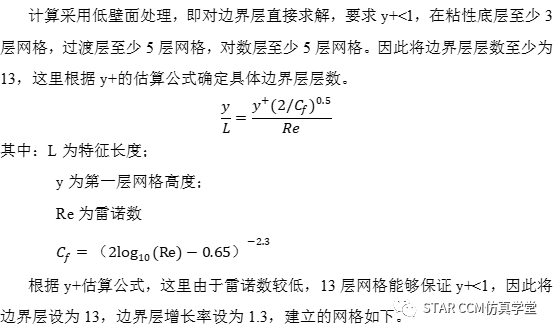

在靠近圆柱区域,会产生流动边界层流动,因边界层内流动方向是已知的沿圆柱切线方向,这里多面体网格就没有结构化网格好,因此需要建立边界层棱柱网格。
为保证网格的边界层到多面体网格的平滑过度,边界层的总厚度一般保持与边界层外与边界层相接触的第一个网格尺寸一致,因此将边界层总厚度设为网格基本尺寸即0.001m
硬核干货—详解网格对CFD结果的影响的图29
硬核干货—详解网格对CFD结果的影响的图30

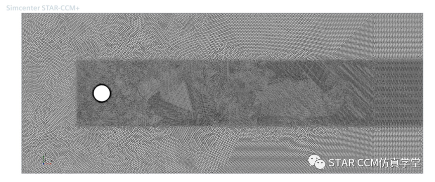

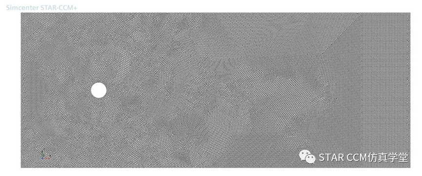

       由于在圆柱后面存在周期性脱离的漩涡,为将漩涡计算得更加准确,需要将圆柱后部进行加密。
硬核干货—详解网格对CFD结果的影响的图31
这样圆柱绕流的网格就建立完成,在建立的过程中采用对具体问题进行分析的方式,建立适合相应问题求解的网格。
