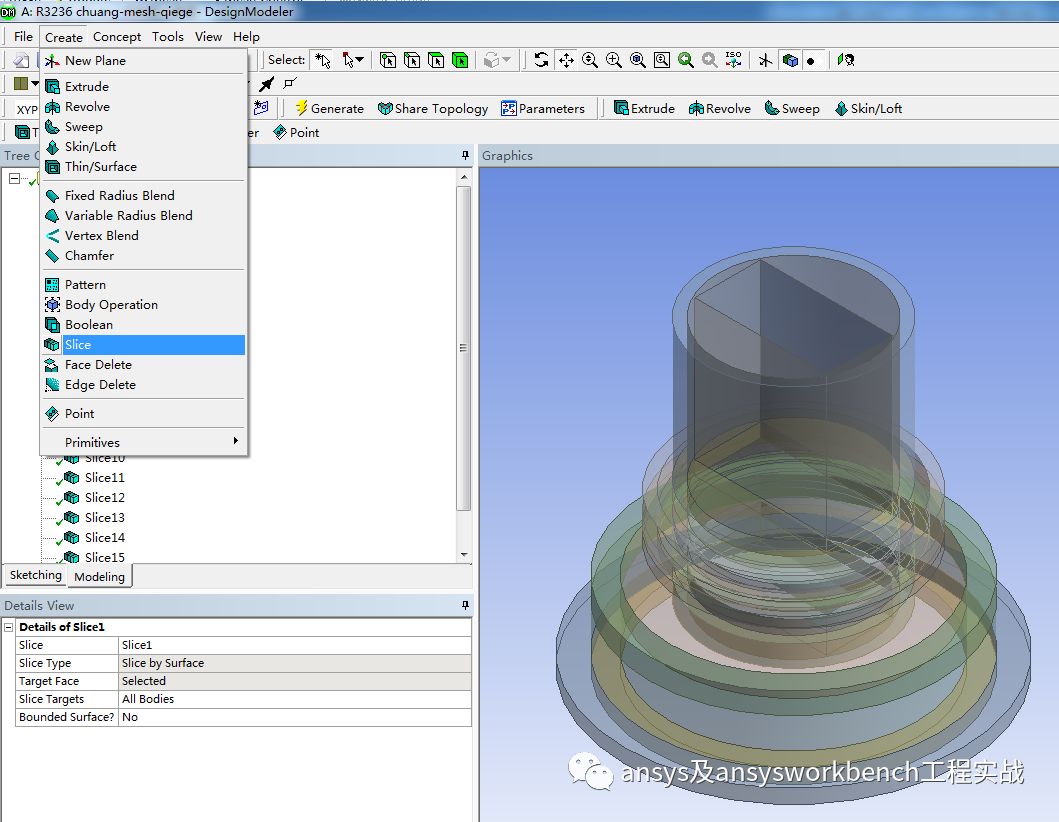

1. 模型切割
网格划分前进行体切割,利用几何体设置中的 Create - Slice - slice by surface 功能,完成多次体切割。
ANSYS Workbench 六面体网格划分的图2
图 1  模型切割

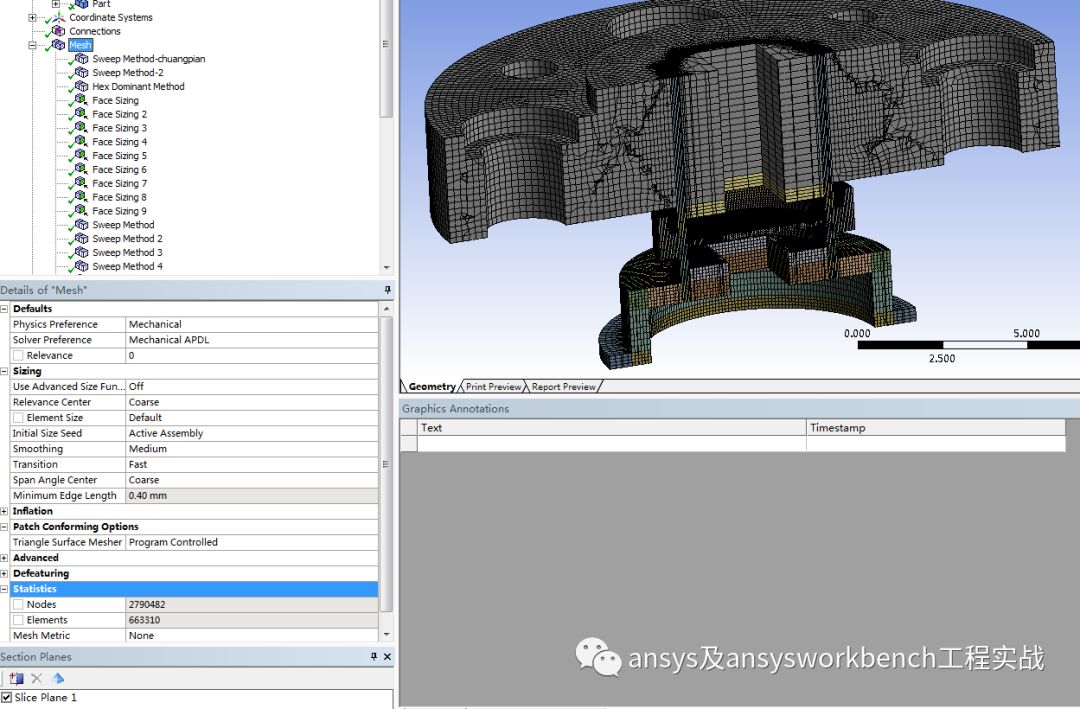

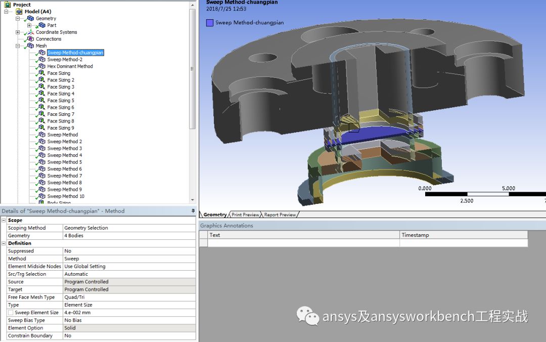

2. 网格大小设置
对关键体窗片(4 个 body )同时进行 Sweep Methond,Face sizing,Body sizing 大小设置,其中 Sweep Methond,Body sizing 网格大小设置一致,Face sizing 大小可以适当调整,Face sizing 的面选择 Z 方向的两个面。后续体网格大小设置时,三种网格功能要同时使用,否则会出现划分的网格不规整。
ANSYS Workbench 六面体网格划分的图3
图 2 网格大小设置

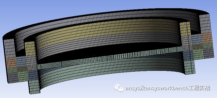

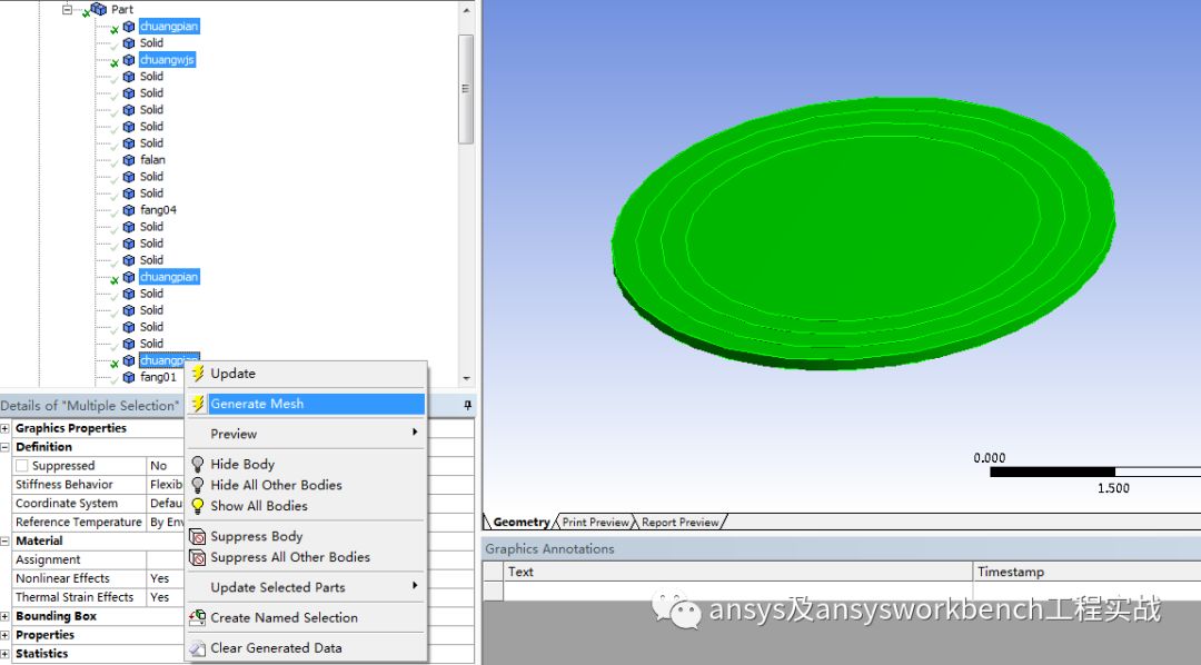

3. 网格生成
窗片的网格大小设置完毕后,在 part 选项中选择窗片的四个体,右键选择Generate Mesh,仅对窗片的 4 个体进行了网格划分。如果在 Mesh 选项中选择 Generate Mesh,或者在功能界面的 Generate 是对所有体进行网格划分。
ANSYS Workbench 六面体网格划分的图4
图 3 先划分关键体

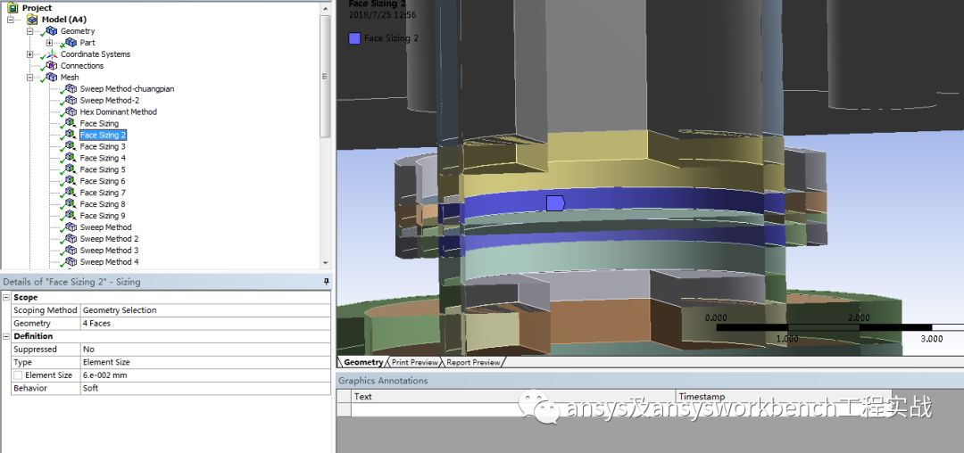

4. 继续划分网格
对窗片临近的 6 个体进行步骤 2 的设置,Face sizing 的面选择 Z 方向的四个面,Face sizing 的面不能随意选择,必须起到限制网格大小的作用,不能和已设置或已划分网格的约束有冲突,如图 4。
ANSYS Workbench 六面体网格划分的图5
图 4 其他体网格大小设置

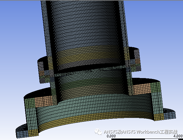

按照步骤 3 对紧挨窗片的 6 个体完成网格划分,在 Mesh 中显示已经划分的网格 ,如图 5。
ANSYS Workbench 六面体网格划分的图6
图 5 其他体网格大小设置

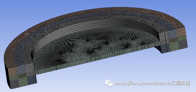

对其他体挨个进行步骤 2 和步骤 3 的操作,依次完成网格划分,不能跨越体进会网格划分,否则会出现网格划分错误或没有按照设置划分出需要的网格,甚至网格划分后比较乱,影响后边网格修改或网格收敛设置,如图 6 。
ANSYS Workbench 六面体网格划分的图7
图 6 部分体完成网格划分
最后对不能进行六面体划分的体选用 Hex Dominant Method 法或其他网格划分,最终完成所有体的网格划分如图 6 。如果划分完成,网格数量比较多,可以重复步骤 1-5 重设置网格大小,或对不重要部分适当改变网格大小。在进行网格收敛时,也可按照步骤 1-5 进行网格设置。
ANSYS Workbench 六面体网格划分的图8
 图 7 整个完成网格
