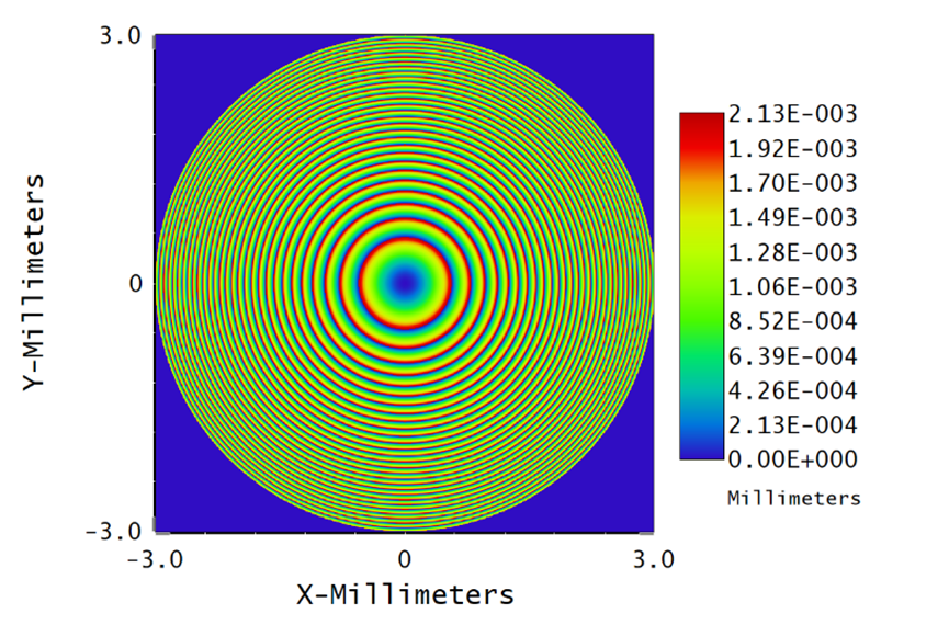

基于此,在镜头数据编辑器中,我们将 2nd阶多项式系数a1=αn/2EFL(n-n0)=6.82E-3,步高h=αλ0/(n-n0)=2.13E-3mm。衍射轮廓的矢高增加,即去除了基本半径的表面矢高图,如下图所示:

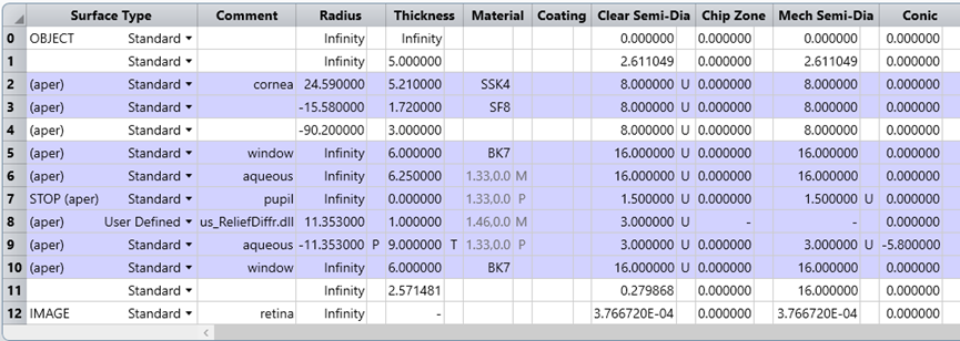

最后,假设对称双凸透镜具有1.0 mm的厚度和P0=22.5 D的基底光焦度,通过使用造镜者公式计算透镜基底的基底半径,半径为 11.353 mm。透镜前表面的圆锥常数设置为k=0,后表面的圆锥常数经过优化,以实现零衍射阶的衍射极限性能,得到k=-5.8的值。
用于生产线测试的 ISO 标准眼模型

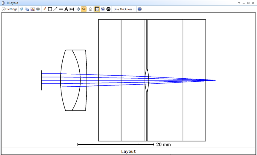

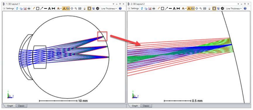

为了验证人工晶状体模型,我们将衍射UDS DLL纳入ISO 11979-2标准眼模型,该模型专为生产线测试眼科植入物的光学特性而设计[2]。眼模型包含一个几乎无像差的角膜,然后将人工晶状体放置在两个平面窗口之间的液体介质中:
Ansys Zemax | 用户自定义表面真实建模衍射式人工晶状体透镜的图11
Ansys Zemax | 用户自定义表面真实建模衍射式人工晶状体透镜的图12

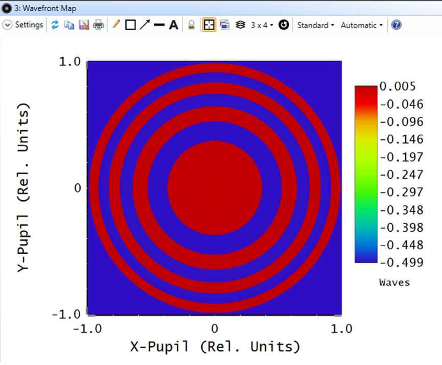

使用快速对焦工具优化系统的后焦距,以获得最小的RMS波前误差,从而在零阶和一阶焦点之间产生图像位置。这也证明了在光线追踪之上,还需要标量衍射分析来正确描述透镜的远场行为。此外,在这个中间位置,波前图清楚地显示了相邻区域之间的半波差,这与理论预期一致。

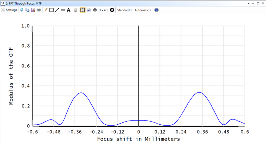

当考虑衍射效应时,例如通过FFT PSF或MTF计算,则所有衍射级都在单个配置中被精确建模,并且衍射效率本质上是由模型的性质考虑的。FFT Through Focus MTF分析的结果在50 lp/mm频率下如下所示。零级和一阶焦平面的峰值衍射效率0.34接近理论值。

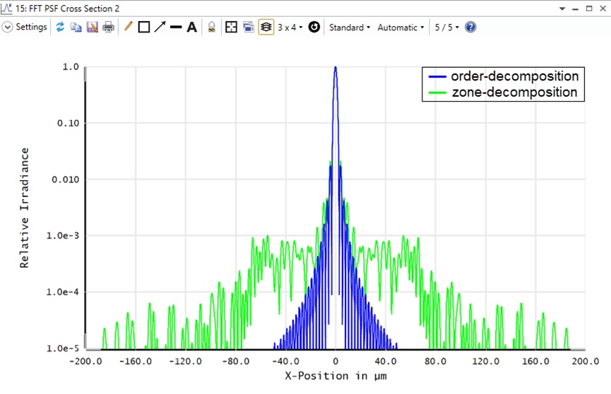

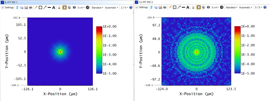

焦平面上的FFT PSF结果清楚地表明了阶次分解模型和区域分解模型之间的差异。虽然内置的Binary 2 模型仅考虑所选阶次,但 UDS dll考虑了多阶次的共同作用结果。下面在一阶焦点处的对数尺度图像中可视化了此现象。左侧的假彩色FFT PSF图对应于阶次分解模型,而右侧的图显示了区域分解结果。相同PSF结果在中间同一行,即Y=0的位置,如下所示。

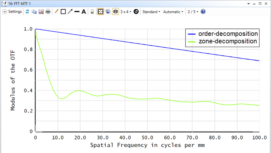

此外,FFT MTF结果表明,在区域分解模型中准确考虑了衍射效率,而在阶次分解模型中则没有。

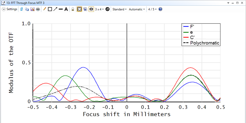

最后,为了证明在区域分解模型中追踪真实光线路径也会考虑透镜中的波长色散,我们分析了可见光谱范围内的系统性能。为了在扩展范围时保持设计波长作为参考,我们通过选择 F’, e, C’ (可见)预设来使用 F’, e, 和 C’线。FFT Through Focus MTF 图描述了一阶焦平面(左侧驼峰)如何随着波长的增加而远离零阶焦平面(右侧驼峰)。同时,在较长的波长下,更多的能量被衍射到零阶,而更少的能量被衍射到一阶,正如理论所预期的那样。
