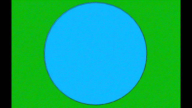

孔轴浮动误差:孔轴之间存在间隙,由于间隙存在使得零件具有一定的自由度,轴可以在孔中发生移动,且在径向任意方向没有受到特定方向的力,造成零件的实际位置与理论位置存在随机偏移,产生随机偏移误差。

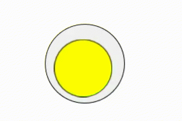

孔轴径向误差:孔轴之间存在间隙,但是由于受重力、弹簧力等外在因素影响,孔轴受力在某一径向位置接触。

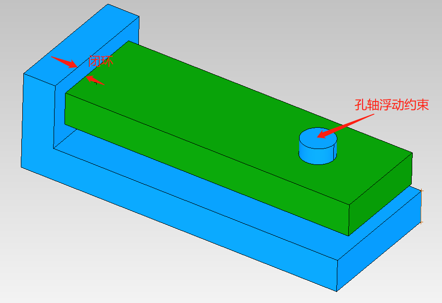

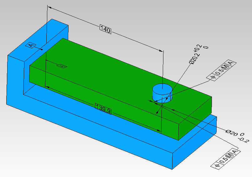

下面我们通过一个案例进行分析,如下图所示,零件A和零件B通过孔轴装配后,计算左侧位置两零件的间隙大小,分析是否发生干涉(不考虑旋转误差,只考虑平移方向误差,分析在自由浮动以及径向受力两种情况)
尺寸链计算——孔轴装配误差的图4
其中孔尺寸大于轴尺寸,孔轴之间存在间隙,下面通过3DCC软件对两种情况进行分析。
1、孔轴不受力,可以自由浮动:
在软件里面设置闭环并添加装配约束——“孔轴浮动约束”,直接建模计算。
尺寸链计算——孔轴装配误差的图5
装配约束建模

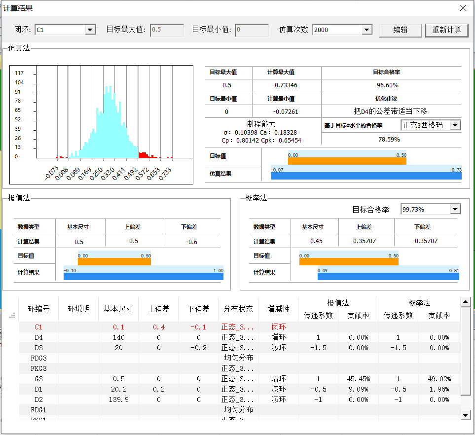

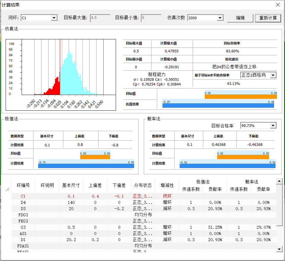

计算结果
参考极值法结果,得到孔轴装配干涉量为-0.7mm.

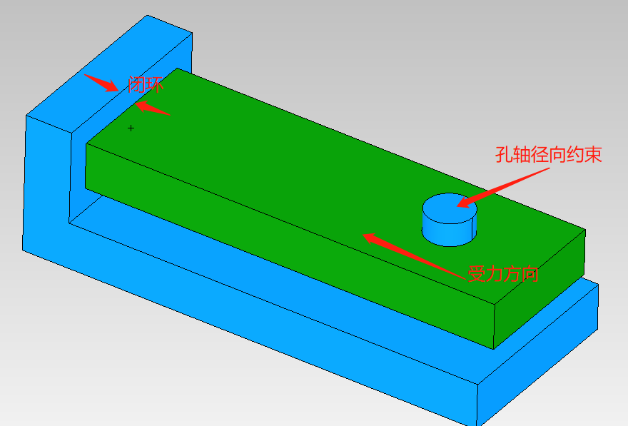

2、孔轴受力,孔轴径向接触:在装配时给轴施加一个力,使得孔轴偏间隙侧接触。
在软件里面设置闭环,添加装配约束—“孔轴径向约束”并设置轴受力方向,然后直接建模计算。

装配约束建模

计算结果
参考极值法结果,得到孔轴装配干涉量为-0.1mm。
通过两者情况分析对比,可以发现在孔轴装配时,给零件施加一个力,使得孔轴径向偏间隙侧接触,可以大幅度提高孔轴装配合格率,减少装配干涉情况。
