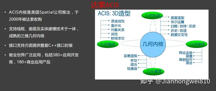

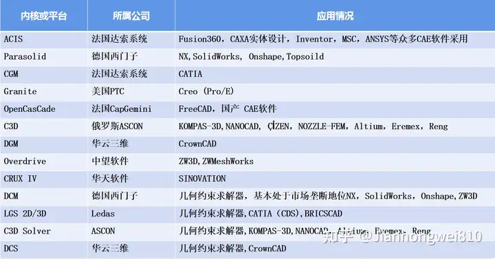

目前内核市场由1980 年代后期推出的Parasolid和ACIS主导,最新进入市场的内核是1996 年开发的C3D和 1998 年开发的 Convergence Geometric Modeler以及2010年华云三维(华天软件子公司)开发的DGM,2021年中科大九韶内核AMCAX;它们在 2013 年和 2011 年,2021年作为独立产品推出。ShapeManager没有出现在内核许可市场上,2001 年Autodesk明确表示他们不会进入这个业务。 国家内核方面:(1)俄罗斯政府拥有的俄罗斯几何内核,目前尚不清楚它是否会商用,尽管提供了优于市场上其他内核的独特功能(2)中国:通过国家重点研发计划项目牵引,协同攻关核心技术,促进CAD内核专业人才培养,我国多所院校共同对三维CAD几何引擎卡脖子技术进行攻关,并且开源。

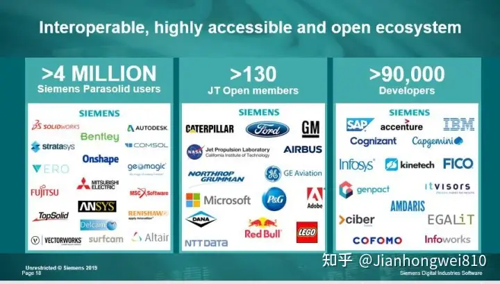

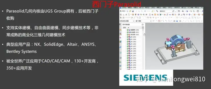

三维几何建模引擎是三维CAD软件的造型基础,当今世界上流行的有德国西门子的Parasolid和法国达索系统的ACIS(CGM)两大建模引擎,垄断了绝大多数三维CAD软件。这两个引擎都源于美国,目前都由美国的团队掌控。所有基于这两个引擎构成的三维CAD软件,都可能面临“卡脖子”风险。另外还有一个世界上唯一的开源几何引擎OpenCasCade, 不过没有被任何商用三维CAD软件采用。

几何约束求解器是三维CAD软件中的草图、装配、运动仿真等核心模块的基础,世界上的几何约束求解器基本被西门子的DCM垄断,DCM源于英国的D-Cubed公司。

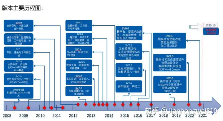

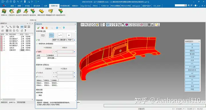

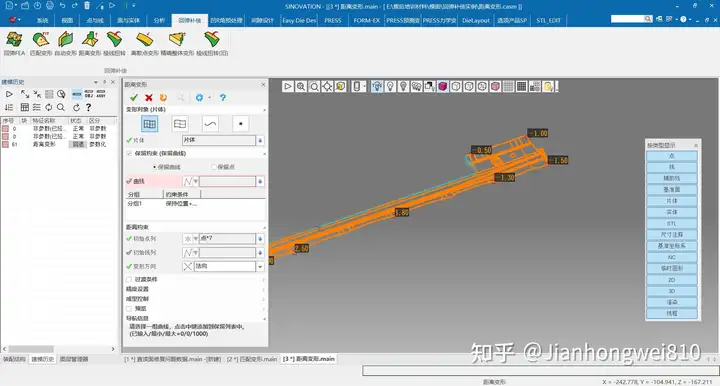

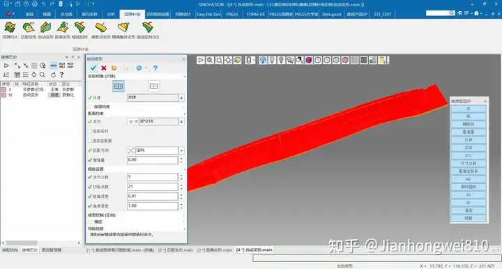

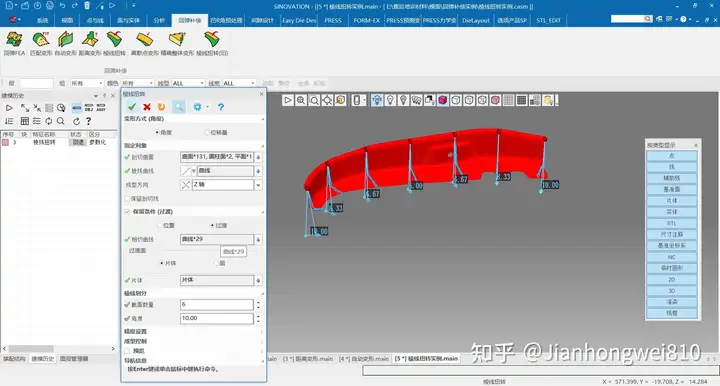

山东山大华天软件有限公司:2008年引进了日本的一款三维CAD软件(日本UEL公司CADmeister),有全部的源代码,有自己的三维几何建模引擎CRUX。通过引进、消化、吸收和再创造,发布了三维CAD/CAM系统SINOVATION,目前在冲压模具领域获得好评。

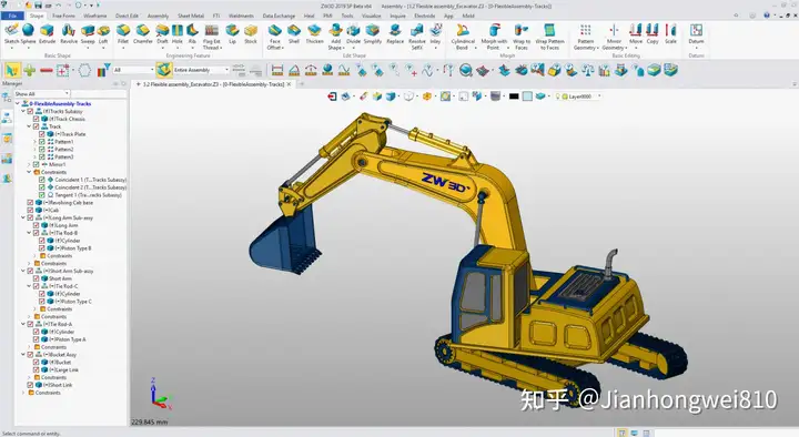

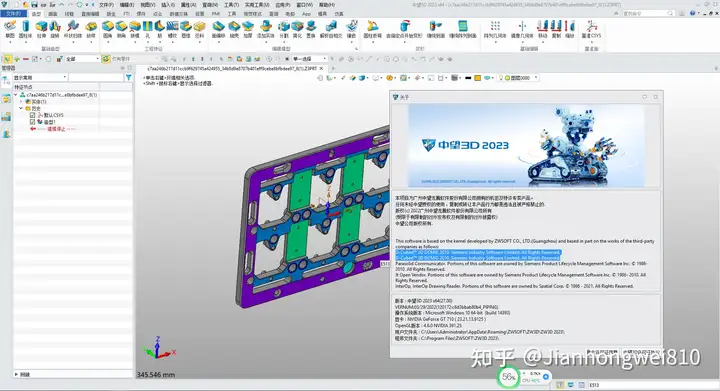

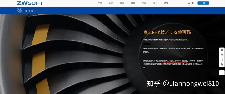

广州中望龙腾软件股份有限公司:2010通过收购美国VX公司,获得全部知识产权和源代码,自此中望公司进入三维CAD行业,并同年发布中望3D 2010。中望3D平台基于自有的三维几何内核Overdrive技术,基于Nurbs几何表达及边界表达法,实现了自由曲面建模、实体建模混合建模技术支持。

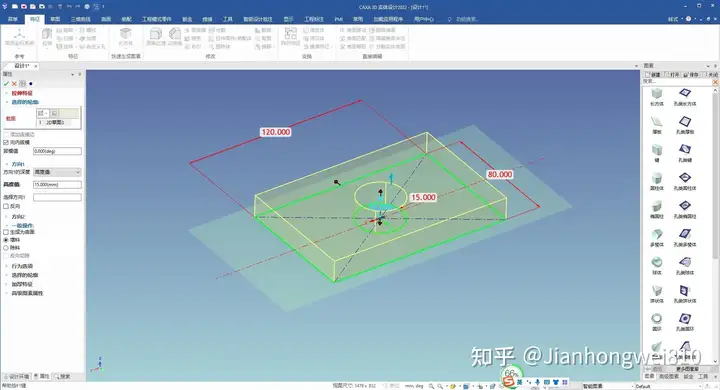

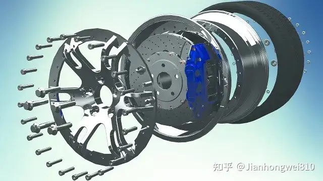

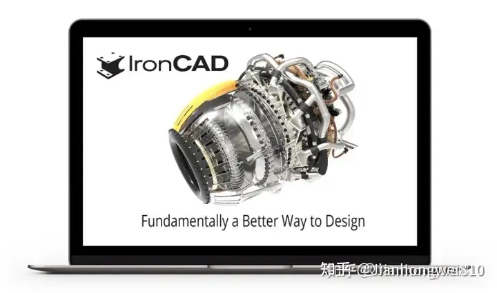

北京数码大方科技股份有限公司:通过并购美国硅谷的IronCAD公司,获得了3D技术, 不过与上面提到的华天软件和广州中望不同,IronCAD没有自主三维几何建模引擎,用的是德国西门子的Parasolid和法国达索系统的ACIS。
IRONCAD最初由位于加利福尼亚州圣克拉拉的Visionary Design Systems(VDS)开发。该产品于1998年推出。2001年,由陶彦涵博士领导的开发团队从VDS(现在称为Alventive)分离出来,成立IronCAD LLC,继续开发IronCAD产品。2004年4月6日,国内知名CAD/CAM软件厂商CAXA与美国三维创新协同技术的领导者IronCAD公司在北京西苑饭店隆重举行签约仪式,正式宣布实施公司合并重组,共同进入PLM领域。

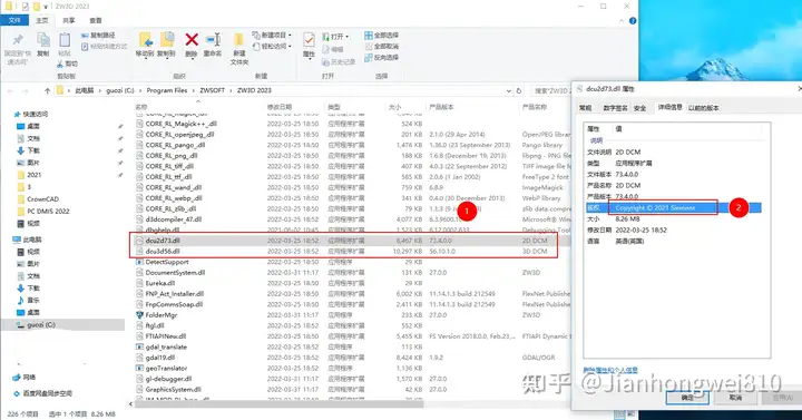

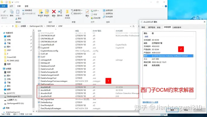

另外上面引进和收购的产品使用的几何约束求解器都是西门子的DCM,都没有自己的几何约束求解器。

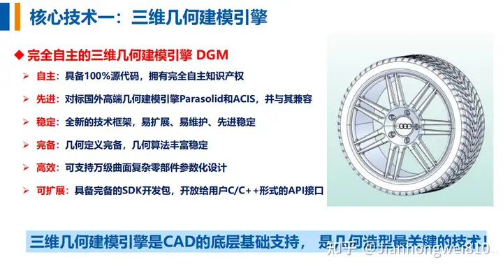

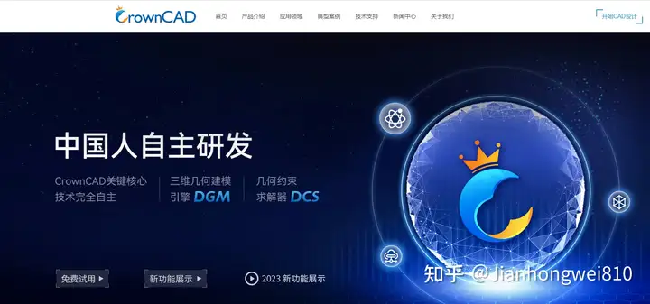

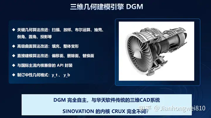

严格地说,完全自主的三维几何建模引擎,目前有且仅有一个,那就是华天软件的三维几何建模引擎DGM(Diamond Geometry Modeler) 。国内高校和研究单位研发了几个自主建模引擎,比如清华大学的GEMS, 但是目前未进入商用、且被三维CAD软件采用、因此能够被使用和验证的,只有华天软件的 DGM。(注释:中望悟空计划执行中,目前OGM离商用有点远!)

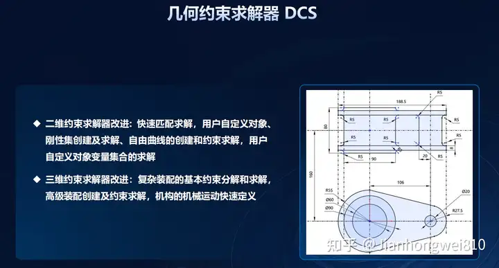

完全自主的几何约束求解器,目前也是有且仅有一个,那就是华天软件的几何约束求解器 DCS (Diamond Constraint Solver) 。国内华中科技大学研发了一个几何约束求解器CBA,但是目前进入商用、且被三维CAD软件采用、因此能够被使用和验证的,也是只有华天软件的 DCS。
中国有完全自主的三维几何建模引擎和几何约束求解器吗?的图29
中国有完全自主的三维几何建模引擎和几何约束求解器吗?的图30
DGM和DCS由华天软件首席科学家、“国家人才工程”入选者、CAD领域知名专家梅敬成博士带领一只优秀团队、历经十多年研发而成。梅敬成博士2011年初回国全职加入华天软件,回国前1990年至2010年,曾就职法国马特拉资讯、达索系统、think3等世界知名CAD公司 ,参与 Euclid、CATIA、ThinkDesign、OpenCasCade 等产品和内核的研发。
中国有完全自主的三维几何建模引擎和几何约束求解器吗?的图31
DGM使用全新的技术框架,具备优良的兼容性和鲁棒性,具备100%源代码,其功能可以对标国外主流几何引擎Parasolid和ACIS并与其兼容。
DCS包含2D和3D几何约束求解器,具备100%源代码,其功能可以对标国外主流几何约束求解器DCM并与其兼容。
DGM除了在国内几个重点CAE/BIM项目得到应用验证外,主要用于构建山东华云三维科技有限公司(华天软件的全资子公司)的国内首款、完全自主、基于云架构的三维CAD平台CrownCAD。DCS也是CrownCAD的草图、装配、运动仿真的基础。

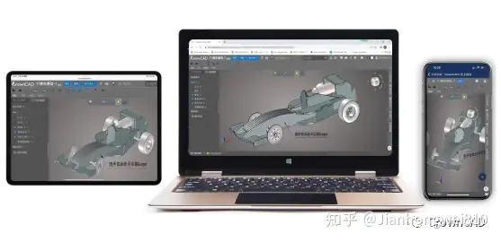

基于云架构的三维CAD——CrownCAD。这个CAD系统的最大特点是基于云架构。具体来说,它有完全自主的两个内核产品,三维几何建模引擎和几何约束求解器。
CrownCAD具有完全自主知识产权,并适配所有国产芯片和操作系统,也支持大型企业的私有云部署。所以,这款CAD的数据拥有安全保障,非常适合自主可控要求较高的中国制造业。它在应用上可以实现云端设计、异地云端协同,可以多地多人共同设计一个产品。它是世界第二款基于云架构的CAD,也是国内的第一款,代表着整个CAD的发展方向。
中国有完全自主的三维几何建模引擎和几何约束求解器吗?的图33
CrownCAD, 云CAD建立在自己的几何造型引擎上,承担了国家的云三维核心引擎课题,与华中科技大学、浙江大学和清华大学等六所高校紧密合作,约束求解器主要与华中科技大学合作。也在探讨广泛合作,例如公差分析模块在与资深专家对接。” 基于云架构的CrownCAD不止解决了“三维几何建模”和“几何约束求解器”自主可控的问题,更将原来基于PC端的三维CAD产品设计工作搬到云端,打开网页就能进行产品三维设计,用户体验显著提升。

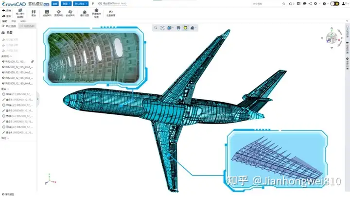

CrownCAD实现100万+零件大装配 | 华天软件CrownCAD实现100万+零件大装配
CrownCAD全国产内核,不惧卡脖子。具有极高的性能,让您能够轻松处理从数万到超过一百万个零件大装配体(大飞机大装配)。

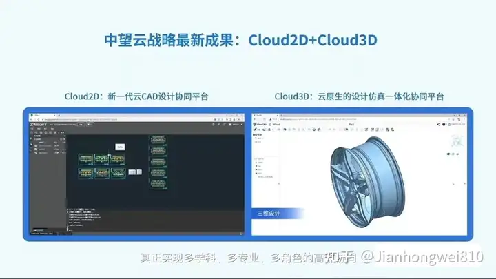

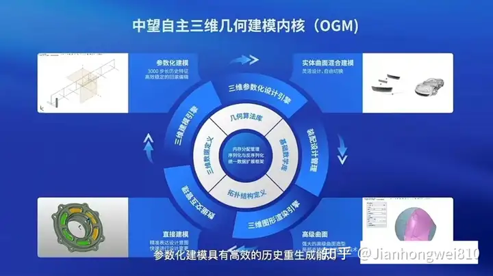

中望软件云CAD内核,应该属于“悟空计划”,执行中,离商用有段距离!
中望云CAD拥有自主建模引擎OGM和几何约束求解器ZWGCM。。
