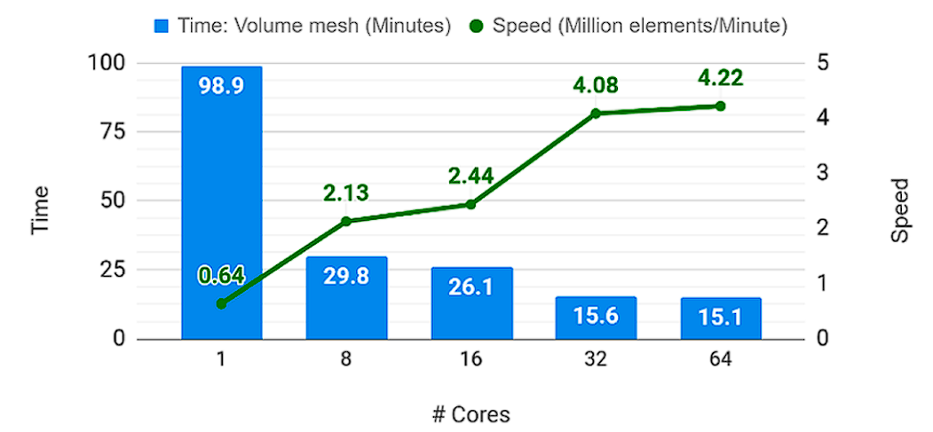

优点1:网格划分效率高
多面体网格划分的人工操作较少,可显著提高网格划分的效率,将主要精力用于问题分析、结果评判等以人的思考为主的事项上。对于经验成熟,有明确规范的问题,还可以通过脚本的方式实现自动化网格划分。与此同时,多面体网格对于几何简化的要求较低,不需要占用过多时间进行几何简化工作。
多面体网格划分可方便的实现多核心并行加速,充分利用硬件性能,节约网格划分的等待时间。
多面体网格介绍polyhedral element的图5
Fluent多面体网格划分速度与硬件性能比较(图源:ANSYS文档)
