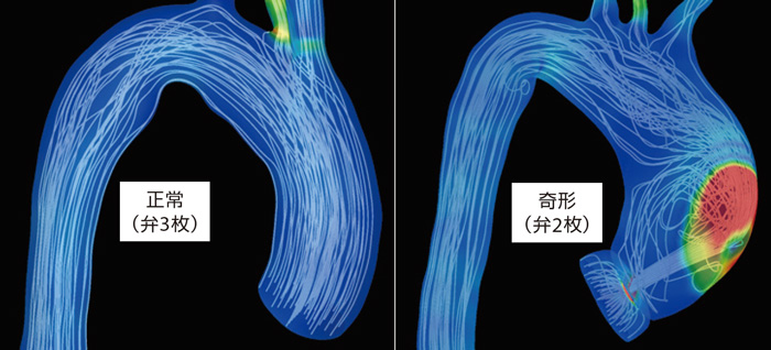

Nakamura等人正在研究由流量变化引起的设想进行验证。图1显示了基于医学图像(例如实际患者的CT和MRI)创建的模型,并通过SCFLOW&SCRYU/Tetra进行了分析。由于某些MRI可以获取血流的速度分布,因此可以创建与个人血液状况相结合的模型。
从下图(图1)可以看出,在正常情况下,流线沿着血管顺畅地流动,并且壁面剪切应力不高。另一方面,在两个阀的情况下,已知阀总是由于未知原因而被钙化。因此,瓣膜难以打开,并且血流变成射流并且与血管的壁表面碰撞。可以看出,壁面剪切应力由于靠近碰撞点的强血流而增加。由于已知细胞会因摩擦力而失去功能,因此在壁面剪切应力较大的地方可能会发生异常。
案例分析 | 从工程学角度预测血管和气管的流量并研究生物的图4
图1. 通过scflow&SCRYU / Tetra模拟从瓣膜血管中的血流。颜色轮廓(红色:大,蓝色:小)是壁面剪切应力。带有一个入口和四个出口的脉冲非稳态分析,对上部小血管施加压力条件

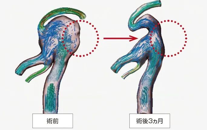

在实验室中,我们还与美国国家心血管研究中心和早稻田大学TWIns合作,进行了研究以预测由于搭桥手术而导致的脑血管血流的变化。脑动脉瘤可能会在脑血管中发生,但是如果脑动脉瘤肿胀和破裂,会对大脑造成致命的伤害,因此可以在破裂前进行手术。脑动脉瘤本身有两种手术类型。一种是线圈栓塞术,其中将金属丝卷成脑动脉瘤并包装以防止剧烈的血液流入脑动脉瘤。另一种方法是修剪脑动脉瘤的根部。
但是当脑动脉瘤变大时,无法使用这两种方法,需要采用旁路手术。大脑的血管被复杂地拉伸,并且通过连接其中的一些血管,改变了血流路径,并控制了流向脑动脉瘤的血液量。传统上,医生在连接位置上依赖于他们的经验和直觉。Nakamura等人认为,如果可以在此检查阶段预测旁路手术后的血流量,则可以降低手术的风险。“例如,在建筑业中,它分为设计阶段,包括设计师的结构计算和木匠的建筑。但是,在医疗方面,医生负责从计划到手术的所有工作。这是一种机械现象,因此我认为工程师应该在血管外科的设计中发挥作用。
案例分析 | 从工程学角度预测血管和气管的流量并研究生物的图5
图2.手术前和手术后三个月驼峰(脑动脉瘤)消失了

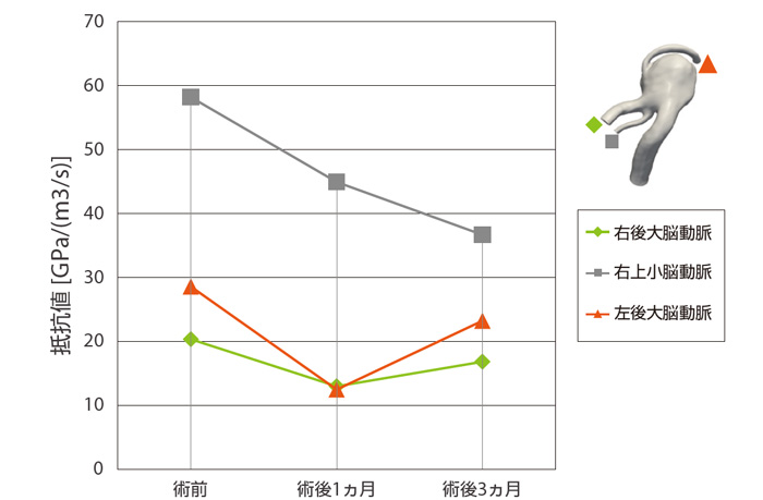

图3.手术前,手术后1个月和3个月的外周血管阻力=(每个血管的出口压力-右心房(静脉)压力)/流量
预测手术后的血流量
但是,在通过仿真来预测手术后的流量方面存在问题。传统上,在假定手术前后外周血管的阻力值相同的前提下进行术后血流预测。然而,血管也具有自动调节机制,并且手术后血管阻力可能会改变。因此,我们比较了使用MRI可以测量血流速度的患者手术前和手术后的血流速度。该图如图3所示。发现流速在手术前以及手术后1个月和3个月时发生了变化。脑血管是非常细的血管,存在很多地方难以进行流速检查等难题,但他希望在将来与CFD相结合的同时增加病例数并实现提前预测。

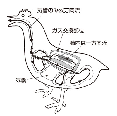

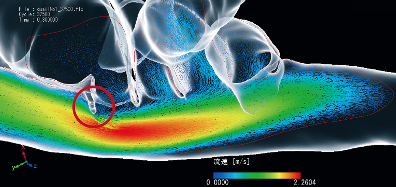

鸟类的“飞行”行为非常繁重,以至于需要大量的氧气。因此,鸟类的呼吸器官的结构与人类的器官完全不同。人体呼吸器官是一种往复式器官,它将空气从支气管送到肺部,然后再将其从体内排出。但是,对于鸟类,空气在肺内沿一个方向传播,因此可以连续交换气体(图4)。
鸟体内的空气流是环状的,但只有一个入口。进入回路时,空气仅沿一个方向行进,而没有相反的方向流动。由于这个原因,已经认为在环的前面的突起起作用,但是没有真正验证过。因此,Nakamura等人通过对整个鸟类呼吸器官的CT扫描创建了一个分析模型,并模拟了气流。结果发现,突起实际上形成了单向流动。可以确认,这些突起使流路的截面积变窄,速度加快,并且笔直地前进而没有流到顶部(图5)。可以说,这是第一次通过仿真实现可视化来确认该机制。

图4鸟类呼吸器官(肺周围有气囊的结构)

图5.鸟类气管分叉处的血流模拟。
流动方向由突起结构(上图中的红色圆圈)控制
