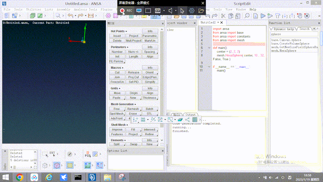

刚好最近在看二次开发的时候看到了创建六面体球体的API,就拿来试了一下,没想到还成功了。
下面请看效果:
ANSA二次开发之创建球体六面体网格的图1
不说了,直接上代码吧

这里我们要确认球心的坐标(2,2,2),球的半径(10),和球表面的体单元数量(32)。
