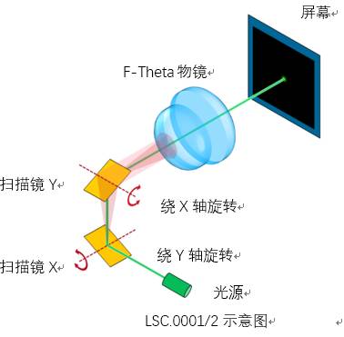

2.系统图片
VirtualLab Fusion:在一个微镜激光扫描系统中镜像差对光束质量的影响的图2

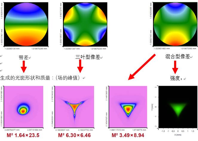

镜像差(由泽尼克多项式表示):
VirtualLab Fusion:在一个微镜激光扫描系统中镜像差对光束质量的影响的图3

复杂的系统,如基于单微镜的激光扫描仪可以通过使用VirtualLab Fusion来模拟。此外,几乎所有类型的表面变形都可以通过引入泽尼克像差到扫描镜来模拟。因此,可以根据扫描的位置评估光束形状和质量。

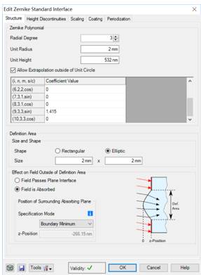

2. 模拟镜像差:泽尼克界面
VirtualLab Fusion:在一个微镜激光扫描系统中镜像差对光束质量的影响的图5
为了模拟静态或动态镜像差,使用泽尼克界面。
通过使用泽尼克多项式,可以适当地插入任意相位或表面偏差。
多项式可以通过系数分类,例如使用Noll’s多阶组合。
具体系数包含多项式的阶数和径向分解级次。
例如,系数3 1 0意味着多项式3和级数n=1,级数m=0。
这个定义也在VirtualLab fusion的泽尼克界面实现。

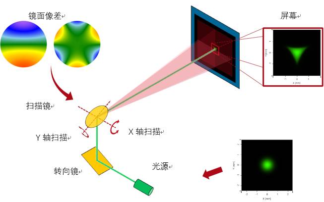

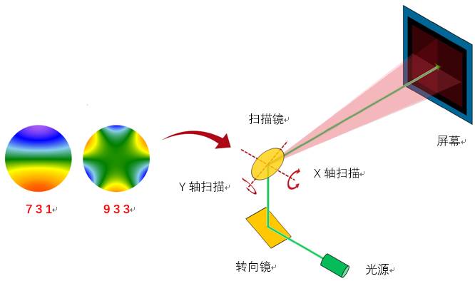

3. 模拟任务:LCS中的镜像差
为了研究镜像差,讨论一个基于固定转向镜和一个扫描微镜器件的激光扫描系统(例如MEMS)。
镜像差将假定为泽尼克多项式。
VirtualLab Fusion:在一个微镜激光扫描系统中镜像差对光束质量的影响的图6
例如,将演示彗差(7 3 1)和三叶形(9 3 3)形状的像差。

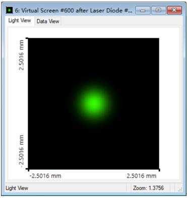

4. 规格:准直激光光束
高斯光束由激光元件的单模激光二极管发射出。
VirtualLab Fusion:在一个微镜激光扫描系统中镜像差对光束质量的影响的图7

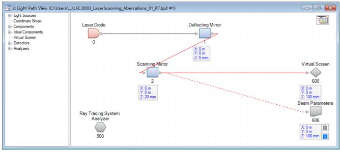

6. 激光扫描系统的光路图
VirtualLab Fusion:在一个微镜激光扫描系统中镜像差对光束质量的影响的图11
由于VirtualLab Fusion的相对定位系统,只需要确定在z方向的距离。
理想像差都包含在扫描镜元件内。

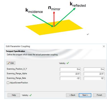

7. 扫描操作中的镜面倾斜
因为扫描微镜的倾斜与两轴有关,倾斜操作并不是独立的。
为了计算理想扫描位置的倾斜角,必须考虑反射三维定律:
VirtualLab Fusion:在一个微镜激光扫描系统中镜像差对光束质量的影响的图12
(k为归一化波矢量,n为镜表面法向量和归一化因子)
这个向量关系可以使用VirtualLab Fusion的参数耦合功能解决。
因此,需要的倾斜角是由理想扫描位置自动计算得到。
VirtualLab Fusion:在一个微镜激光扫描系统中镜像差对光束质量的影响的图13
