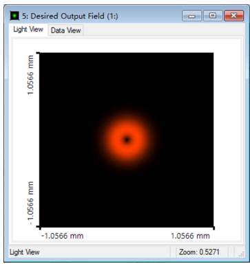

2. 生成Donut模式
VirtualLab Fusion:高斯激光光束重塑成Donut模式的图4

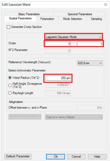

Source→Basic Source Models→Gaussian Wave对话框可以用于生成donut模式。
模式系统必须选择Laguerre Gaussian Mode。
模式级次必须设置为(0×1)。

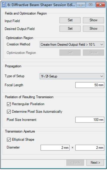

点击Start→Diffractive Optics→Diffractive Beam Shaper...来生成设计文档。
将入射场和信号场还有所有参数设置如左图。

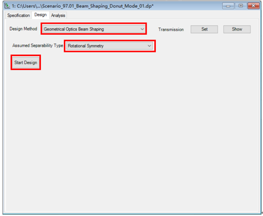

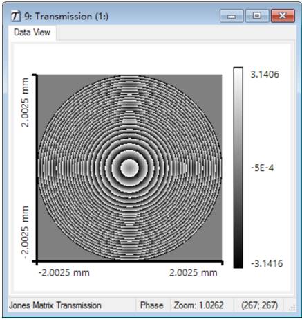

第一步,使用几何光束整形方法来计算光束整形透过率函数。
分离类型选为旋转对称。
5. 光束整形传输
VirtualLab Fusion:高斯激光光束重塑成Donut模式的图8
光束整形的透过率函数可以由几何光学方法来计算。
透过率函数作为波动光学优化的起点。
若在透过率函数中心添加一个涡旋相位,将增加donut模式的焦点深度和对比度。

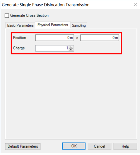

6. 生成相位涡旋
VirtualLab Fusion:高斯激光光束重塑成Donut模式的图9
VirtualLab Fusion:高斯激光光束重塑成Donut模式的图10

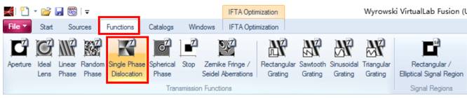

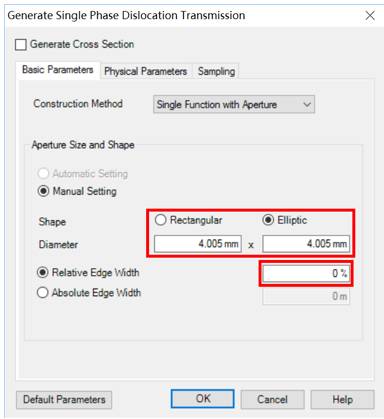

相位涡旋可以通过Functions→Single Phase Dislocation菜单选项生成。
将相位涡旋的孔径直径与透过率函数的直径一致。
VirtualLab Fusion:高斯激光光束重塑成Donut模式的图11

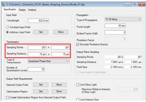

光束整形器透过率函数的采样参数可以在设计文档的“Specification”页面找到。
透过率函数的直径由采样点数量乘以采样距离生成。
VirtualLab Fusion:高斯激光光束重塑成Donut模式的图12
相位涡旋必须在中心。

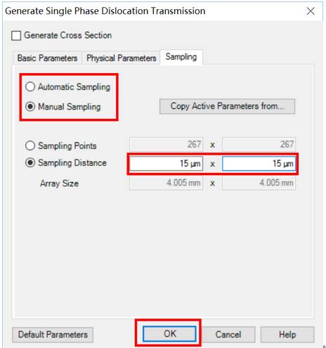

VirtualLab Fusion:高斯激光光束重塑成Donut模式的图13
相位涡旋的采样点的距离必须等于光束整形器透过率函数的采样距离(参见设计文档)。

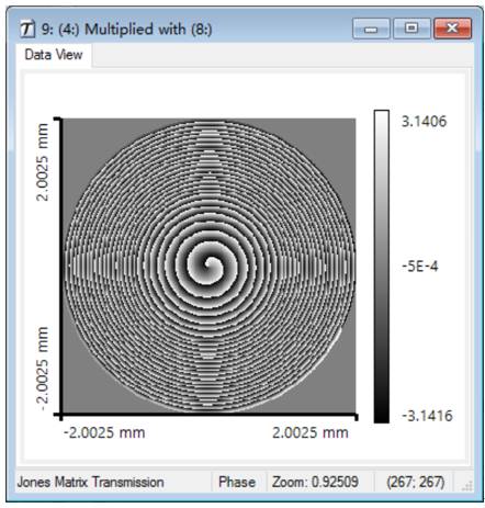

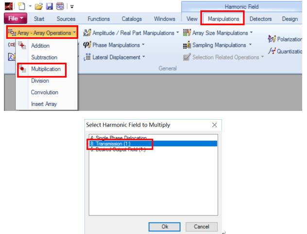

几何光束整形器透过率函数与涡旋相位透相乘之后得到修改后的透过率函数。
相位涡旋将在激光光束上“钻”一个洞。

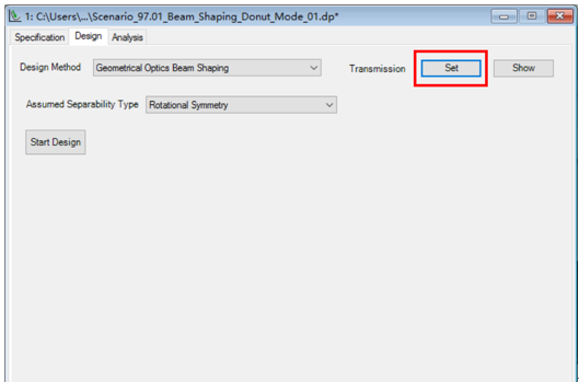

使用“Set”按钮来修改后的透过率函数设置为初始透过率函数。
这个透过率函数将用于进一步波动光学优化。

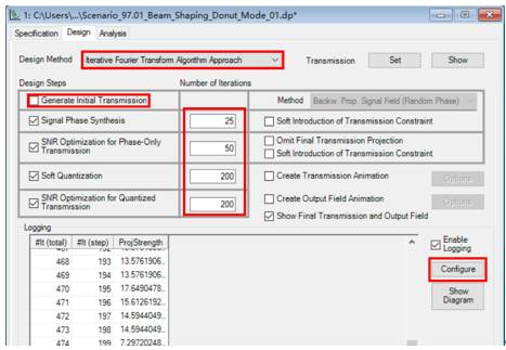

8.由IFTA进行优化

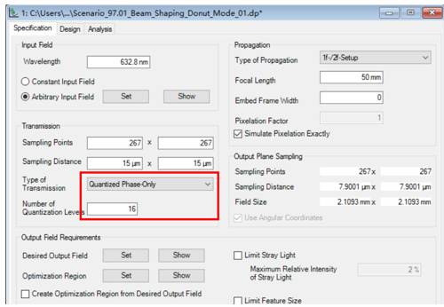

VirtualLab Fusion:高斯激光光束重塑成Donut模式的图18
将透过率函数类型转换为“Quantized Phase-Only”。
输入相位级次
VirtualLab Fusion:高斯激光光束重塑成Donut模式的图19
选择迭代傅里叶变换算法(IFTA)来优化。
禁用生成一个初始透过率函数并调整迭代步数。
可以通过单击“Configure”按钮禁用优化函数的日志记录。

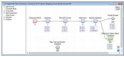

9.光路图
VirtualLab Fusion:高斯激光光束重塑成Donut模式的图20
在光路图中设置优化后的光束整形器透过率函数来分析系统。

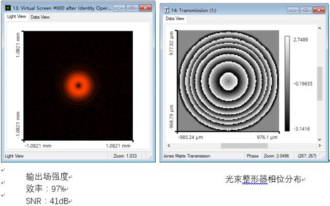

10.设计结果
VirtualLab Fusion:高斯激光光束重塑成Donut模式的图22
