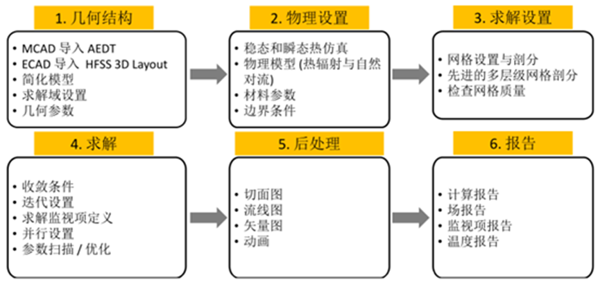

AED T Icepak设计流程

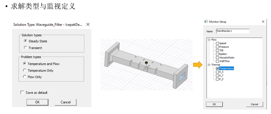

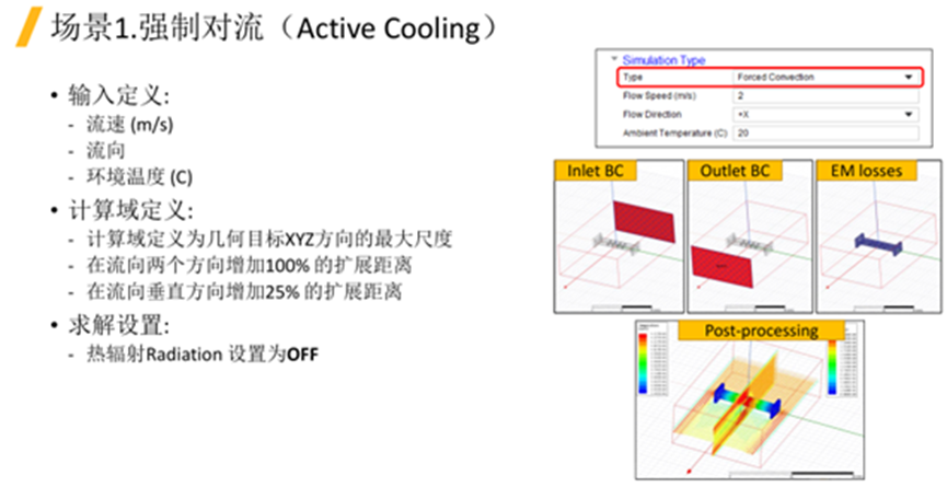

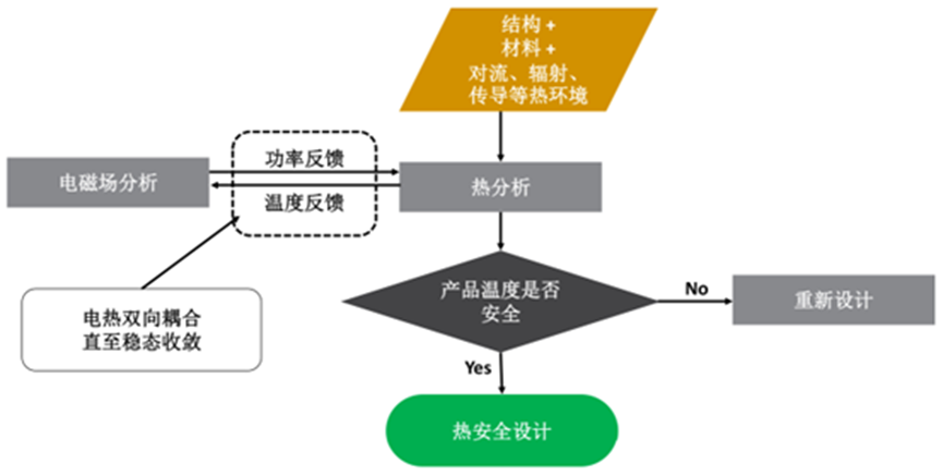

AEDT Icepak–电热耦合设计流程
射频与天线-AEDT电热耦合设计流程与应用案例的图9
射频与天线-AEDT电热耦合设计流程与应用案例的图10

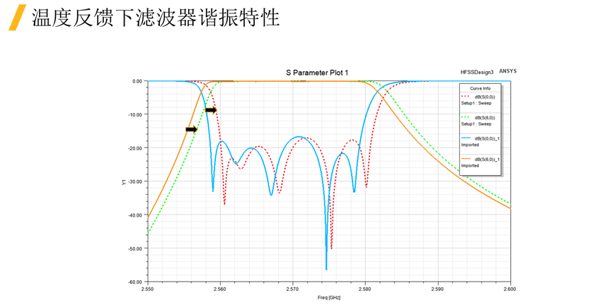

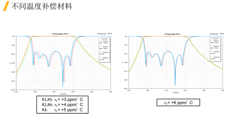

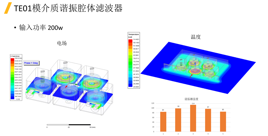

HFSS-Icepak电热耦合案例
滤波器
射频与天线-AEDT电热耦合设计流程与应用案例的图14
射频与天线-AEDT电热耦合设计流程与应用案例的图15
射频与天线-AEDT电热耦合设计流程与应用案例的图16
射频与天线-AEDT电热耦合设计流程与应用案例的图17
射频与天线-AEDT电热耦合设计流程与应用案例的图18
射频与天线-AEDT电热耦合设计流程与应用案例的图19
射频与天线-AEDT电热耦合设计流程与应用案例的图20
