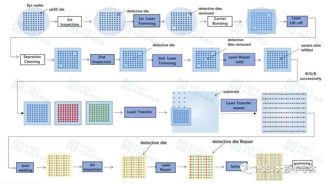

Micro LED COG封装工艺制程是使用激光剥离设备将生长基板上的芯片剥离到临时基板上,再通过激光巨量转移设备将三色RGB芯片依次转移到驱动电路基板后,采用激光巨量键合设备将芯片和焊盘进行键合,最后进行大屏拼接的过程。当然,各工艺制程环节中均穿插了AOI检测、激光去除和激光修补的动作。激光剥离技术和激光巨量转移技术在前两期中均有详细讲述(可点击文末链接查看),本期我们重点讲述Micro LED制程中最重要的环节之一—激光巨量键合技术。
激光巨量键合技术解析:Micro LED巨量转移降本增效新方法的图4Micro LED COG常规制程

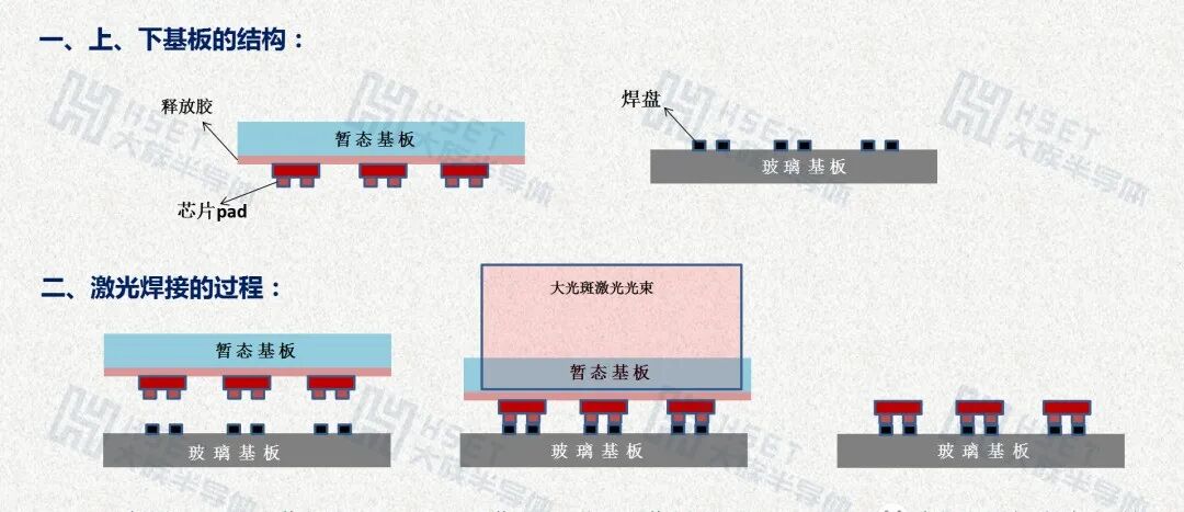

Micro LED激光巨量键合流程
1、利用高精度对位系统,将暂态基板上的芯片和玻璃基板上的焊盘对应起来;
2、利用恒温激光系统,加热芯片和焊盘到一定温度。通过精准控制加工温度和加工时间,将芯片的pad和玻璃上的焊盘键合起来;
3、移动平台,控制移动速度,可以实现对整块基板上的芯片完成全部键合。

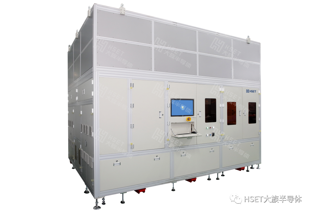

大族半导体根据市场需求,自2019年起持续研究Micro LED相关激光加工工艺及产品,利用多年的技术经验和行业应用心得,不断优化自身技术,以自主创新力研发并推出Micro LED激光巨量键合设备,推进Micro LED 产业化进程。
激光巨量键合技术解析:Micro LED巨量转移降本增效新方法的图7
Micro LED激光巨量键合设备
性能特点
  • Donor平台兼容4~6寸芯片排布,可按照治具设计;
  • 键合工艺效果稳定,键合良率高,良率可达99%以上;
  • 光斑大小可自由调节,可以适应不同产品尺寸;
  • 光斑均匀性≥95%;
  • 闭环温度监控与控制系统,可以对激光功率进行实时控制,可实现加工区域温度保持恒定;可实现不同温度设定,实现梯度温度控制;
  • 自动CCD校正,可满足对不同规格产品精准识别定位;
  •  高精度对位系统,可实现Donor和Substrate基板对位精度<1μm;
  • 高精度调平与压力传感系统,可实现Donor和Substrate精准贴合。
