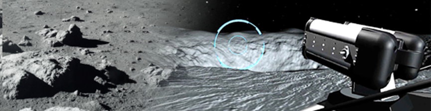

VELOS系统发射到虚拟现实(VR)环境中的永久阴影区

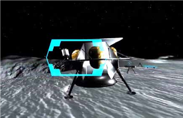

VR环境中的VELOS系统和月球着陆器
热仿真 | 月球探索:照亮阴影中的目标的图9
VR环境中的月球着陆器
