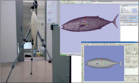

考虑到它们的速度和长距离游泳能力,金枪鱼身体上的流体阻力被认为很小。但需要解答的问题是:如何测量或计算金枪鱼的阻力?为了在水下环境中测试一条活的金枪鱼,高木教授需要一个足够大的鱼缸来让其游泳。鱼缸需要具备改变流体速度的能力,还需要在鱼身上贴一个抗阻板。高木教授相信,即使研究小组成功地进行了这样的测试,结果也是不准确的,因此他研究了计算流体分析的应用。高木教授通过使用3D扫描仪扫描真正的金枪鱼,创建了鱼的虚拟模型。教授回忆说,给鱼建模是一项艰巨的任务。它需要准备一个冷冻金枪鱼,以防止腐烂,并将鱼涂成白色,以尽量减少激光的二次反射。
在3D扫描仪上扫描的冷冻金枪鱼

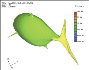

高木教授进行了一个模拟来解释这个运动的尾巴。他通过录制一段真实金枪鱼的视频,并模拟创建了一个运动金枪鱼的平滑模拟表示具有周期函数的物体上每个点的运动。这使他能够进一步研究蓝鳍金枪鱼的运动,由此对尾鳍的推进力、代替翼的胸鳍张开等各种状态进行了分析。
尾巴运动的蓝鳍金枪鱼流体分析
胸鳍对于金枪鱼的游泳能力是必不可少的,因为它会产生升力。虽然金枪鱼体内有气囊,但这些囊并不能完全维持保持浮力所需的向上力量。这是原因之一。金枪鱼必须不停地游动,是取决于他们类似飞机升降机的结构。高木教授的模拟表明,金枪鱼胸鳍向外移动可以产生巨大的升力。此外,金枪鱼还可以通过将胸鳍塞入身体两侧的凹陷中来简化身体以减少阻力。尾梗是连接在金枪鱼尾巴根部的凸起,起着小翅膀的作用。“对于像印度洋旗鱼这样的大型洄游鱼类来说,两层尾鳍就像双翼一样附着在一起。这非常有趣。当我从流体分析的角度来看生物外形演变背后的原因和目的变得显而易见,“高木教授评论说。

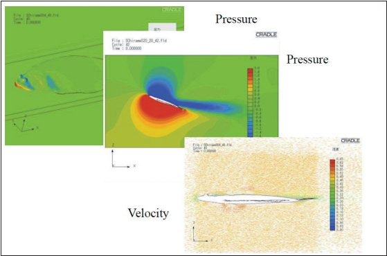

高木教授在对一只日本比目鱼进行分析时首先对其生活行为研究产生了兴趣。高木教授最初专门从事工程,之前从事模拟金枪鱼渔业中使用的圆形围网研究。这项工作的一部分涉及到对日本比目鱼的行为进行数字化研究。
使用SC/Tetra对橄榄比目鱼的分析结果
利用流体分析计算日本比目鱼的升力和阻力值,高木教授确定了日本比目鱼稳定滑行所需的理想角度。他发现计算结果与观测结果相匹配。高木教授注意到了这一点。他很欣喜地发现鱼的行为符合他的计算结果。这就和车辆的设计方式一样。
