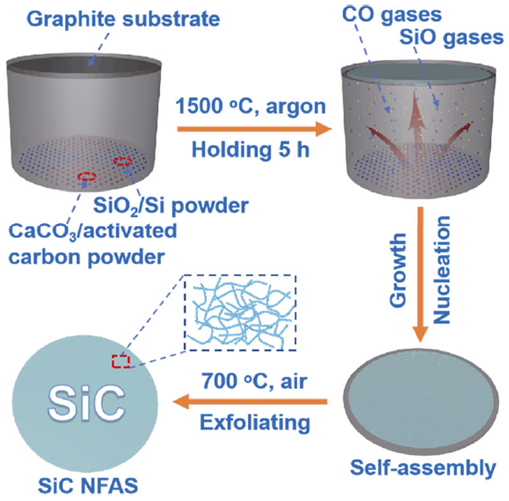

图1. SiC NFAS的制备示意图。SiO 2/Si和CaCO 3/activated carbon混合粉末作为原料放置在石墨坩埚中,在1500℃氩气气氛下反应5 h,在石墨盖子上生成一层SiC纤维气凝胶,在700℃空气气氛下剥离该气凝胶,即得:SiC NFAS。

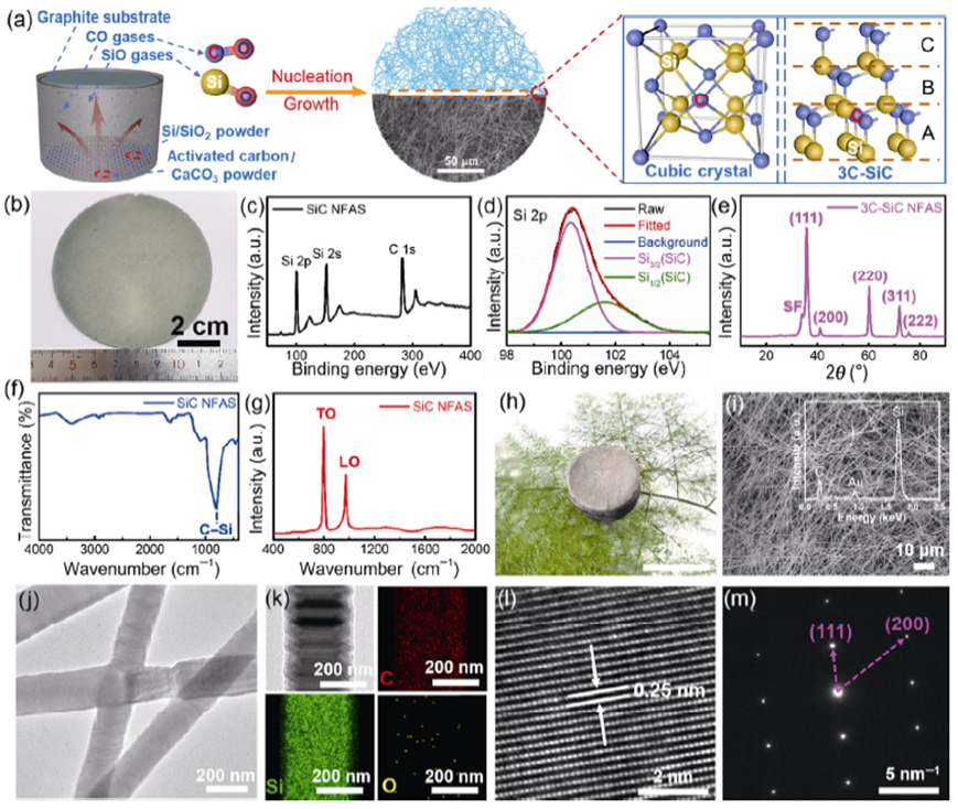

图2. SiC NFAS的宏观和微观特征、晶体结构和化学成分。(a) SiC NFAS制备示意图和相应的原子结构模型;(b) SiC NFAS的数码照片;(c) SiC NFAS的XPS总谱和(d) Si 2p XPS光谱;SiC NFAS的 (e) XRD图、(f) FTIR 光谱图和 (g) 拉曼光谱图;(h) 放置在文竹上的 SiC NFAS样品,显示其超轻特性;(i) SiC NFAS的SEM 图像和EDS光谱(插图);(j) TEM 图像和 (k) 相应的碳化硅纤维的 C、Si和O元素mapping;(l) SiC 纤维的高分辨TEM图和 (m)相应的选区电子衍射图。

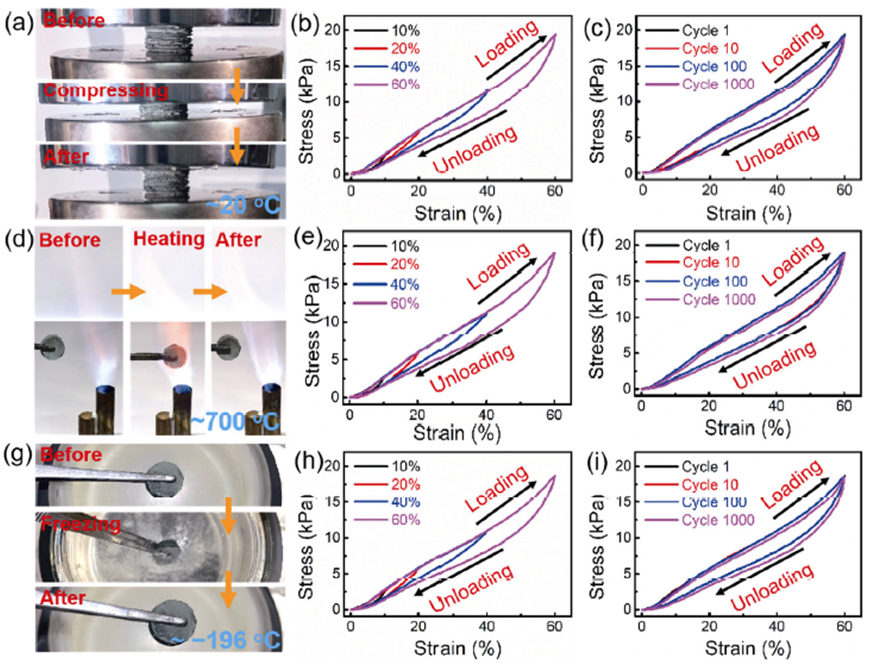

图3. 不同温度下SiC NFAS的机械性能。SiC NFAS在(a) 室温(~20℃)、(d) 高温(~700℃) 和(g) 低温(~-196℃) 下的高回弹性;SiC NFAS在 (b) 室温、(e) 高温和 (h) 低温下的压缩应力-应变曲线;SiC NFAS 在 (c) 室温、(f) 高温和 (i) 低温下的循环压缩应力-应变曲线。这些结果表明所制备SiC NFAS在极端温度下具有优异的力学性能。

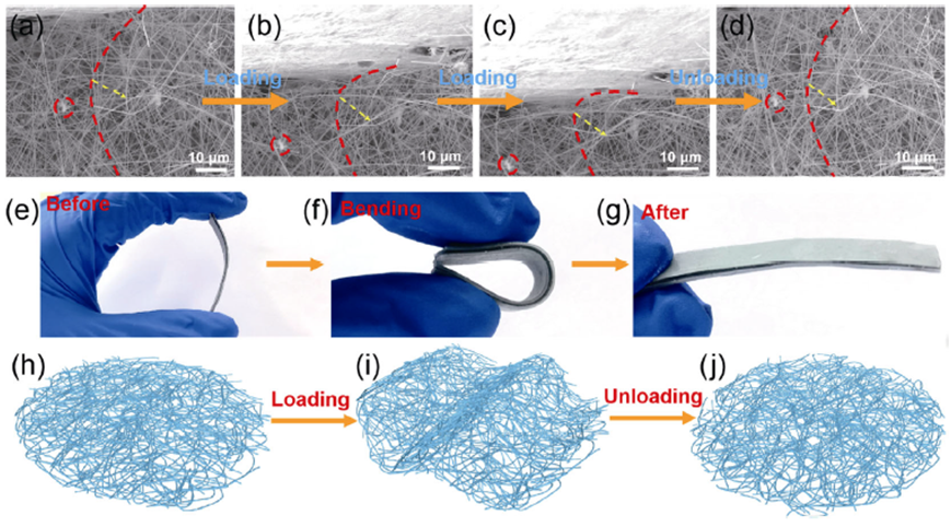

图4. SiC NFAS在压缩和恢复过程中的微观结构演变。压缩变形的SEM 图:(a) ~10%、(b) ~40% 和 (c) ~60% 变形;(d)完全恢复后SiC NFAS的 SEM 图(标记的红色圆圈和曲线分别表示压缩和恢复过程中位移的变化);(e–g) SiC NFAS 的弯曲过程;(h–j)展示了SiC NFAS的灵活性。测试结果表明,SiC NFAS在宏观和微观尺度上均具有优异的回弹性。

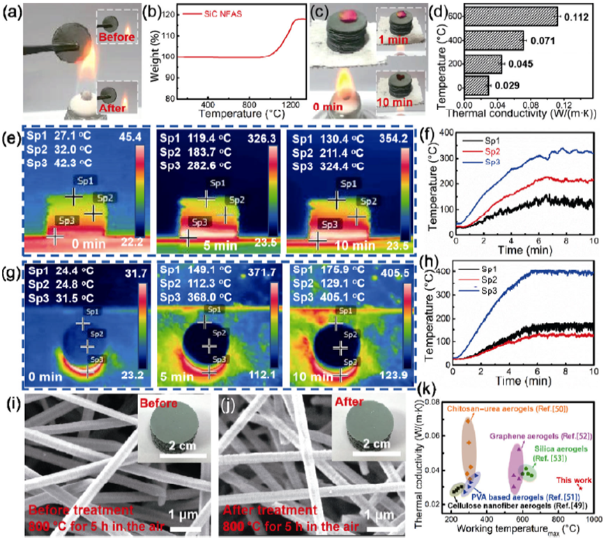

图5. SiC NFAS的热稳定性和化学稳定性测试。(a) SiC NFAS抗烧蚀的数码照片;(b) SiC NFAS的TGA曲线;(c)放置在SiC NFAS上花朵抗烧蚀的数码照片;(d) SiC NFAS在氩气气氛中不同温度下的热导率;SiC NFAS在加热平台上从 (e) 侧面和 (g) 顶部拍摄时的红外图像,(f, h) 对应的温度与时间曲线;SiC NFAS样品在空气中在800℃下加热5小时之前(i) 和 (j) 之后的 SEM 图像,插图是相应样品的数码照片;(k) 空气气氛中室温下所制备气凝胶的热导率与各种气凝胶材料的最高工作温度对比,表明本研究所制备气凝胶具有广阔的应用前景。

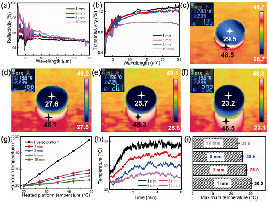

图6. 不同厚度SiC NFAS的隔热性能。(a) SiC NFAS 在~1、~3、~5 和~10 mm 厚度下的红外反射率和 (b) 红外透射率;(c) ~1、(d) ~3、(e) ~5 和 (f) ~10 mm厚的SiC NFAS放置在温度约为 48.5℃ 的加热平台上时的红外图像;(g) 不同厚度的 SiC NFAS 放置在不同温度的加热平台上的辐射温度;(h) ~1-、~3-、~5- 和~10-mm 厚的SiC NFAS的实时温度;(i) 放置在加热平台上时不同厚度的SiC NFAS的最高温度。测试结果表明,~1 mm厚的SiC NFAS就具有良好的隔热性能。

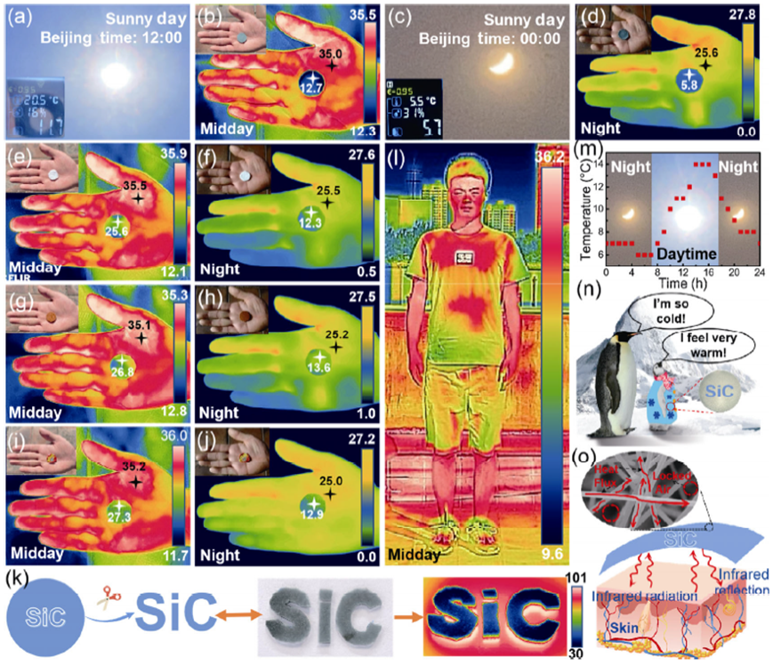

图7. 用于个人热量调控的SiC NFAS。晴天 (a) 12:00和 (c) 00:00 实时天气状况的数码照片,插图显示实时温度;覆盖着一块 (b, d) SiC NFAS (1.006 mm)、(e, f) 棉布(1.079 mm)、(g, h) 皮革(1.181 mm) 和 (i, j) 羊毛(1.182毫米)的红外图像和实物插图;(k) 直接从一块SiC NFAS上切割下来的“SiC”字母图像;(l) 健康人的热图像;(m) 24小时内的实时温度(2021年11月9日);(n) SiC NFAS在极寒天气中的应用示范;(o)人体皮肤和SiC NFAS之间的红外辐射和反射示意图,插图展示了SiC NFAS 的SEM图像。实验结果表明,SiC NFAS具有优异的全天候隔热保暖效果。
