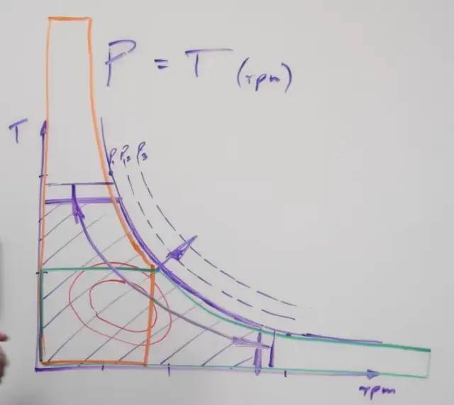

如下图所示,电机的转速和转矩受到功率和物理条件的限制,所以其最大转矩曲线是一个信封形(envelope)。中间的红圈是等效率曲线,里面的红圈代表效率高,越往外效率越低。通过提高最大功率,我们可以提高最大转矩和转速,如图中箭头所示。
看了特斯拉劲敌 Lucid的介绍 ,秒懂扁线电机。的图1
电机转矩-转速曲线
通过齿轮箱,我们可以改变电机的特性曲线。最佳的设计是在增大最大转速、最大转矩同时,获得大范围的高效率区。

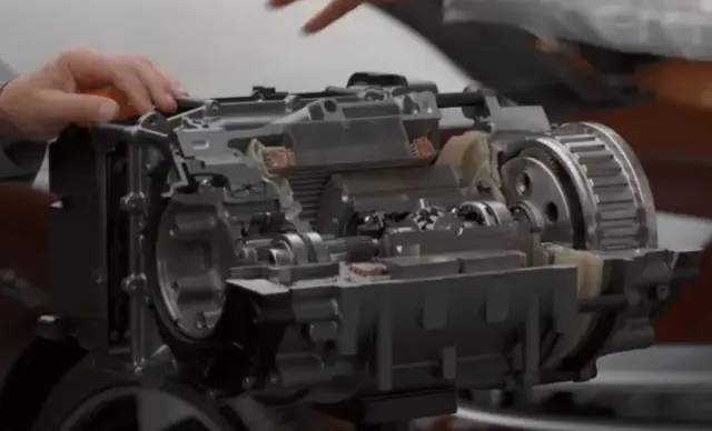

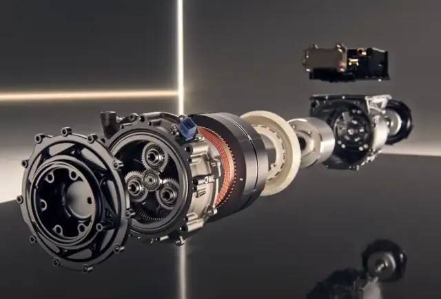

看了特斯拉劲敌 Lucid的介绍 ,秒懂扁线电机。的图3
Lucid Air动力单元拆解图

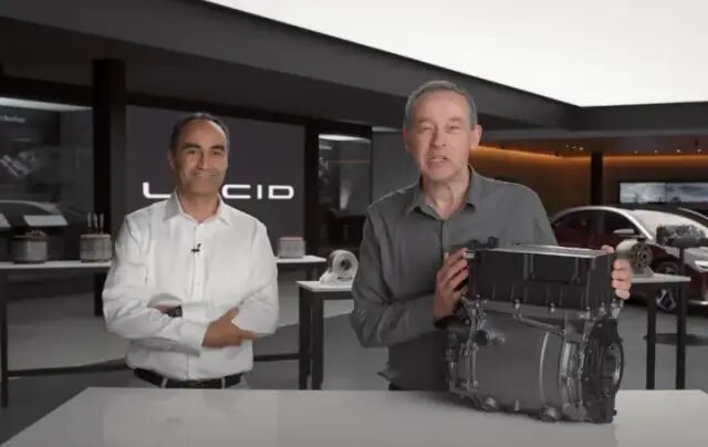

看了特斯拉劲敌 Lucid的介绍 ,秒懂扁线电机。的图4
Lucid电机定子

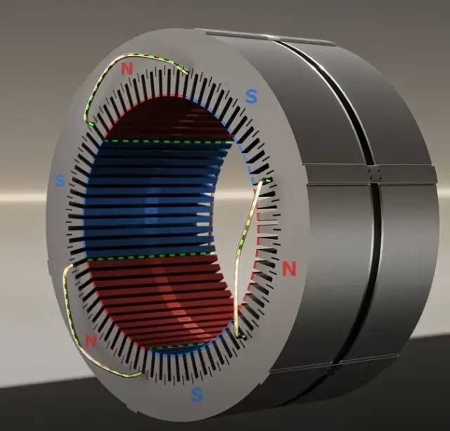

电机极数
Lucid电机被设计为6极,以此产生旋转磁场。电机转速与极数有关,np为极对数,f单位为Hz,n单位是rpm。对于Lucid的6极电机,极对数为3。
看了特斯拉劲敌 Lucid的介绍 ,秒懂扁线电机。的图5
看了特斯拉劲敌 Lucid的介绍 ,秒懂扁线电机。的图6
Lucid电机有6极(三对NS极)

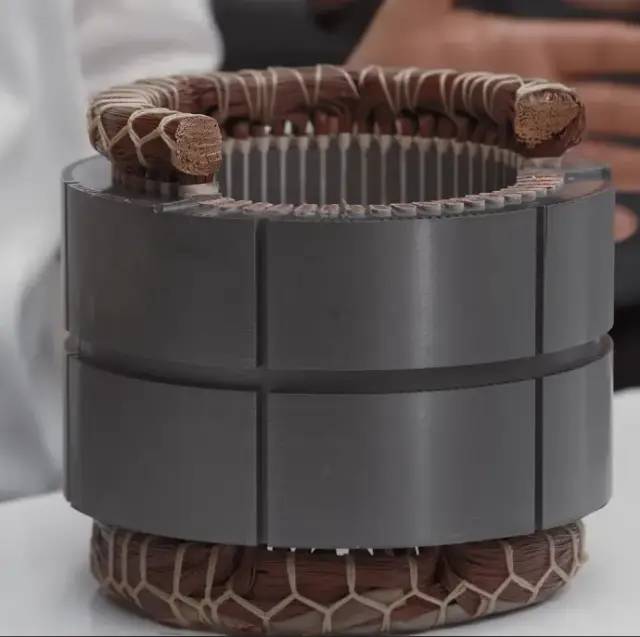

定子填槽方式

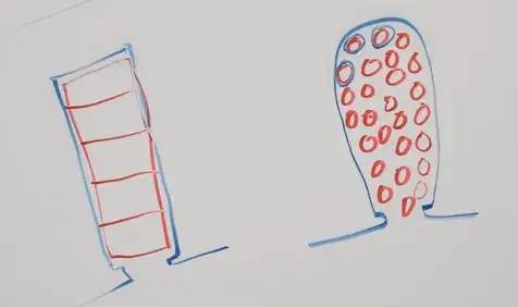

传统电机采用诸多圆线填满定子槽体,以削弱集肤效应(skin effect)带来的电阻增加。集肤效应是指电流在高频情况下倾向于从导体表面流过。
看了特斯拉劲敌 Lucid的介绍 ,秒懂扁线电机。的图7
扁线、圆线填槽示意图
看了特斯拉劲敌 Lucid的介绍 ,秒懂扁线电机。的图8
集肤效应(skin effect)示意图

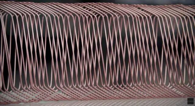

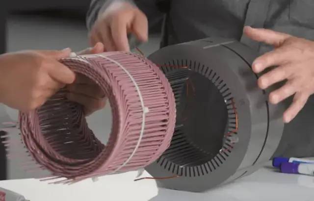

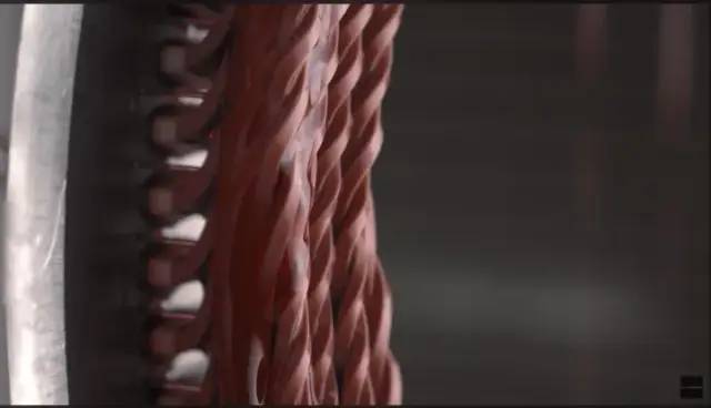

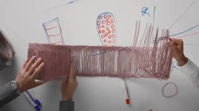

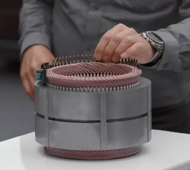

Lucid采用多层扁线填槽提高槽满率(slot fill),减小集肤效应(skin effect),以上二者共同降低了在高频下的电阻,降低损耗。与其他扁线电机不同的是,Lucid连接同一槽内扁线端部的方法不是焊接(welding),而是连续波浪导线continuous wave wire)。焊接会导致诸多焊点,降低产品一致性和可靠性,并且焊点电阻也会增加热损耗,而Lucid的连续绕组用一整个连续的绕组消除了焊点。这是一项革命性的技术,能做到这项技术的唯一机器就在Lucid的亚利桑那中,完全CNC(Computer Numerical Control)、完全自动化控制。
看了特斯拉劲敌 Lucid的介绍 ,秒懂扁线电机。的图9
传统的扁线电机通过焊接来连接线材
看了特斯拉劲敌 Lucid的介绍 ,秒懂扁线电机。的图10
看了特斯拉劲敌 Lucid的介绍 ,秒懂扁线电机。的图11
Lucid连续绕组实拍

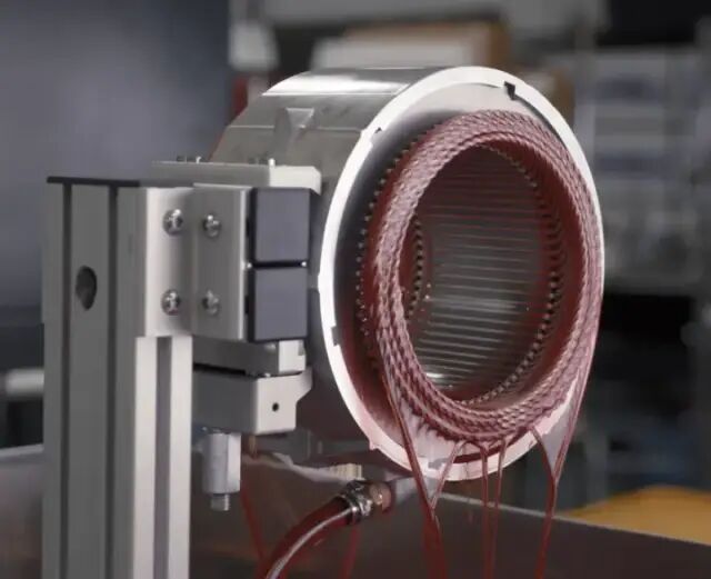

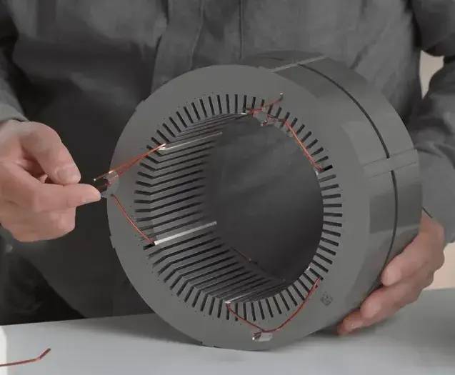

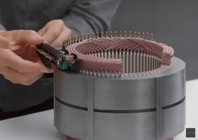

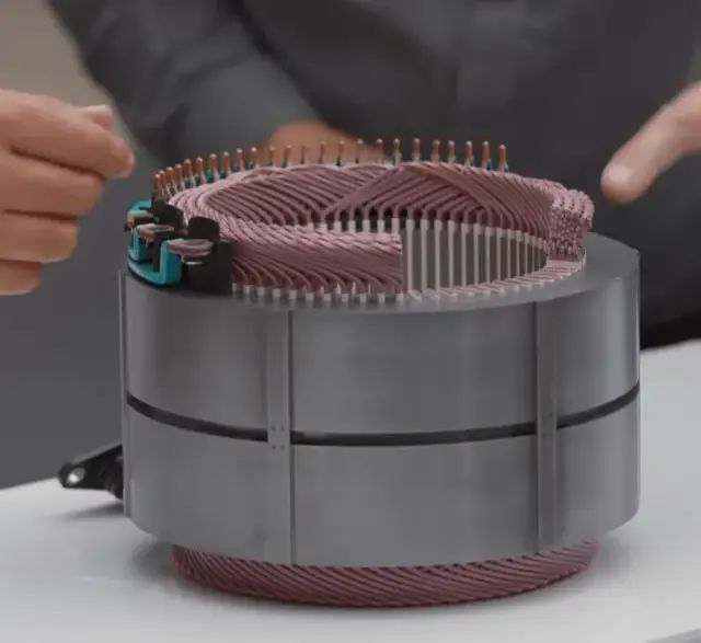

绕组先单独进行编制,完成后被嵌入定子磁芯中,从而得到完整的定子。每个定子槽中有8根扁线,Lucid是世界上首个对8扁线进行量产的厂家。
看了特斯拉劲敌 Lucid的介绍 ,秒懂扁线电机。的图12

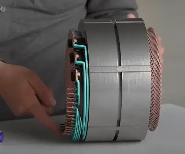

最终,Lucid的定子只有24个与逆变器连接的焊点。
看了特斯拉劲敌 Lucid的介绍 ,秒懂扁线电机。的图13
Lucid定子绕组焊点

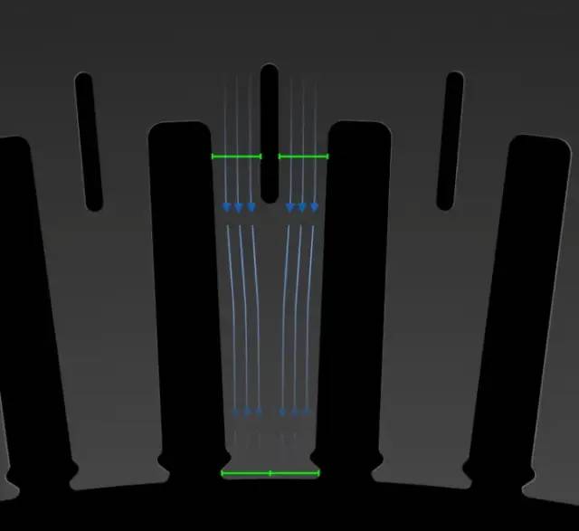

并且通过巧妙的磁路设计,导流槽的存在不会影响磁路。
看了特斯拉劲敌 Lucid的介绍 ,秒懂扁线电机。的图17
导流槽两旁的齿部宽度与齿部末端宽度相等

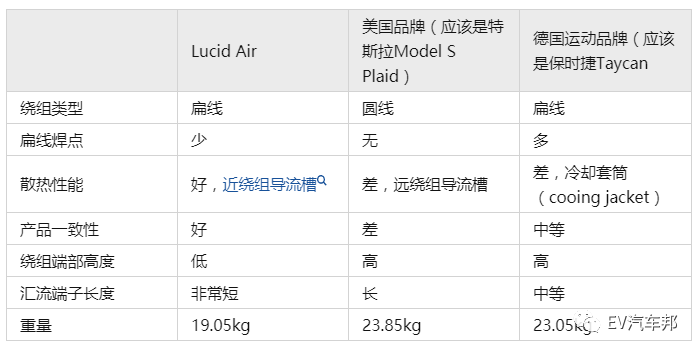

定子对比
下面是Lucid定子与友商定子的对比。

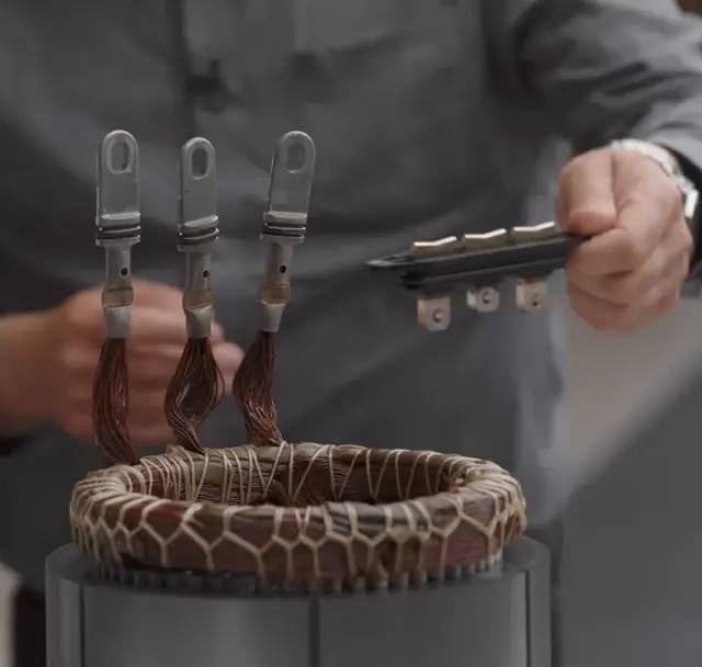

与逆变器连接的汇流线

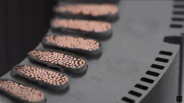

看了特斯拉劲敌 Lucid的介绍 ,秒懂扁线电机。的图23
美国品牌定子绕组切面
看了特斯拉劲敌 Lucid的介绍 ,秒懂扁线电机。的图24
美国品牌定子导流槽
绕组端子大小对比,这个友商的端子其实已经算比较短的,很多其他友商端子长度是这个的数倍看了特斯拉劲敌 Lucid的介绍 ,秒懂扁线电机。的图25

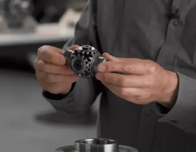

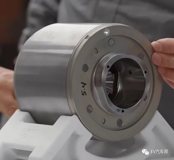

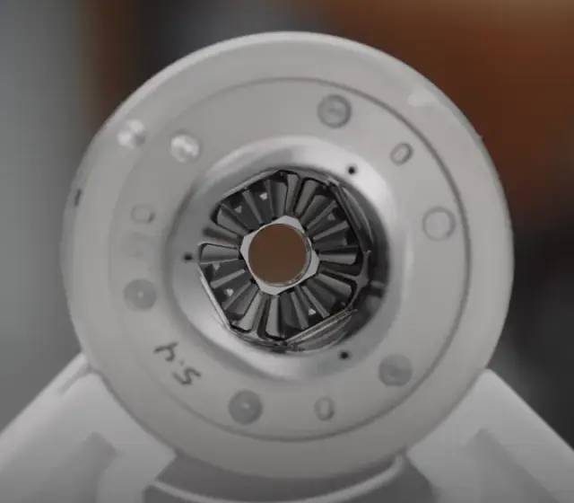

内置差速器
Lucid转子内置差速器(Differential),能够节省空间。
看了特斯拉劲敌 Lucid的介绍 ,秒懂扁线电机。的图28

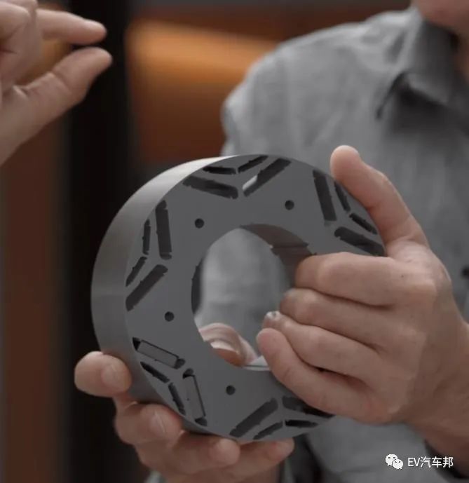

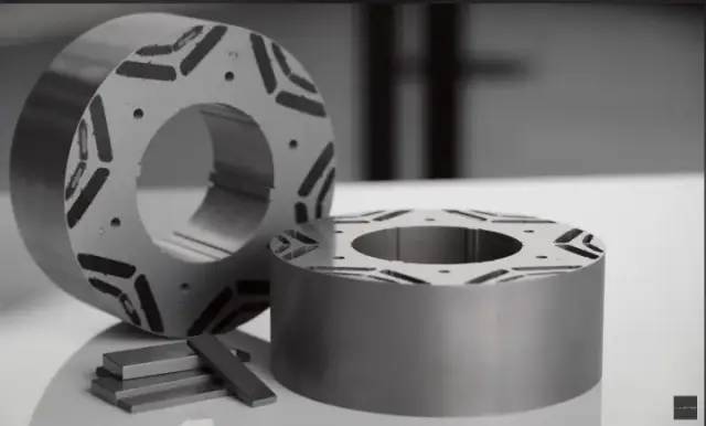

看了特斯拉劲敌 Lucid的介绍 ,秒懂扁线电机。的图29
转子磁芯和磁铁
V型(chevron)磁铁,能够减小齿槽转矩 (cogging torque),有利于NVH(Noise, vibration, and harshness)。两组V型磁铁,提高磁阻转矩(reluctance torque),有利于提高电机最大转矩输出能力。
看了特斯拉劲敌 Lucid的介绍 ,秒懂扁线电机。的图30
叠片边缘需要有足够的强度,以保证转子不在离心力(centrifugal)作用下解体

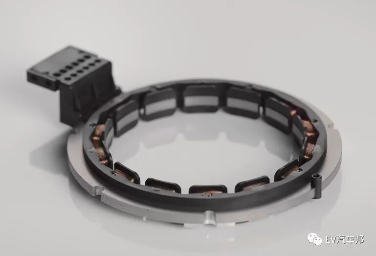

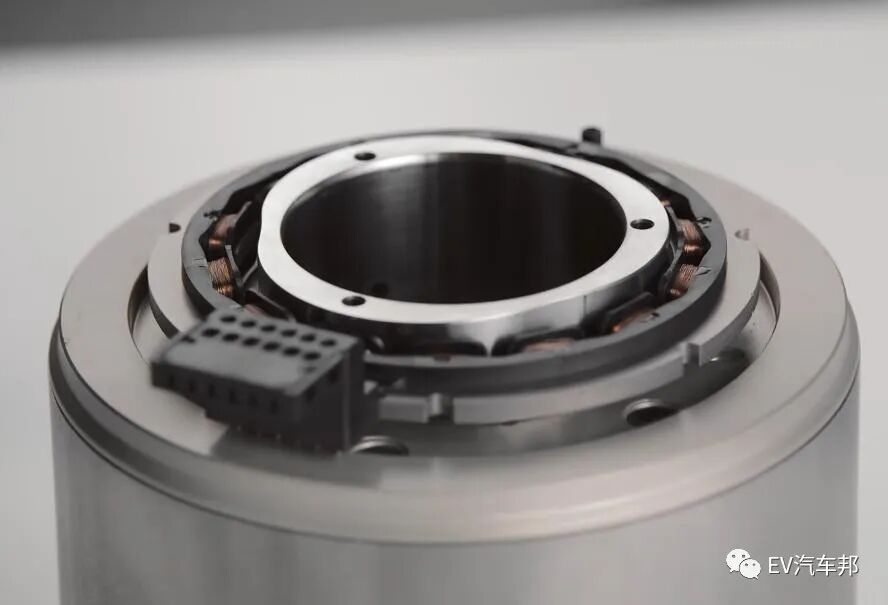

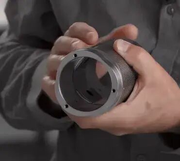

旋转变压器
旋转变压器(Resolver) 用于检测转子相对于定子的位置及其旋转速度,Lucid旋变的旋转部分轴(shaft)合为一体。
看了特斯拉劲敌 Lucid的介绍 ,秒懂扁线电机。的图32
旋变旋转部分被集成在轴体上,3瓣式(three lobes)设计
看了特斯拉劲敌 Lucid的介绍 ,秒懂扁线电机。的图33
旋变本体定子
看了特斯拉劲敌 Lucid的介绍 ,秒懂扁线电机。的图34
旋变本体全貌

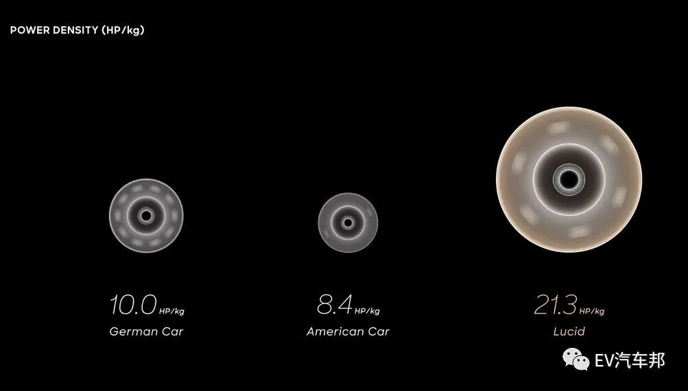

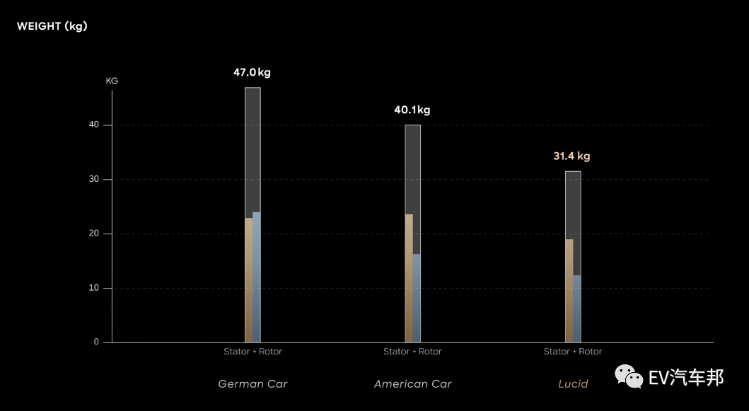

综合对比
无论是功率还是功率密度,Lucid的电机都优势明显。

驱动单元总体
电机、逆变器、齿轮箱三合一。Lucid的驱动单元全部自研,并且其生产由Lucid在亚利桑那的工厂完成。
