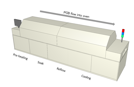

回流焊技术在电子制造领域并不陌生,我们电脑内使用的各种板卡上的元件都是通过这种工艺焊接到线路板上的,这种设备的内部有一个加热电路,将空气或氮气加热到足够高的温度后吹向已经贴好元件的线路板,让元件两侧的焊料融化后与主板粘结。这种工艺的优势是温度易于控制,焊接过程中还能避免氧化,制造成本也更容易控制。

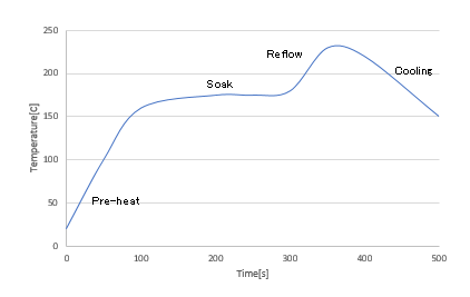

但也有以下要求:
(1)预热时保持升温速度
(2)使所有部件在SOAK时达到所需的温度
(3)上升到高于熔点的温度
(1)温度的变化取决于PCB
(2)PCB的温度不均匀
(3)发生接触不良问题
为了解决上述问题,通过scSTREAM软件详细分析PCB板移动过程中的温度变化,对于回流焊工艺改进提供有利的依据。
此类问题有两种分析方法,一种简化的稳态热分析,另一种考虑电路板移动影响下的详细的非稳态分析方法。
第一种简化方法,不考虑电路板的移动,只考虑不同位置下的稳态的热流场分析。这种方法虽然计算成本低,但无法精确考虑电路板附件流场分布,也不能精确分析电路板温度分布。

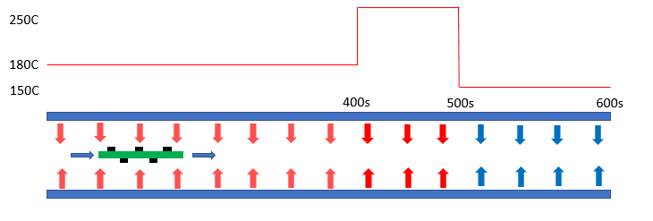

计算条件:
烤炉传送速度:5 mm/s
加热时间:600 sec
加热温度曲线
计算模型

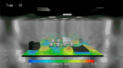

物理模型
考虑湍流,Standard k-ε model
考虑热以及辐射
考虑移动物体

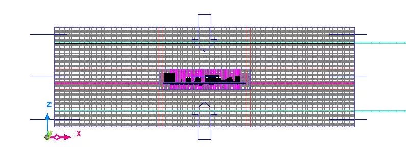

网格
500万网格
布线网格尺寸:0.2mm
网格采用Block Mesh方法,对电路板区域单独加密。这种方法能够有效的减少网格数目。

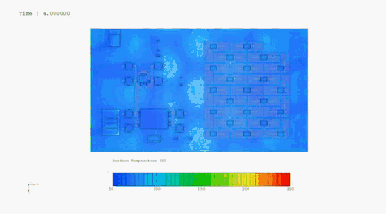

1, 回流焊炉内温度随时间的变化

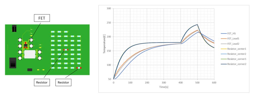

2, 焊料温度随时间的变化
PCB板不同地方的温度随时间的变化
3, PCB板温度随时间的变化

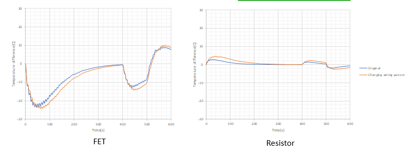

4, 不同PCB板部件布置下的温度变化
以上比较了不同布置方案下的温度变化。
同时也比较了FET和Registor两个地方的温度随时间的变化,通过分析能够得到温度曲线的不同。
