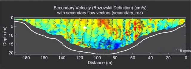

实测各截面(XS)的数值模拟结果如下图所示,沿着船道顺流方向各截面依次编号为XS-0到XS-5。
