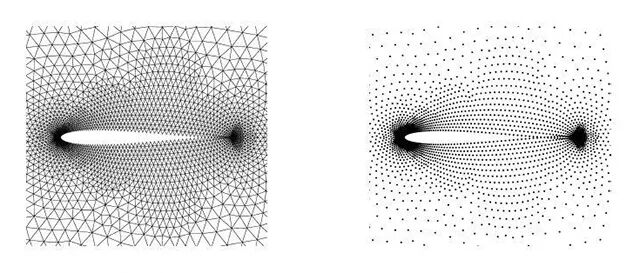

什么是无网格方法 ?
无网格方法用于建立整个问题域的代数方程系统,而不使用域离散的预定义网格。问题域内节点是分散的,节点在边界上也是分散的节点组来代表(不离散)问题域及其边界。无网格意味着无需节点间关系的信息,与传统的有限体积或有限差分方法需要这种关系是不同的。
CAE小记丨无网格法与无网格CFD技术的图2
图形显示翼型划分了网格(左侧),右侧相同的翼型则被点包围。无网格方法在这些点处求解偏微分方程

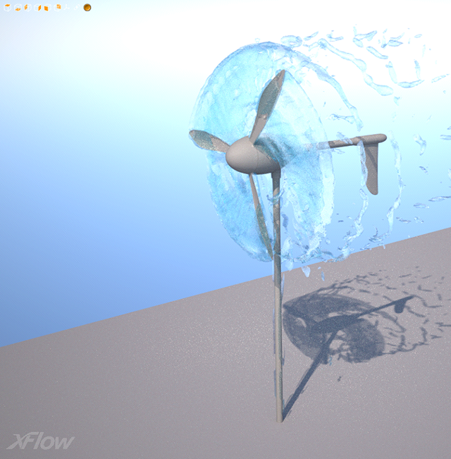

XFlow
这是商业无网格软件之一,开发者是Next Limit Dynamics,现在属于达索系统。它使用格子玻尔兹曼方程及基于无网格颗粒的运动求解器。XFlow能够求解:移动边界问题、多相流、流固耦合、瞬态分析、大涡模拟、声学、非牛顿流体等。
CAE小记丨无网格法与无网格CFD技术的图3
风力涡轮机的CFD仿真(来源: XFlow)
XFlow仿真能够评估涡轮效率,预测叶片载荷,尾迹湍流强度或风电场相互干扰。

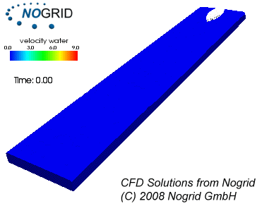

NOGRID
NOGRID,始于2006年,用于CFD分析。无网格软件NOGRID使用有限点集方法和N-S方程来求解CFD问题,这个软件的特色功能包括:多相流、非牛顿流动、流固耦合、
NOGRID软件基于网格方法,由于必须进行网格重划分,受限的情况非常有优势。使用快速稳健的NOGRID求解器,通常的建模和计算时间可以显著缩短。
CAE小记丨无网格法与无网格CFD技术的图4
加速的船舶CFD仿真显示速度动画,使用NOGRID仿真得到的(来源:NOGRID)

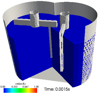

CAE小记丨无网格法与无网格CFD技术的图5
来源:NOGRID

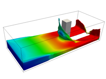

DualSPHysics
这个软件基于光滑粒子流体动力学方法,开发用于研究欧拉方法遇到困难的自由表面流动现象,诸如水波或溃坝对海洋结构的影响。这个开源软件产品由约翰霍普金斯大学(美国)、维戈大学(西班牙)和曼彻斯特大学(英国)研究者联合开发,可以使用GPU来进行求解。下面案例显示漂浮刚体相互作用问题,可以用这个软件解决。
CAE小记丨无网格法与无网格CFD技术的图6
CAE小记丨无网格法与无网格CFD技术的图7
