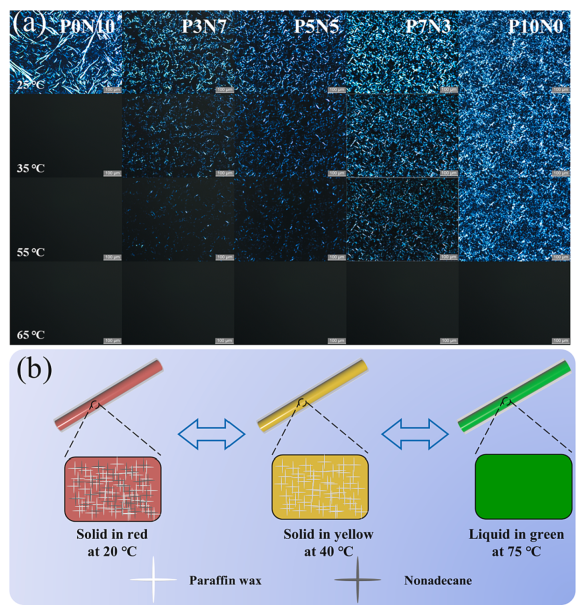

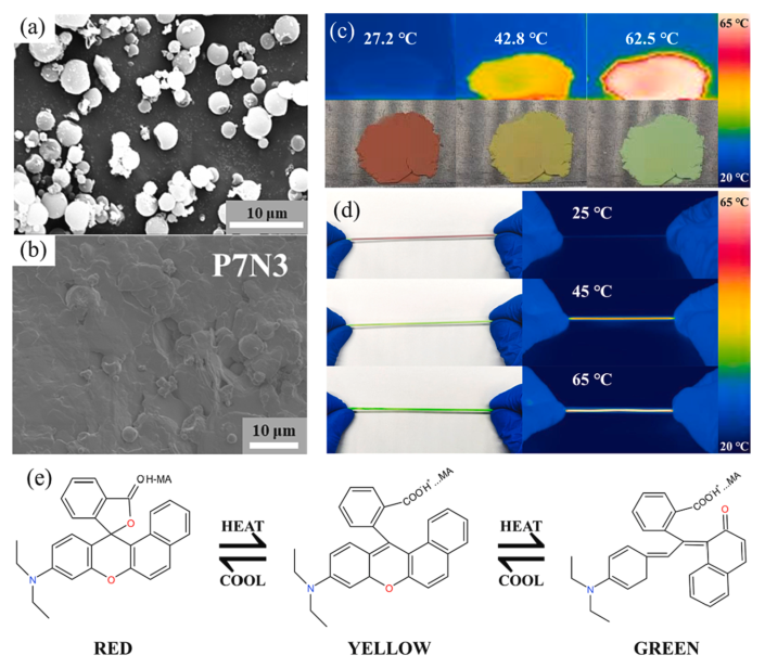

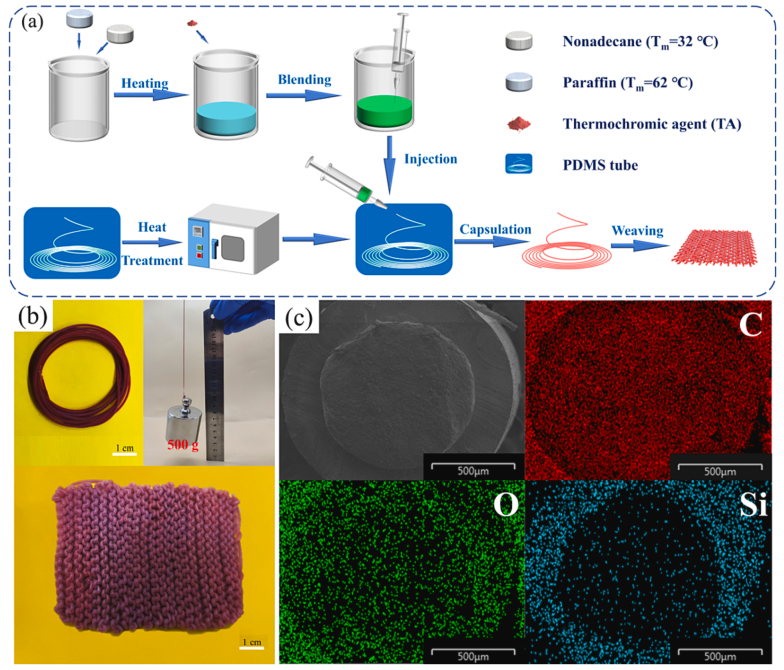

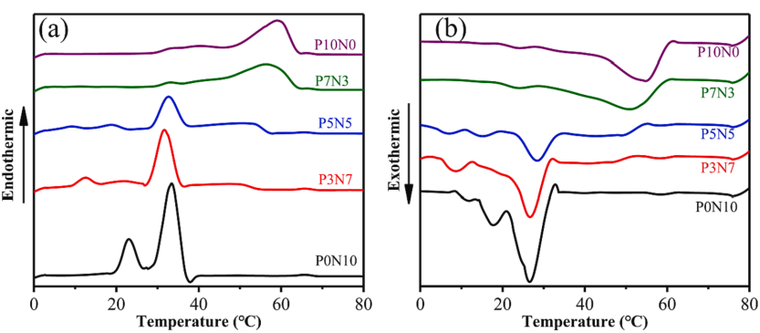

该材料目前已经被发现适用于智能人体管理,而且选择空心PDMS管封装PCM制备柔性相变纤维(PCF)是一个有效的方法。近期,西南交大的王勇教授和祁晓东教授团队合作在个人舒适热管理方面取得新成果。团队采用真空注射法将石蜡(PW)、壬烷(NO)、热致变色剂(TA)共混的相变混合物包封在聚二甲基硅氧烷(PDMS)空心管中制备柔性相变纤维(PCFs)。PW/NO/PDMS PCFs具有31.9℃和62.0℃左右的双相变温度区,拓宽了热管理温度范围。TA通过红黄绿的颜色演变实现了NO和PW相变的可视化。将PW/NO的双相变与弹性PDMS管相结合,PCFs表现出优异的三重形状记忆效应。PCFs编织的织物可以提供智能热管理功能,以保持温度恒定,提高人体在热/冷情况下的舒适度。

图1. 材料的制备以及微观结构示意图。

图2. 材料的微观结构、红外热成像和分子结构。

图3. 材料的DSC曲线。

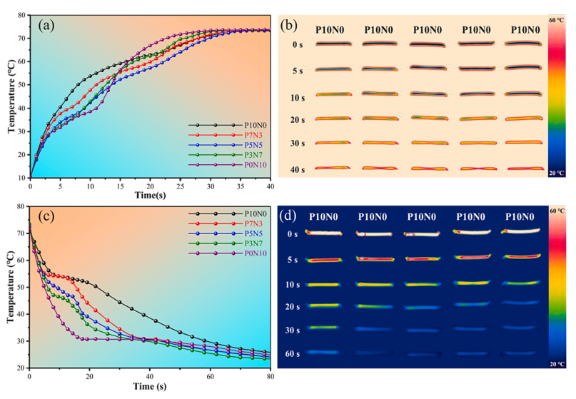

适用于个人热管理的具有宽热管理温度范围的可编织相变纤维材料的图8

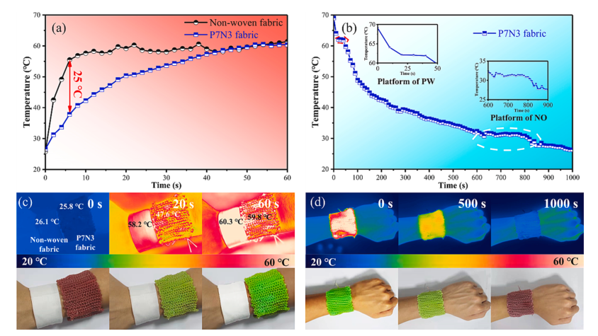

图6. 材料的热储能和热释放曲线。
适用于个人热管理的具有宽热管理温度范围的可编织相变纤维材料的图9
图7. 材料的热管理应用示意图。
