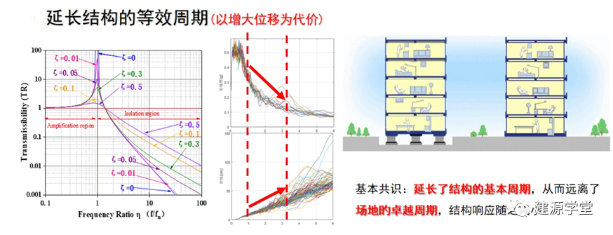

【JY】减隔震设计思考:隔震篇的图2
图 隔震基本原理

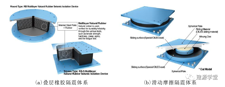

还有人建议,如果遇到非常规隔震结构支座受拉超限,直接增大支座直径,这点建议有点拆东墙补西墙的意思!增大支座直径,相应水平隔震效果更差,同时地震力更大,这怕是个追及问题,到底支座直径大得快,还是拉力大得快。虽然大部分情况,都是支座直径大得快!但我们的初衷不是要做柔隔震层吗?!不是要做隔震吗?还给做刚回去了!建议可先试试水平做柔,疏导地震力~水平做柔了,自然拉力就小了,做柔方式很多,比如选择同直径下小一点的橡胶剪切模量的支座等方式,又或者选择提离释放,但不到万不得已,不建议牺牲水平效果来保竖向受拉
【JY】减隔震设计思考:隔震篇的图3
图 支座示意

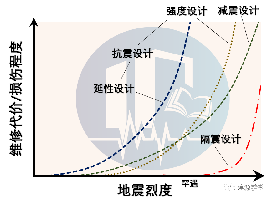

比如:让你设计一个5层的常规框架抗震设计,是不是直接反应谱计算,配筋出图了,你会去校验这个建筑在罕遇地震下的性能吗?(当然,专家们也鼓励去做~),我们通过小震+构造,隐性的认为可以达到罕遇地震下的性能!(但可惜实际上不一定达到!
那同理,对于常规的隔震结构,搞个5层常规的隔震结构,以当下的研究和工程经验,完全可以满足直接合理的反应谱计算,配筋出图。隔震结构依然可以通过中震+构造,并认为可以达到罕遇地震下的性能!这一点和抗震不一样,毕竟,隔震结构对于地震烈度越大,隔震效果越突出,只要中震设计满足《隔标》的要求是一定能达到的!
对于常规的隔震结构,在计算层面上满足《隔标》中震设计的条件下,在罕遇地震下应大部分处于无损伤或轻微损伤,能算出较严重损伤的一定是存在问题的,工程师需要自我甄别!
因此满足《隔标》中震设计的常规隔震结构,在罕遇地震下性能是可以完全保障的。至于极罕遇地震,目前《隔标》未给出常用隔震支座的极罕遇下的力学性能,用双线性模型来分析极罕遇地震无任何意义,会严重高估结构性能,未能达到评估作用,也不能说明建筑在极罕遇地震下的损伤或破坏趋势。
