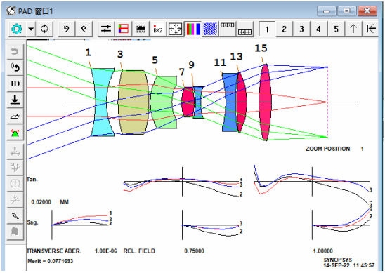

使用此输入,我们声明两个不同的物距,无限远和1000毫米,指定镜头将有三个变焦位置( ZSEARCH 允许的最小值),声明一个包含八个元件的变焦组(整个镜头),并给出允许的总长最大值为350毫米。我们完成这项工作,然后对返回的顶部镜头进行优化和模拟退火程序。
SYNOPSYS 光学设计软件课程十七:实际镜头的自动设计的图1
将其与第15课的结果进行比较,您会发现我们观察的重要性。当我们向 ZSEARCH 询问我们真正想要的东西时,它可以轻松找到满足这些要求的结构。镜头看起来不像第15课结果,而且效果更好。当然,这种工具可以节省大量时间。
