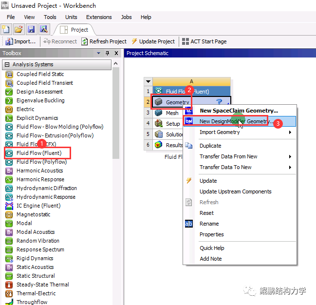

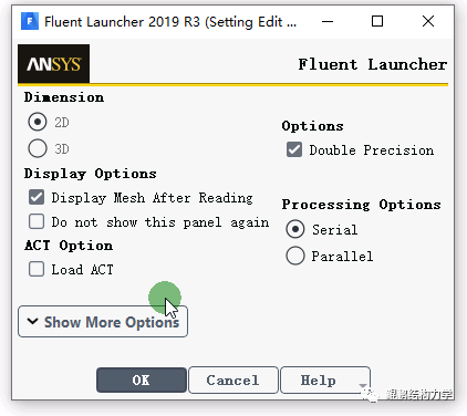

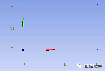

1、建模,打开DM。
CFD运用MIXTURE模拟气液两相流作用的图1

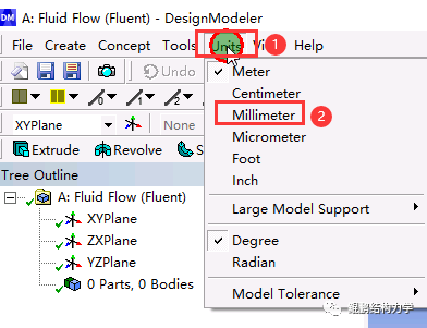

2、调整单位为mm。
CFD运用MIXTURE模拟气液两相流作用的图2

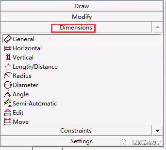

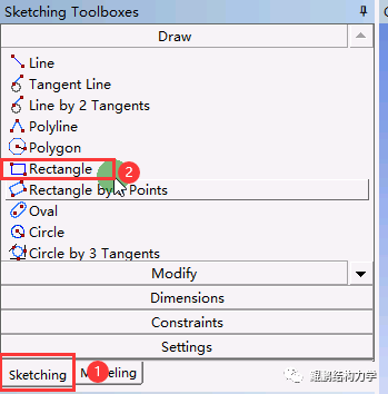

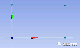

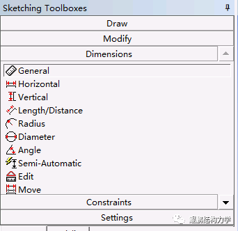

3、点击绘图,选择矩形。
CFD运用MIXTURE模拟气液两相流作用的图3
CFD运用MIXTURE模拟气液两相流作用的图4

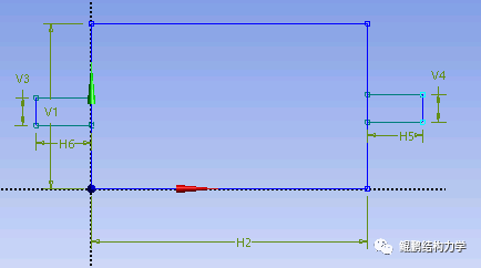

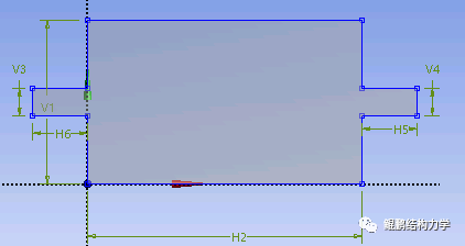

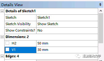

4、点击测量,输入图中数据。
CFD运用MIXTURE模拟气液两相流作用的图5
CFD运用MIXTURE模拟气液两相流作用的图6
CFD运用MIXTURE模拟气液两相流作用的图7

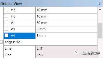

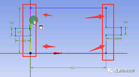

6、测量并输入以下数据。
CFD运用MIXTURE模拟气液两相流作用的图9
CFD运用MIXTURE模拟气液两相流作用的图10
CFD运用MIXTURE模拟气液两相流作用的图11

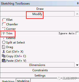

7、点击修改中的修剪。
CFD运用MIXTURE模拟气液两相流作用的图12
CFD运用MIXTURE模拟气液两相流作用的图13

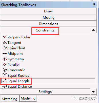

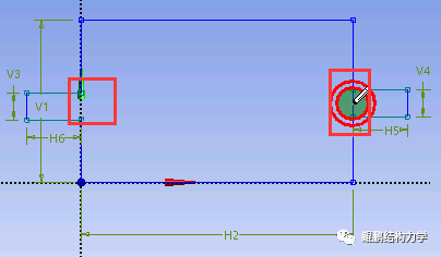

8、点击限制,使其等长。
CFD运用MIXTURE模拟气液两相流作用的图14
CFD运用MIXTURE模拟气液两相流作用的图15

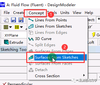

9、使草图生成面。
CFD运用MIXTURE模拟气液两相流作用的图16

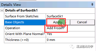

10、点击草图一条线,然后点击apply。
CFD运用MIXTURE模拟气液两相流作用的图17
CFD运用MIXTURE模拟气液两相流作用的图18

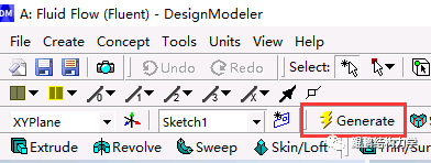

11、点击生成。
CFD运用MIXTURE模拟气液两相流作用的图19
CFD运用MIXTURE模拟气液两相流作用的图20

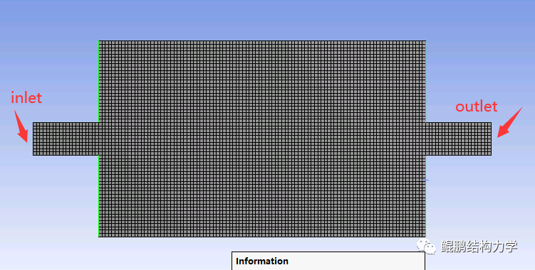

12、点击mesh。
CFD运用MIXTURE模拟气液两相流作用的图21

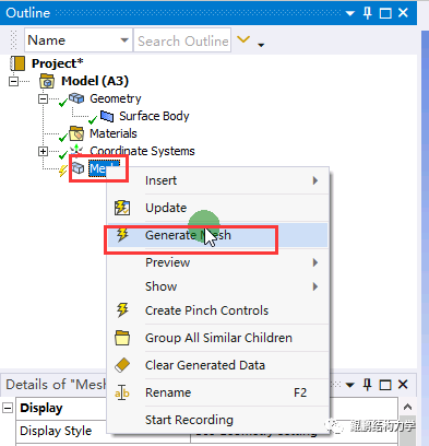

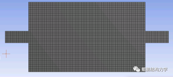

13、点击mesh,再生成网格。
CFD运用MIXTURE模拟气液两相流作用的图22

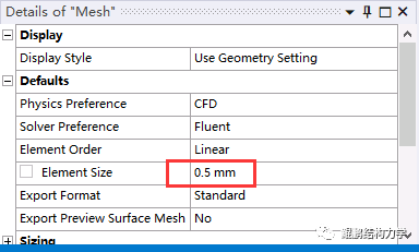

14、更改网格数。
CFD运用MIXTURE模拟气液两相流作用的图23
CFD运用MIXTURE模拟气液两相流作用的图24

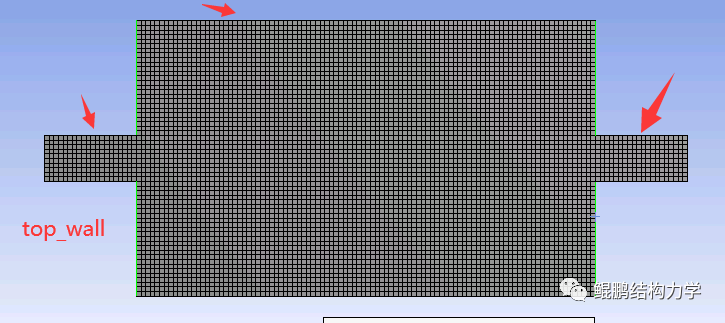

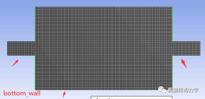

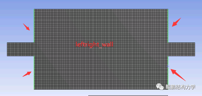

15、定义边界名称。
CFD运用MIXTURE模拟气液两相流作用的图25
CFD运用MIXTURE模拟气液两相流作用的图26
CFD运用MIXTURE模拟气液两相流作用的图27
CFD运用MIXTURE模拟气液两相流作用的图28
CFD运用MIXTURE模拟气液两相流作用的图29

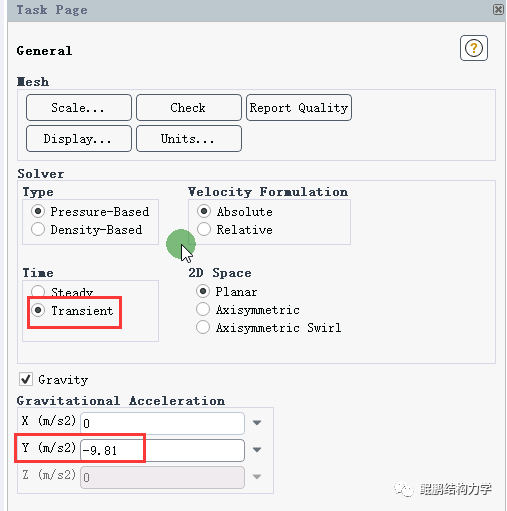

18、设置瞬态和重力加速度。
CFD运用MIXTURE模拟气液两相流作用的图32

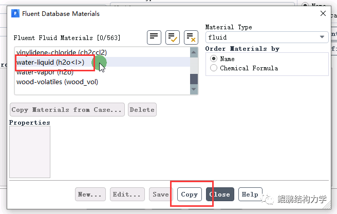

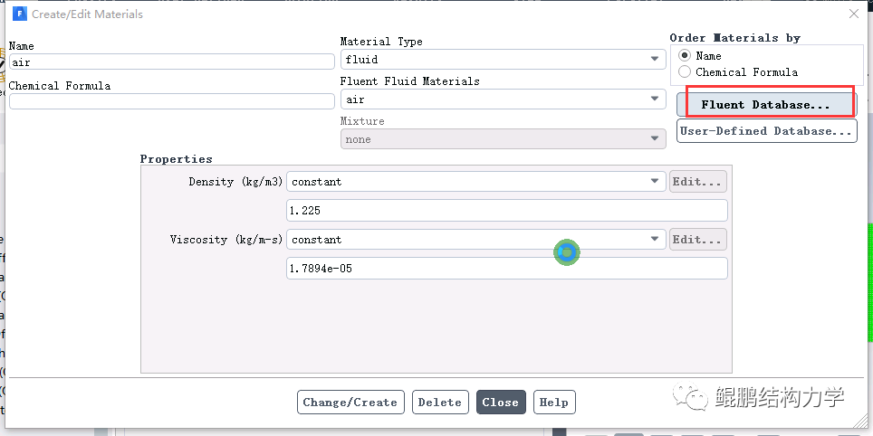

20、定义材料,复制水。
CFD运用MIXTURE模拟气液两相流作用的图35
CFD运用MIXTURE模拟气液两相流作用的图36
CFD运用MIXTURE模拟气液两相流作用的图37

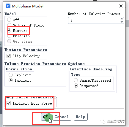

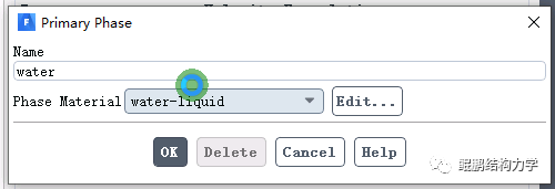

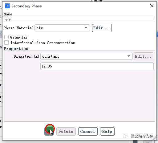

21、将水设置为主相,空气设为次相。
CFD运用MIXTURE模拟气液两相流作用的图38
CFD运用MIXTURE模拟气液两相流作用的图39
CFD运用MIXTURE模拟气液两相流作用的图40

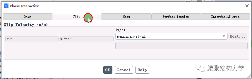

22、相互作用默认选择。
CFD运用MIXTURE模拟气液两相流作用的图41

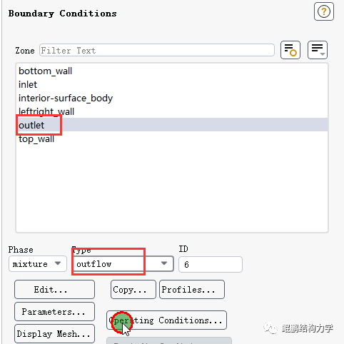

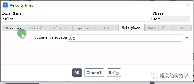

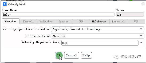

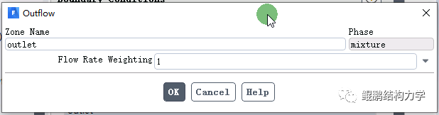

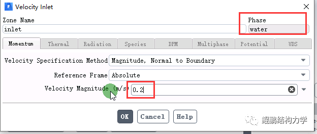

23、定义边界,按图示输入。
CFD运用MIXTURE模拟气液两相流作用的图42
CFD运用MIXTURE模拟气液两相流作用的图43
CFD运用MIXTURE模拟气液两相流作用的图44
CFD运用MIXTURE模拟气液两相流作用的图45
CFD运用MIXTURE模拟气液两相流作用的图46

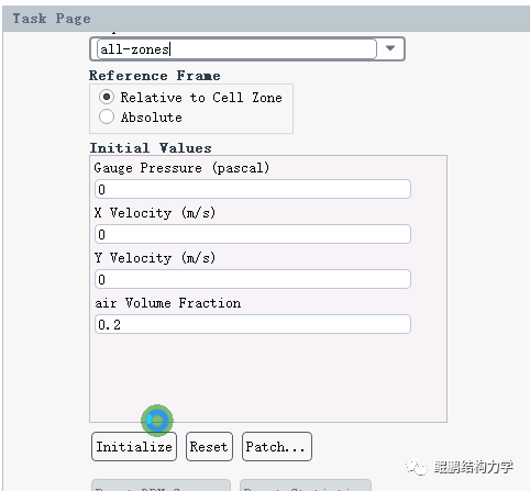

24、初始化。
CFD运用MIXTURE模拟气液两相流作用的图47

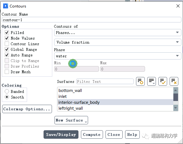

25、定义云图。
CFD运用MIXTURE模拟气液两相流作用的图48
CFD运用MIXTURE模拟气液两相流作用的图49

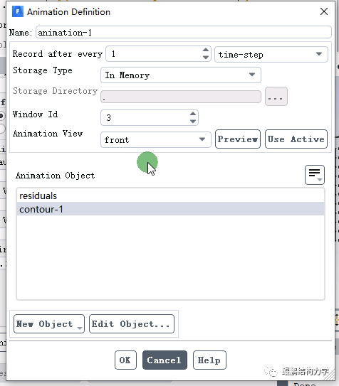

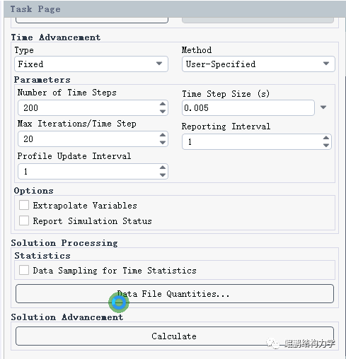

26、定义动画。
CFD运用MIXTURE模拟气液两相流作用的图50
27、运算。
CFD运用MIXTURE模拟气液两相流作用的图51
28、结果展示。
CFD运用MIXTURE模拟气液两相流作用的图52
