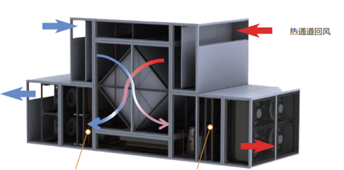

两段内冷式
两段内冷式,顾名思义,它的换热过程分两个阶段,因此换热芯体分成连接在一起的两段。
第一段换热芯体内发生内冷换热,即二次风经防尘过滤,再经过喷淋蒸发降温后进入换热芯体与从第二段换热芯体换热降温后的一次风发生间壁式换热;
第二段内发生干冷换热,即从第一段换热芯体换热后的二次风进入第二段换热芯体与从机房回风口来的高温一次风间壁式换热,该段换热结束后二次风排到环境中去,一次风再进入第一段换热芯体进行二次降温换热。
这种组织形式的初衷是因为内冷式的二次风经换热芯体换热后排到环境的温度往往是低于环境温度的,因此还存在冷量利用的价值,因此在原有内冷的基础上增加了干冷换热环节,利用机房回风的高温与内冷换热后尚有冷量的二次风进一步换热,提高了利用效率,同时WUE指标也更优秀。这种组织的缺点是相同冷量的机型,机组尺寸较大,且一、二次侧的风阻较大。

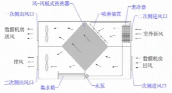

预冷式
预冷式的换热过程也可以分两部分,分别发生在两个换热部件里面,先后是换热盘管与换热芯体。因为间接蒸发冷却系统是需要有循环喷淋水来蒸发冷却的,且喷淋水的温度一定是低于环境的最低湿球温度,为了进一步挖掘喷淋水的显热换热能力,预冷式架构中喷淋水先流经换热盘管与刚吸入设备的二次风换热,达到预冷二次风的效果,然后再到换热芯体喷淋蒸发,发生内冷换热过程。
此架构的优点是充分挖掘了喷淋水的显热潜力,提高了整机的换热效率;缺点是相比内冷式,增加了预冷换热器及控制装置,设备成本有所增加。

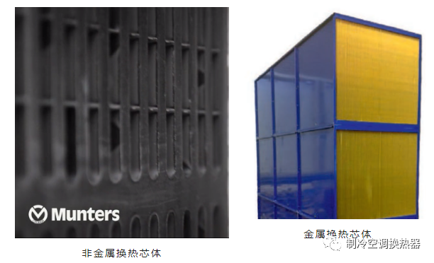

换热芯体的不同
换热芯体是IEC内最核心的部件,因为它的换热效率、可靠性、气密性、耐压性、结构强度等直接影响到IEC整机使用时的性能。目前在用的IEC换热芯体主要分两种:金属芯体、非金属芯体。
其中非金属芯体的材质是一种高分子聚合物,特点是风道尺寸大,不容易发生脏堵,且喷淋布水均匀度好,缺点是单位体积换热效率低,整机尺寸较大,非金属换热芯体的代表厂家是蒙特,例如管板表面带突起的聚合物蒸发换热器-Oasis™ IEC 200。
另一大类-金属芯体的材质通常采用铝或者不锈钢,并在表面做了环氧涂层的工艺处理,因此芯体表面呈现金黄色。其中针对其特性而定制化的水性环氧涂层一方面增强了表面的亲水特性,另一方面增强了芯体的耐腐蚀能力,但是需要注意的是环氧涂层怕紫外线,因此使用中要注意遮阳防晒。金属换热芯体供应代表厂家有Heatex AB、Excool等。
目前国内IEC设备厂家主流采用金属芯体,代表有华为,阿尔西,英维克等。

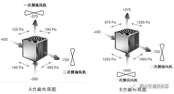

风机布局不同
目前主流IEC厂家风机布局分两种:
A:一次侧抽风、二次侧抽风;
B:一次侧鼓风、二次侧抽风。
在A方案中:
由于一二次侧都是抽风,换热芯体内存在一次风侧静压小于二次风侧的可能,此外换热芯体不可能做到完全的密封,经统计,主流的金属换热芯体在400Pa压差下密封泄漏量是0.1%,因此存在二次风泄漏进入一次侧造成污染的风险。另一方面,这种布局的好处是换热芯体的两侧压差较小,因此对换热芯体的结构强度要求小。
在B方案中:
由于一次侧风采用的是鼓风方式,换热芯体的一次侧气压高于二次侧,杜绝了二次风泄漏进一次造成污染的可能性,缺点是换热芯体一二次侧的压差增大很多,对换热芯体的结构强度要求高(目前仅有特殊设计的具有高耐压性能的换热芯体可以满足4000Pa压差的强度要求)。此外两种风机布局形式对换热芯体内的气流均匀度及换热强度也有不同程度的影响。

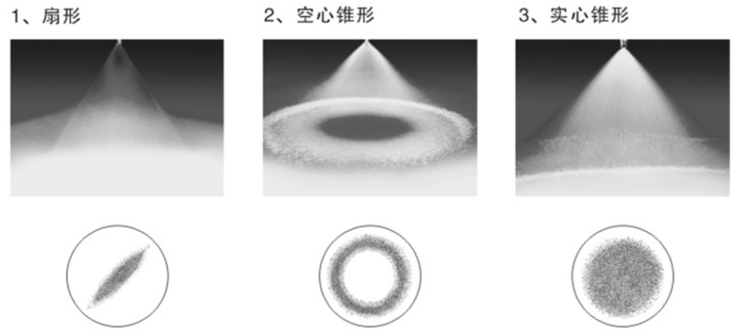

喷淋技术的不同
不同设备厂家选择的喷淋方案也有所区别,主要影响的是喷淋的均匀度与雾化颗粒度。喷嘴的形式众多,例如实心锥、空心锥、扇形、靶式撞击锥等,形式决定了喷淋布水的均匀度,覆盖面积、雾化颗粒度等参数。
此外,循环喷淋水的管路压力也会影响喷淋效果,这取决于设备厂家的设计方案。其中,高压喷淋的喷淋雾化颗粒度小,提高了水滴与空气的换热效率,缺点是没有完全蒸发的雾化水滴颗粒小,很容易被二次风裹挟带到环境中去,增大了喷淋水的损耗;中压喷淋的雾化颗粒度大,水滴与空气的换热效率相对较差,但由于颗粒度大,所以减少了被二次风裹挟带走的概率,相对更节水。因此雾化喷淋方案需要结合蒸发换热芯体、气流组织设计等方面整体做选择。
技术 \\ 数据中心间接蒸发自然冷却的图7
不同喷嘴的喷淋雾化效果
