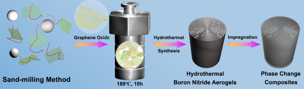

图1.采用水热和浸渍法制备PEG/HBA复合材料。

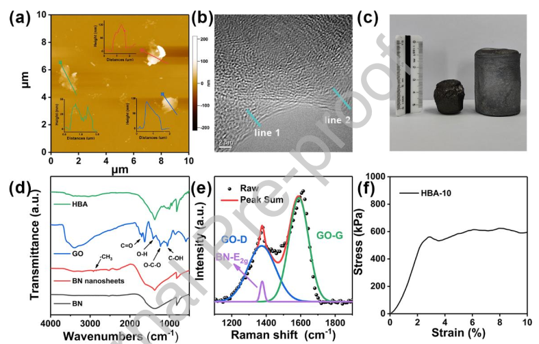

图2.(a) BN纳米片的AFM图像,(b)高分辨率BN片层边缘的TEM图像,(c) RGO和HBA-10气凝胶,(d) BN, BN纳米片,GO,和HBA-10的XRD曲线,(e) HBA-10的拉曼光谱。(f)HBA-10的应力应变曲线。

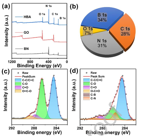

图3.(a)BN, GO和HBA-10的XPS曲线,(b)元素的质量百分比,(c-d)GO和HBA-10高分辨XPS谱图。

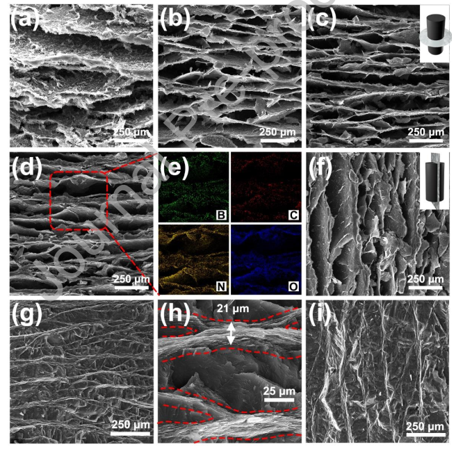

图4.材料的微观形貌示意图。

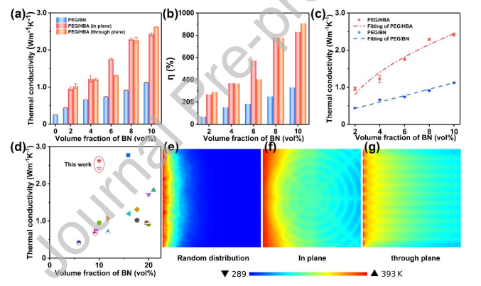

图5.材料的导热性能。

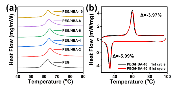

图6.(a)PEG/HBA系列复合材料的DSC曲线,(b)PEG/HBA-10加热和冷却50次循环后的DSC曲线。

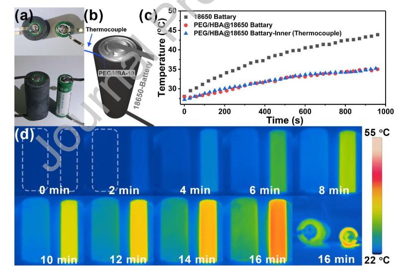

图7.电池的温度变化示意图。
