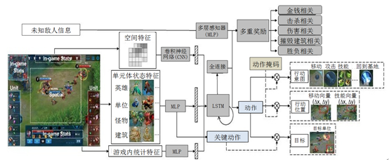

绝悟AI基本结构包含模型输入、模型和模型输出3个部分,其输入和输出均采用分层决策架构。模型输入考虑空间、单元体状态、游戏内统计数据以及未知敌人信息4类要素,这4类要素分别输入4个小网络中进行单独处理并输出。模型输出采用层次化动作标签进行动作执行,分为以下2类动作标签:第1层意图标签包括移动、攻击和技能等行动意图;第2层动作标签则将第1层意图细化为行动位置与行动目标来进行动作执行。绝悟AI神经网络架构如图3所示。

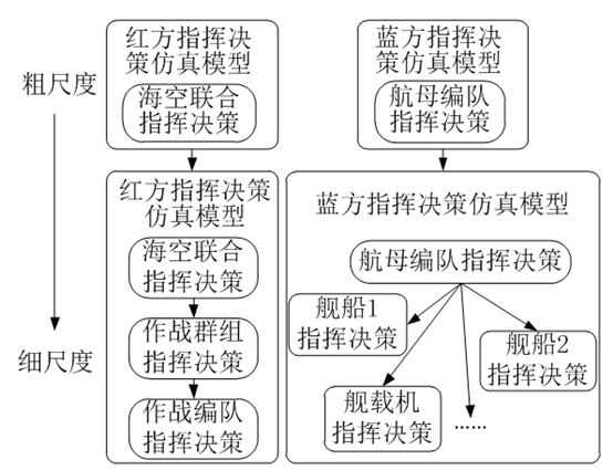

1) 战役级对抗具有的庞大决策空间导致算法求解困难。星际争霸2的兵力上限仅为200 vs 200的规模,虽然算法复杂度达1016,但也远小于战役级对抗的复杂度。在对抗时间长达数十小时的战役级博弈决策场景中,指挥员需面对未知的敌方策略,对数百个实体进行指挥控制。该场景中,直接构建单个指挥员级的神经网络进行指挥控制是不可能完成的任务。因此,需采用分段优化和分层决策架构等技术,实现具备长程决策与临机应变能力战役级博弈决策智能体。其中,分段优化技术对战役级场景进行阶段性划分,分段定义优化目标,指导智能体进行多阶段优化计算;分层决策架构技术对智能体的决策链路进行层次化分解,从而降低每层决策空间的复杂度。

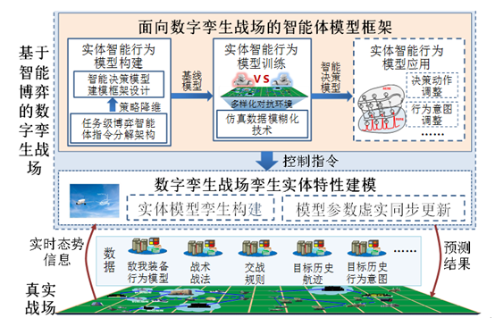

面向数字孪生战场的智能体模型框架如图4所示。数字孪生战场构建包含实体特性建模与行为模型建模,本文重点讨论行为模型建模中的智能体模型构建与训练。

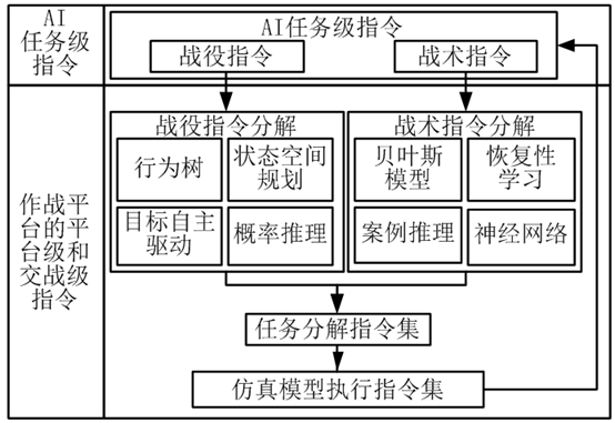

战役战术级博弈对抗AI算法在较高层次以任务级指令对战场作战实体进行指挥控制,因此要求仿真引擎能够将AI任务指令分解为作战实体仿真模型能够执行的指令,并分发给相应的仿真模型进行计算。对于战役决策与计划,一般采用基于案例的规划、分层规划(行为树)、目标自主驱动、状态空间规划、进化算法、演绎推理和概率推理等方法;对于战术决策,可采用恢复性学习、贝叶斯模型、基于案例的推理和神经网络等方法。以基于行为树的建模方式实现为例,AI控制任务指令用行为树的根节点表示,仿真模型控制指令用行为树的子节点表示。行为树模型表示的AI控制任务指令分解示意图如图6所示。
面向数字孪生战场的智能体建模框架构建的图6
图6  行为树模型表示的AI控制任务指令分解示意图
图6中,行为树模型的运行从根节点开始,对海侦察探测、锁定目标和对舰打击为顺序节点,表明执行完成后会沿箭头方向继续执行序列中的其他子节点;武器选择为选择节点,表明从该节点的子节点选择一个执行,而子节点执行成功则表明选择节点执行成功;“直到:目标被摧毁”为修饰节点,用于增加子节点的复杂性和能力,表明执行对舰打击指令直到目标被摧毁。此外,行为树还包括用于表明所有子节点同时运行的并行节点、无下级子节以及表示完成具体操作的行为节点等。
行为树可提供大量的流程控制方法,使得AI控制任务指令分解更直观。与有限状态机方法相比,树形结构设计易于指令分解的查看与编辑,因此更适合于描述AI控制任务指令到仿真模型控制指令的分解过程。AI控制任务指令分解执行流程如图7所示。

面向数字孪生战场的智能决策模型主要包含联合任务级、对抗行动级以及单体武器平台行动级3级智能决策模型。其中,联合任务级包括联合对抗中的侦察预警和火力支援等智能决策;对抗行动级涉及实体编队的编队侦察、编队突击和编队防空等智能决策行为;武器平台级对飞机、舰艇和装甲车辆等武器装备进行航路规划和目标选择等决策。

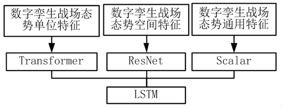

1) 面向数字孪生战场的决策模型输入层
针对数字孪生战场面临的态势情况,拟构建由单位特征、空间特征和通用特征组成的神经网络输入层。其中,单位特征通过深度自注意力网络(Transformer)提取单位与单位之间的关系;空间特征通过残差网络(ResNet)提取空间关系;通用特征采用神经网络进行标量特征(Scalar)提取。将上述3类特征合并后通过LSTM网络对历史信息进行提取,从而构建面向数字孪生战场的决策模型输入层。面向数字孪生战场的决策模型输入层结构如图8所示。
面向数字孪生战场的智能体建模框架构建的图8
图8  面向数字孪生战场的决策模型输入层结构
(1) 数字孪生战场态势单位特征:包含红蓝双方坐标、军别、作战实体类型(歼击机、轰炸机和预警机等)、速度、航向、损毁情况、剩余弹药、是否被锁定以及当前执行任务等要素。
(2) 数字孪生战场态势空间特征:基于当前作战场景的单位信息特点,提取和抽象相关信息,构建敌方对空威胁矩阵、敌方对海威胁矩阵、敌方对地威胁矩阵、敌方单位位置矩阵和我方单位位置矩阵等,从而对信息推断进行再处理。
(3)数字孪生战场态势通用特征:包含对仿真推演时间以及各兵种剩余数量等要素。

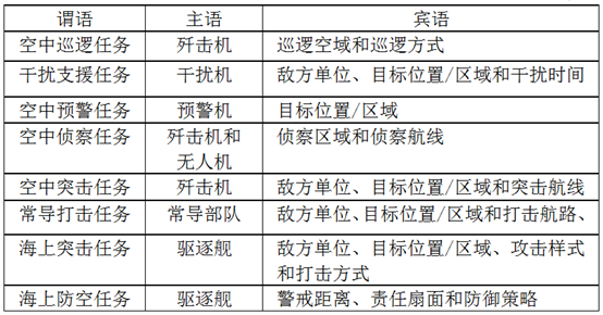

数字孪生战场决策场景具有力量多样的特点,想定场景非常复杂,敌我双方各需调度数十个单位,其中每个单位有不同任务指令。若将神经网络的决策输出精确到每个单位的任务指令,则决策空间会变得非常大,从而导致数字孪生战场决策模型训练速度越来越缓慢。为支持不同单位执行各种类型任务,考虑到数字孪生战场决策任务的核心不是对单个作战实体的操作,而是指挥员对作战兵力调度的考验,拟将数字孪生战场决策智能体输出构造为指挥员可理解的三元组<谓语,主语,宾语>结构。其中,谓语为各种专家战术策略任务;主语为包括歼击机、轰炸机、预警机和干扰机在内的不同类型单位;宾语为任务的主要参数。面向数字孪生战场的决策模型输出层中,采用注意力机制进行谓语和宾语选择,采用指针网络进行主语选择。表1给出了智能体决策模型网络输出示例。
表1  智能体决策模型网络输出示例
