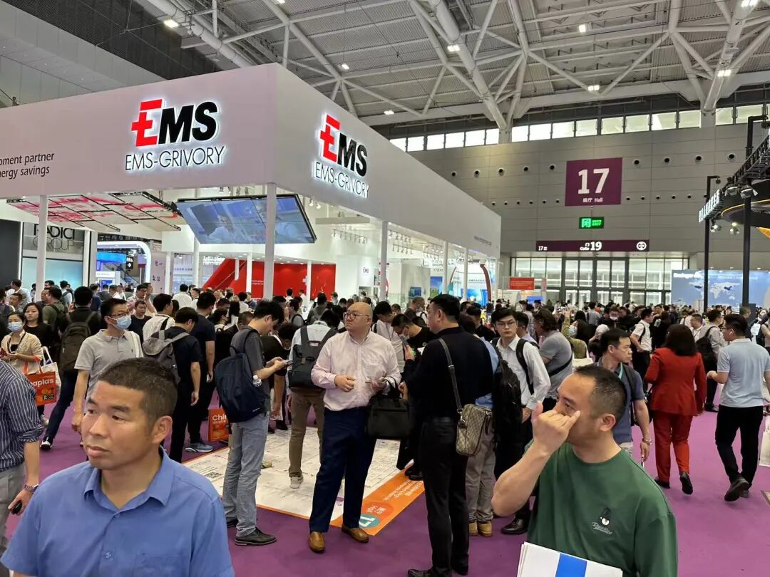

2023年CHINAPLAS国际橡塑展上,南极熊被日均人流量达8万以上的展会现场震撼到了:近20个展馆全开,而且每个展馆内的观众流量都几乎爆满,一场展会把深圳国际会展中心附近的主干道路搞得堵车几十公里。疫情憋了三年,这一刻得以爆发。
专访赢创:功能性3D打印终端零件批量化生产趋势明显,高性能材料需求强劲增长的图1
△展馆内密密麻麻的人流

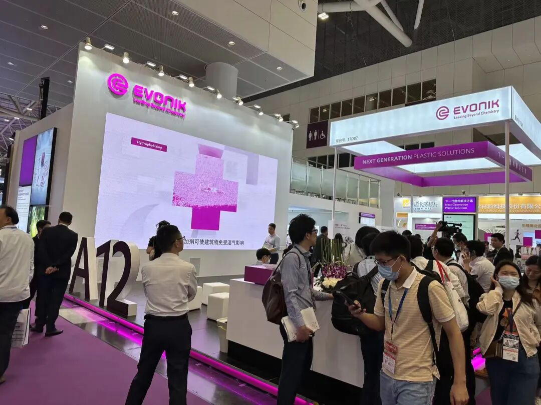

在17号展馆,南极熊看到了全球领先的特种化工企业赢创Evonik的展会,3D打印材料占据着重要位置。为了了解这家大型化工企业的3D打印材料业务,南极熊对赢创高性能聚合物业务线增材制造与材料解决方案亚太区总监 洪福潮 进行了专访。
专访赢创:功能性3D打印终端零件批量化生产趋势明显,高性能材料需求强劲增长的图2  △赢创展台吸引了 大量观众

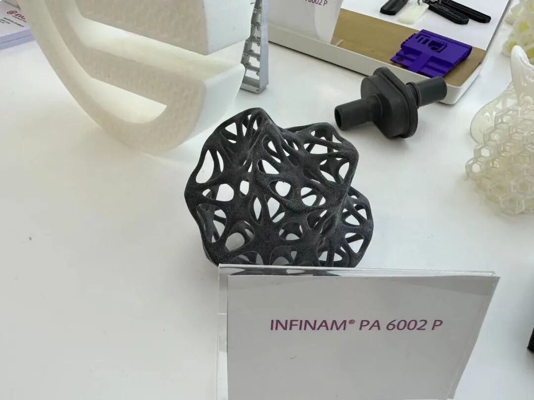

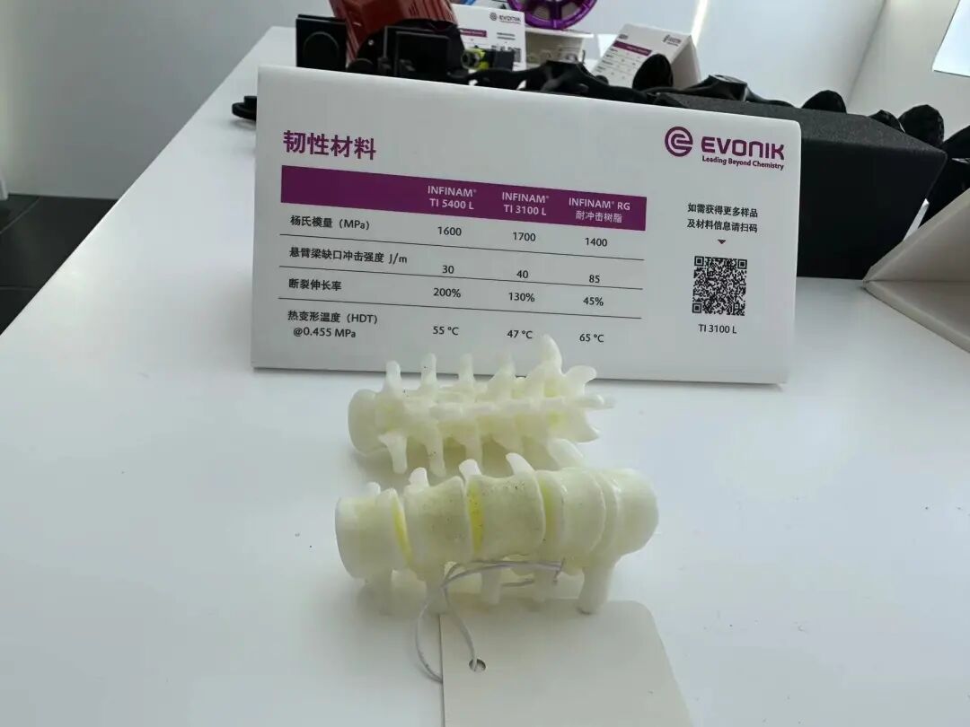

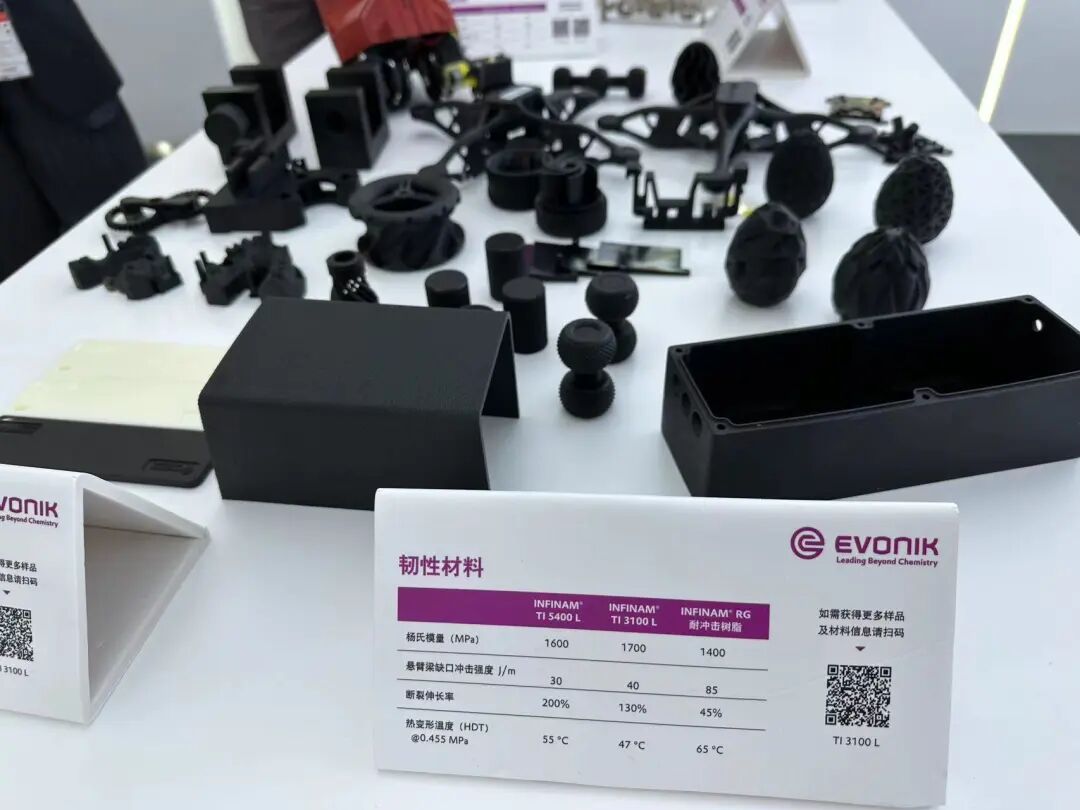

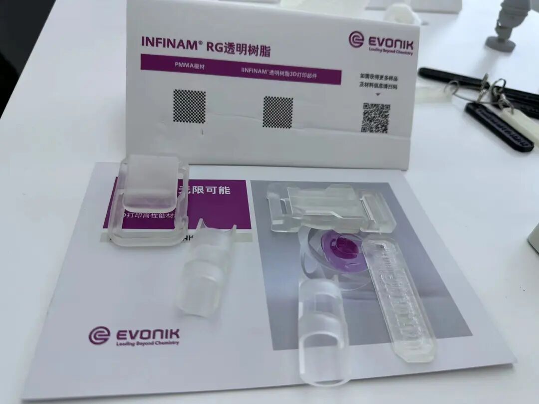

其中特别值得提及的是从2021年开始续推向市场的多个光敏树脂牌号,填补了光固化合成应用于实际终端产品的空白,包括INFINAM® TI 3100 L、INFINAM® ST 6100 L、INFINAM® TI 5400 L等。
专访赢创:功能性3D打印终端零件批量化生产趋势明显,高性能材料需求强劲增长的图4

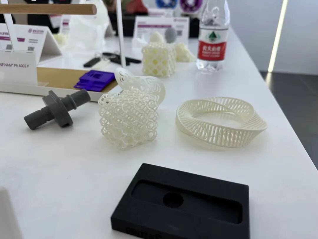

赢创的尼龙12粉末是全球领先的供应商,尼龙12目前是应用最广泛的3D打印材料,一直以来都占据主要的市场份额。例如一些主推产品PA613粉末,在PA12的基础上材料耐温和韧性进一步提升,解决了很多工业零部件特别是薄壁件的痛点问题。
专访赢创:功能性3D打印终端零件批量化生产趋势明显,高性能材料需求强劲增长的图6

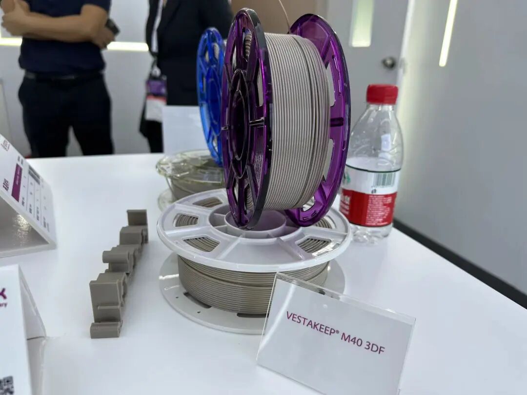

拿植入物级别线材PEEK来说,很多客户对打印的z轴方向会有很大的顾虑,层与层之间的粘合是否够牢固,赢创的材料本身特有的结晶速度,可以很好提升在z轴方向的一个性能。对结晶速度做一些调整,要比一般的材料要稍微慢一点。
