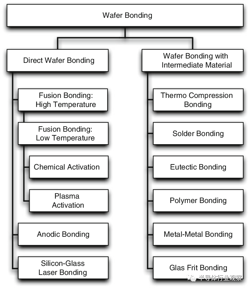

从键合方式上来分类,晶圆键合可以分为永久键合和临时键合。区别也顾名思义,永久键合后无需再解键合(debonding),而临时键合还需要解键合,将接合在一起的晶圆重新打开。
从界面材料来讲,分为带中间层的胶键合,共晶键合,金属热压键,无中间层的熔融键合(fusion bonding)和阳极键合等。
混合键合,未来的主角!的图1
Source: Wafer Bonding, Shawn Cunningham & Mario Kupnik, Chap.11

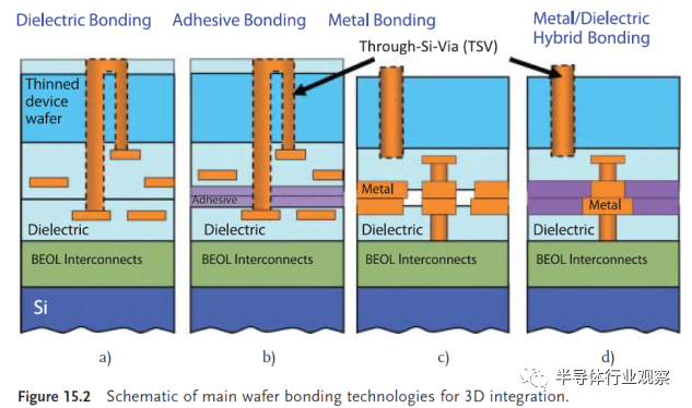

混合键合,未来的主角!的图2
Source: Handbook of Wafer Bonding, Chap.15
通过晶圆键合的方式实现的三维互联的方式有许多,但如同上图中(a)所式的熔融键合方案和(d)所示的混合键合方案,更适合先进的CMOS工艺。
金属热压键合(c)需要使用极高的压力(10-100kN),甚至类似阳极键合还会使用高压电场,对于CMOS的工艺兼容性其实不是那么得友好,容易破坏其前道的金属图形,因此仅需要常温键合+低温退火的熔融键合和混合键合(d)便因其与CMOS良好的工艺兼容性,得到了越来越多的青睐。
熔融键合也并非生来就如此温和,从早期需要1000℃高温进行数小时退火的工艺条件,发展到只需要常压等离子表面活化后常温键合之后,在不足400℃的条件下退火,甚至在超高真空下使用等离子表面活化后无需退火,为其强大的CMOS工艺兼容性提供了保障。而不借助TSV直接使用铜触点进行互联的混合键合,将上下晶圆间的互联距离缩小到了最短,进一步提升了电学性能。
正是因为得益于熔融键合和混合键合的快速发展,扫除了晶圆键合走向CMOS互联工艺的最大障碍。

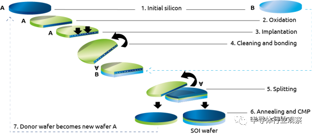

熔融键合早期相对为人所知的应用是用于SOI绝缘体上硅的生产。作为一种光学和电学性能丰富的衬底材料,SOI的制备自然也是比常规的硅片复杂的。裸硅片和热氧片在熔融键合后通过背面减薄的方式,是早期的SOI片的主要制备方式,但是受制于其成本高,生产速度慢,均一性不佳,使得其应用场景相对受限。之后,法国的Soitec开发的SmartCut®技术使得成本,生产速度和均一性指标得到了飞跃性提升,裸硅片作为供体晶圆在熔融键合后,通过氢离子注入后自动断裂,分离供体晶圆,在表面抛光后可重复使用。
混合键合,未来的主角!的图3
Source: Soitec官网

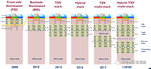

熔融键合更为人熟知的应用,则是用于BSI背照式图像传感器的生产。初期的BSI通过作为机械支撑的无图形晶圆与CMOS晶圆熔融键合后,将CMOS背面减薄进行pixel阵列的制作。随着对图像信号处理的需求的发展,将图像处理的逻辑晶圆同CMOS晶圆进行面对面的熔融键合,并以TSV进行互联来实现成为了新的制作方式。当混合键合的技术成熟后,BSI也进入了高密度互联的时代,这便是后话。
混合键合,未来的主角!的图4
Source: Status of the CMOS Image sensor Industry 2019, www.yole.fr

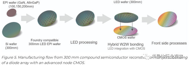

除了先前提到的BSI,诸如micro LED和CMOS进行混合键合的案例也是存在的。最新的研究中,甚至有将micro LED在小尺寸晶圆上制作完成后,分切成独立的DIE重新粘接到一张12寸晶圆上与CMOS 12寸晶圆进行混合键合互联的做法,可见其工艺兼容性是非常优秀的。这也是混合键合的另一大优势,不同技术节点的CMOS也可以通过铜触点进行互联,工艺选择的灵活性也获得了飞跃性的提升!
混合键合,未来的主角!的图6
Source: Integrating microLEDs with advanced CMOS, Compound Semiconductor, 2022
